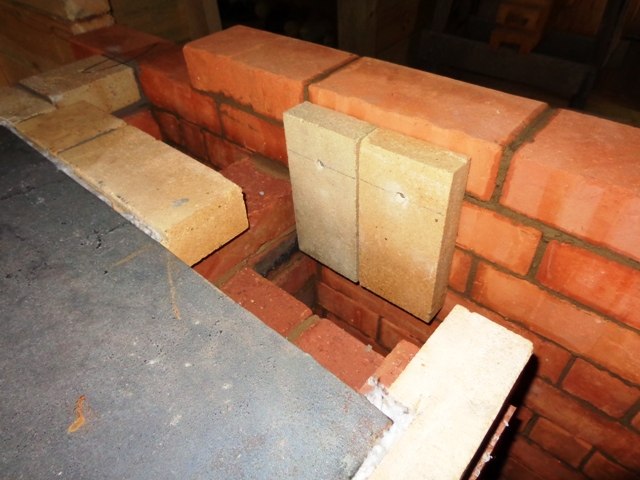

Владимир не обижаетесь это тему открыл не для обсуждения вашей конкретно конструкцией ( овика с щитком) плохая она или отличная. Изначально копструктив брался у Кузнецова потом додумывался щиток печниками через транзит . Порядовки в инете сырые не доработаные кто делал сам мыслят по ходу . Сама печь отопительно -варочная типовая самая ходовая дачно огородная 3 в 1 готовим греем печем и т.д изначально заточена на небольшие помещения до 35 кв .Размеры ищутся минимальны 3 на 4 кирпича классика 3.5 на 4.5 экономия кирпича и места небольшом доме, самые минимальные размеры не берем топливник в 38 не о чем ???? Суть к чему клоню что народ наш любит халяву- А давайте еще отходящими дымовыми газами нагреем 2 этаж чево им небо греть . Все привыкли если кирпичная стенка печи значит руку не удержать ( а это от 40 и выще) и требуют такую температуру и 2 этаже. Щиток это неполноценная печь а часть конвективной системы =====дымовые газы идя на верх по транзиту теряют температуру отдавая стеками на 1 . По уму надо футеровать тогда весь транзитный канал до самого верха но это тянет на двухконтурную печь с всеми + и - главное растет смета и за шамота и поднимается сложность с кладкой ( перевязка и т.д) увеличивается размер печи . Футеровка напротив хайла в одном месте не решает к проблему перегрева транзитного канала ..имхо . Может по Смирнову -да но кто в реале ее делал?
 Размер файла:  60.27 КБ
 Просмотров:  802 раз(а)
Вогнистый Владимир
Регион: Мариуполь, Украина
СообщениеДобавлено: Вт 6 Январь 2015, 22:59 Ответить с цитатойВернуться к началу
Для щитка второго этажа - транзитный канал - но не как не через -духовку. А на отбойник из хайла - кусочек чугунного настила / без кружков который / или металл - от 6мм и до 10мм. тоже ставится. Так что -много подводных камней .
Печь - это душа дома!!!
Сообщения: 3220
СообщениеДобавлено: Ср 7 Январь 2015, 07:13 Ответить с цитатойВернуться к началу
Духовку можно снять думаете поможет ??? она зафутерована шамотом на ребро
Вогнистый Владимир
СообщениеДобавлено: Ср 7 Январь 2015, 09:39 Ответить с цитатойВернуться к началу
Привет Алексей. Скажу по духовкам. у себя в родительском доме - убрал обе духовки - стали щитки греть намного лучше. а сколько у других людей -их поснимал - не меряно. просто на своем родительском доме - убедился. Проход через духовку - потери большие. просто -не хочется спорить с иными печными гуру. Но тебе скажу - у нас для духовки свой канал - для щитка - свой. надо печь пирожки - отсекай щиток . надо нагреть щиток -отключаем духовку. ЗЛХ - идет через духовку.
