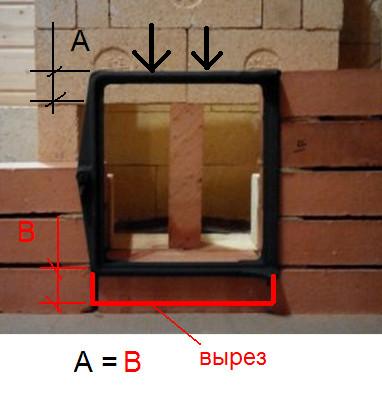

Здравствуйте Мастера.
Весной хочу сложить печь ОИК-19 "Ф"
Купил кирпичи и при пробной кладке топлевника получилось что проем топки ниже дверцы на три см. (дверца 250х280)
Если спилить лишнее то ослабнет арка.Или сделать скос в сторону топки?
Как поступаете Вы Confused
Спасибо.

СообщениеДобавлено: Вт 3 Февраль 2015, 21:02 Ответить с цитатойВернуться к началу
Alex66 писал(а):
...Купил кирпичи и при пробной кладке топлевника получилось что проем топки ниже дверцы на три см. (дверца 250х280)
Проём увеличивается под дверку по нижней стороне.

Сообщения: 4142
СообщениеДобавлено: Ср 4 Февраль 2015, 00:19 Ответить с цитатойВернуться к началу
Alex66 писал(а):
Шура спасибо , но что значит ( по нижней стороне ) Sad
Опустить ТД на кирпич но я такого не видел.
Не на кирпич а на размер В, т.е. подрезать проём под размер дверки по низу.

СообщениеДобавлено: Ср 4 Февраль 2015, 08:02 Ответить с цитатойВернуться к началу
Ребята , чел явно не о том спрашивал,кмк. Зачем резать красный кирпич если эта дверка как раз 280мм-на 4 ряда? ему же надо просто поднять футеровку для чего нижний ряд, ниже дверки(стрелка) положить из футервки наребро но отрезать 2см, т.е. поставить кирпичи 10см высотой. Тогда последующая футеровка вся поднимется акурат по высоте дверки и эти 3см найдутся Smile
а вообще эта дверка не под Оик19ф и топку можно сузить до нормального размера по дверке. и перекрыть футеровку будет проще(верх рисунка)
Сообщения: 4142
СообщениеДобавлено: Ср 4 Февраль 2015, 11:21 Ответить с цитатойВернуться к началу
Да, для этой дверки, пожалуй будет лучше именно так.

СообщениеДобавлено: Ср 4 Февраль 2015, 20:38 Ответить с цитатойВернуться к началу
Alex66 писал(а):
Нельзя ли что-то изменить в шамоте.
Можно, вам про это сразу сказали -- подпилить один ряд футеровки на 10 см
Красный над дверкой и без пилки легко трещит, многие вместо него над дверкой шамотный ставят

Vova-U
Сообщения: 979
СообщениеДобавлено: Чт 5 Февраль 2015, 22:07 Ответить с цитатойВернуться к началу
Alex66 писал(а):
порядовка Confused
Ну значит надо подрезать первый слой который на ребро, ровно на ту величину, на какую порядовки расходятся
Порезать 3 см и положить.... кирпич, который перекрывает пЕред топки, лучше не нарушать целостность
Или добавьте ещё ряд плашмя со скосами к колоснику и тогда у вас будет что подрезать
