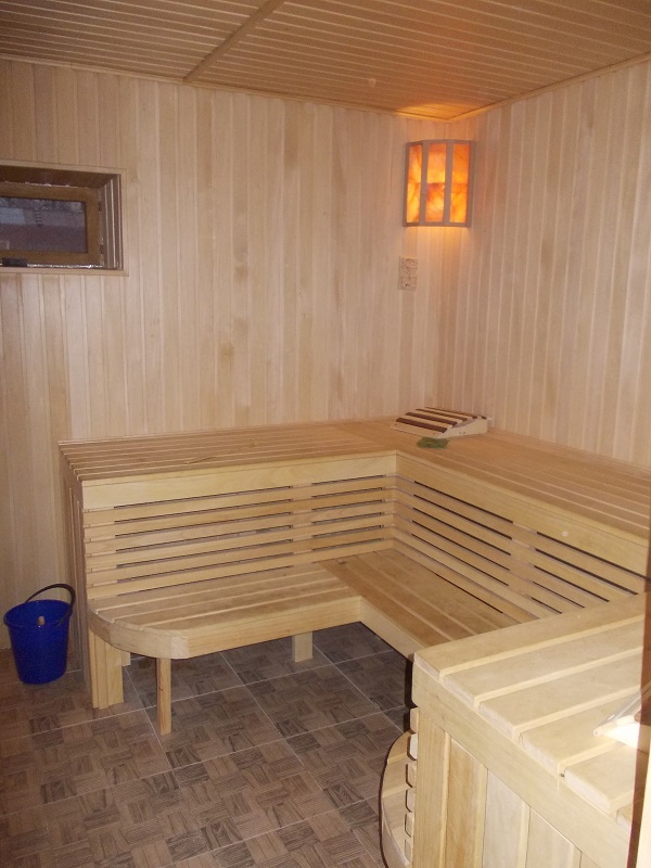

Александр Привет!! 2 года назад по твоим рекомендациям и ребят с товарищество ПРАВИЛЬНЫЕ ПЕЧИ построил первый раз Рус сауну на на парную 25-30 кв высота 3.5 метра. Внутрянку печи изменил 1) поставил большую дверку 410на 410 мм по желанию заказчика 2) в колпаках поставил суходувы из нержи для быстрого нагрева парной 3) выходы хайло разбил на несколько мелких для полного прогрева бака с всех сторон . На праздники еду менять закладку на фарфоровые шары послушаю отзыв о ней.

mazatrucker74rus писал(а):
Дачник писал(а):
Смелое решение загнать кирпичи между брёвен.
По верху, в бревно - еще смелее . Как хорошо все подогнано . Промежуточные бы фото глянуть , хотя бы просто - как и чем уплотнено между кирпичом и деревом ? :hi
Промежуточное фото для ясности прилагаю...на усадку в верхнем бревне оставил 7см.
мне правда непонятно назначение такой огромной печи в парной 1.5х2.5 м (?)
Размер парилки 2.3 х 3.4 м. с высотой потолков ещё окончательно не решили...хотели сделать 3.20
Привет, Алексей! С размером парной не понял...если я правильно посчитал выходит около 90м.куб, если да, то печь мала по мощности.
1 - большие дверцы я бы не рекомендовал ставить.
2- режим русской бани сложно поддержать...конвекция сушит воздух
3 - Алексей у тебя же печь симметричная.
Да, интересно бы послушать отзыв Smile
