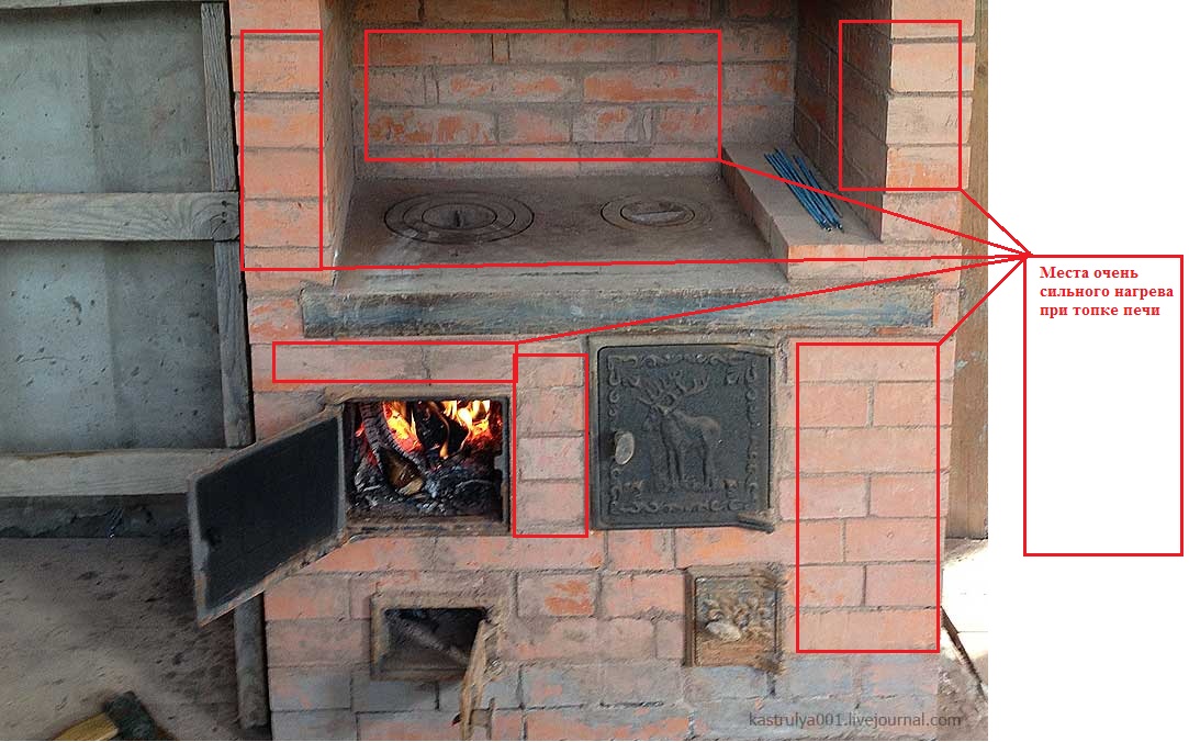

Уважаемые эксперты,
Очень прошу Вашего совета.
Решил обложить печку плиткой на даче. Плитку буду использовать кафельную.
Процесс себе представляю следующим образом:
1. Подготовка поверхности – шлифовка, расшивка швов.
2. Обработка термостойкой грунтовкой или бетоноконтактом
3. Штукатурка поверхности, т.к. кладка очень неровная.
4. Нанесение сетки - стеклосетка
5. Укладка плитки на огнеупорный клей.
6. Затирка швов.
Вопросы возникают по пунктам 3 и 5. Какие материалы использовать. Для штукатурки думаю взять Терракот «Штукатурка жаростойкая «Терракот»», а в качестве клея «Клей жаростойкий усиленный «Терракот». Как эти смеси в работе? Точного состава смесей нет. Кто-нибудь знает, в их состав входит обычный цемент или алюмоцемент (могу путать термины, но все же обычный цемент выгорает). Также вроде бы хороший клей Ivsil Termix, но вроде бы их завод закрылся в 2014 году. По смесям Плитонит и Геркулес в сети неоднозначные отзывы, поэтому решил их не использовать. Может зря? Также есть клей К-77, однако у него в инструкции написано, что его нельзя наносит на оштукатуренную поверхность, только на кирпич.
Также возникает еще один вопрос. Там где, печь не нагревается, плитка точно отваливаться не будет, а вот в местах сильного нагрева? Может быть имеет смысл в этих местах использовать клей HAFTMÖRTEL «Das Original» или Rath PICK & PUTZ? Ценник на них очень высокий, соответствует ли он качеству? И хорошо ли они свяжутся со штукатуркой Терракот или места нагрева нужно будет штукатурить тоже этими смесями?
Прикладываю фото с указанием мест нагрева. Фото печи взято из сети, но у меня печь точно такая же.
Буду рад любым комментариям.

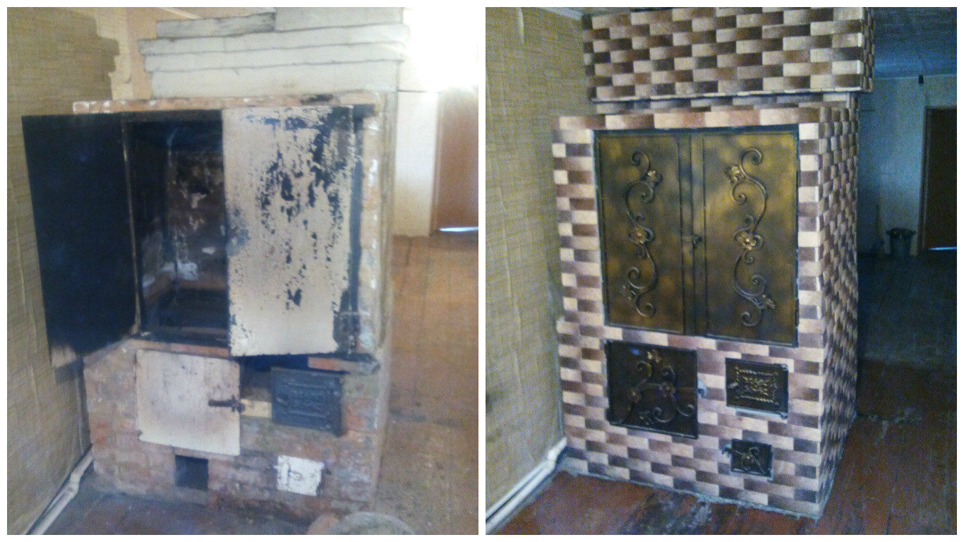

возми теракот работал с ним понравился в работе сделай все как написал . непомню где кажеться у залуцкого есть видео в ютубе там весь процес

на теракоте пока год стоит держиться
на теракоте

извеняюсь понял о чем вы пропелен трубы возле печи это центральное отопления у людей проведено в частных домах но после завода его не достаточно . вот люди и рестоврируют старые печи да и меж сезонье холодно а обогреватели дорого .

На первом фото перекрыша с выпуском, а на втором плитка ровно, неужто штукатурил по 3 см? Дверки в варочную штучная работа?

где труба там пришлось выравнивать листами забыл как называеться они используються для зашиты стен в районе баных печей и на них плитка отлично легла . штукатурили тонким слоем чтоб не отвалился при нагреве и расширение на фото может плоховато видно но там стены корявые штукатуркой слегка только неровности сглаживали . а плитка драный камень свою роль сыграла косяки тоже убрались . дверцы все спец заказ в сварочном цеху делали сейчас много умельцев под ковку делают . с этим проблем нет человек приехал замерил дома изготовил и после монтировал на месте там даже коробки родные остались . одна топочная новая магазиная

макушку пришлось модернизировать люди захотели натяжной потолок а его некто не брался монтировать пока ровно все не будет

штукатурили клеем тонким слоем и обильно смачивая стены от пыли . после сетку прикладовали к печи двое держали один штукатурил по второму кругу клеем . самой штукатуркой побоялись что плитка может при нагреве отойти не стали . а клей по ошушениям и визуально выгледел как цемент

смачивали водой из брызгалки распылителя на насчет время когда клеять рабочий день у вас не 24 часа ведь за день к примеру оштукатурите а на следуюший клейте ночи вполне достаточно чтоб схватился хорошо . хотя в одном месте был конденцат видно со смачиванием пересторались . клей разводите так чтоб сработать не оставляйте его наследуюший день как камень будет пробовал даже водой заливать не помогает
