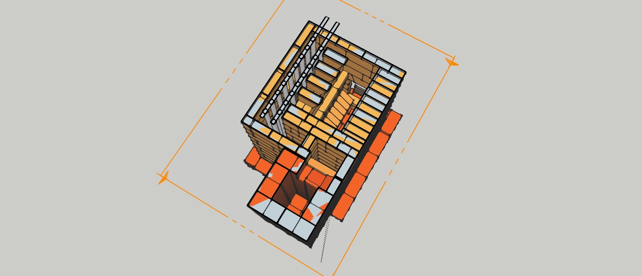

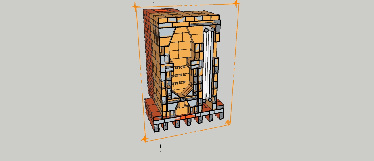

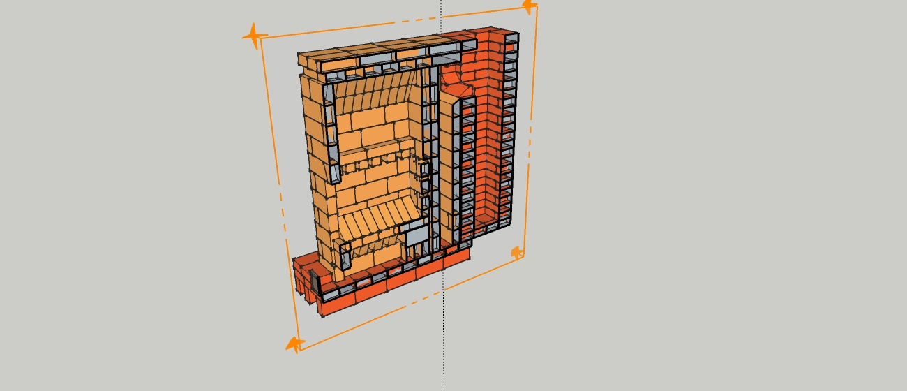

Частично поменял первый вариант, скоро приступаю к постройке котла, проблема в городе нашем нет ША-8 и на заказ фирмы торгующие кирпичом не хотят везти 370 кирпичей. ШБ-8 сильно по качеству отличается? И вопрос по дымоходу в помещении будет только 2,5 метра от пола остальное на улице (котёл в пристройке к дому) какой дымоход лучше кирпичный (снаружи утепленный и обитый оцинкованным листом) или сэнгвич?

СообщениеДобавлено: Вт 14 Июнь 2016, 21:39 Ответить с цитатойВернуться к началу
сбоку

СообщениеДобавлено: Вт 14 Июнь 2016, 21:40 Ответить с цитатойВернуться к началу
фронт
сверху

СообщениеДобавлено: Вт 14 Июнь 2016, 21:41 Ответить с цитатойВернуться к началу
сбоку

СообщениеДобавлено: Ср 15 Июнь 2016, 10:45 Ответить с цитатойВернуться к началу
А почему сделан такой большой проем под топочную дверцу? И для чего два регистра?

СообщениеДобавлено: Чт 16 Июнь 2016, 07:51 Ответить с цитатойВернуться к началу
Машков Владимир писал(а):
в наружном слое будет стоять дверка Дверка топочная герм. "Сельга-2"крашеная со стеклом ДТГ-5БС RLK 7112 250х350
а два теплообменника для большей мощности - нужно за короткое время топки нагреть ТА ескостью 0,7 куба + систему.

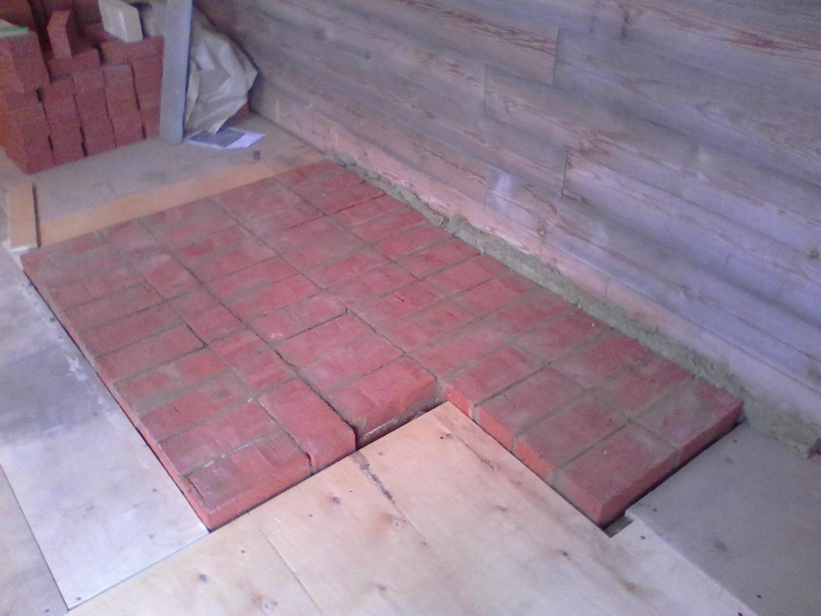

СообщениеДобавлено: Пт 8 Июль 2016, 20:35 Ответить с цитатойВернуться к началу
начало положено

СообщениеДобавлено: Пт 8 Июль 2016, 20:36 Ответить с цитатойВернуться к началу
первый ряд

СообщениеДобавлено: Пт 15 Июль 2016, 16:12 Ответить с цитатойВернуться к началу
В процессе кладки возникли вопросы по смеси. Кладу шамотный кирпич на мертель мш-28 затворён на воде, шов около 2мм. Почему-то не все кирпичи одинаково схватываются, некоторые в кладке шатаются - не понимаю с чем это связанно??? кирпич смачиваю примерно минуту.
