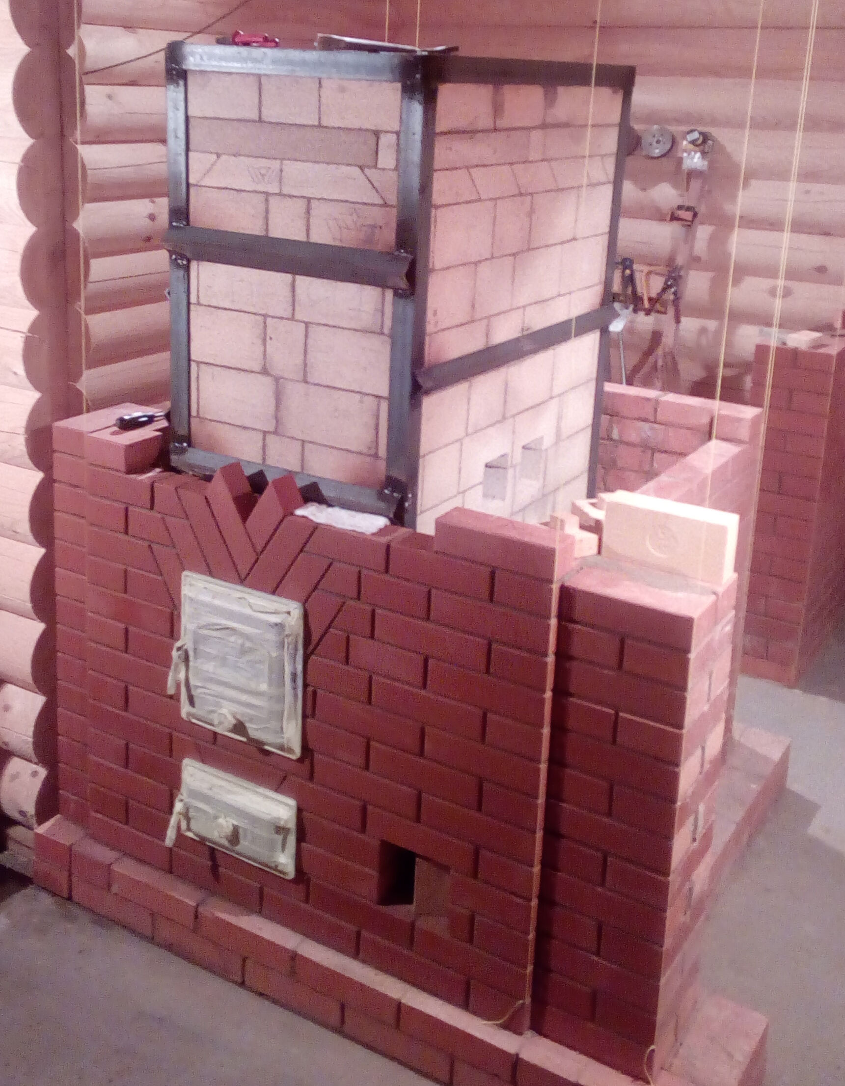

Творю факельную
печи, камины,
Михаил Горелько
 Размер файла:  606.63 КБ
 Просмотров:  733 раз(а)
 Размер файла:  559 КБ
 Просмотров:  779 раз(а)
 Размер файла:  417.99 КБ
 Просмотров:  720 раз(а)
Сообщения: 1318
Регион: Киров
СообщениеДобавлено: Пн 19 Сентябрь 2016, 22:11 Ответить с цитатойВернуться к началу
дядя Миша писал(а):
Творю факельную
Михаил, на облицовку евро кирпич используешь Surprised
Какая температура на облицовке печи во время банных процедур?

Привет, Саша! Темп около 100, а что намекаешь на проблемсы? Расскажи, если что.
Привет, Михаил! Температура будет 150-180 гр.
Между шамотным сердечником и облицовкой нужно делать зазор 4 см. ...или сбрасывать температуру конвекцией.

Александр Шалагин писал(а):
Конвекция есть. Зазор около 5 см по периметру.

СообщениеДобавлено: Ср 5 Октябрь 2016, 22:58 Ответить с цитатойВернуться к началу
Мишань ну коли 5см, таки будет тоби счастье Smile
Сообщения: 1318
Регион: Киров
СообщениеДобавлено: Чт 6 Октябрь 2016, 05:24 Ответить с цитатойВернуться к началу
Извини, по фото не заметил. КМК, к Колчинской печи зазор великоват сделал...камни перекалишь Smile
