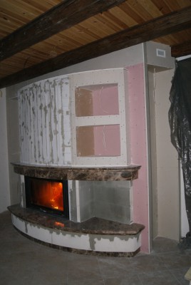

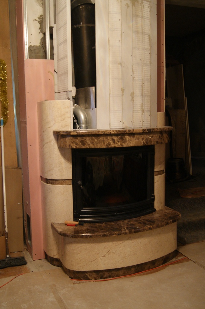

А вот скажите -как решается вопрос изготовления коробов с криволинейными поверхностями. Каовоол -я могу как угодно выгнуть и загнуть -потому что это волокнистый материал. А как с вашим материалом ? Только прямолинейные поверхности? Он же хрупкий.
 Размер файла:  221.56 КБ
 Просмотров:  797 раз(а)
 Размер файла:  234.34 КБ
 Просмотров:  777 раз(а)
