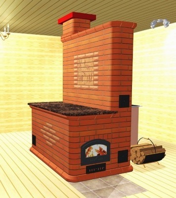

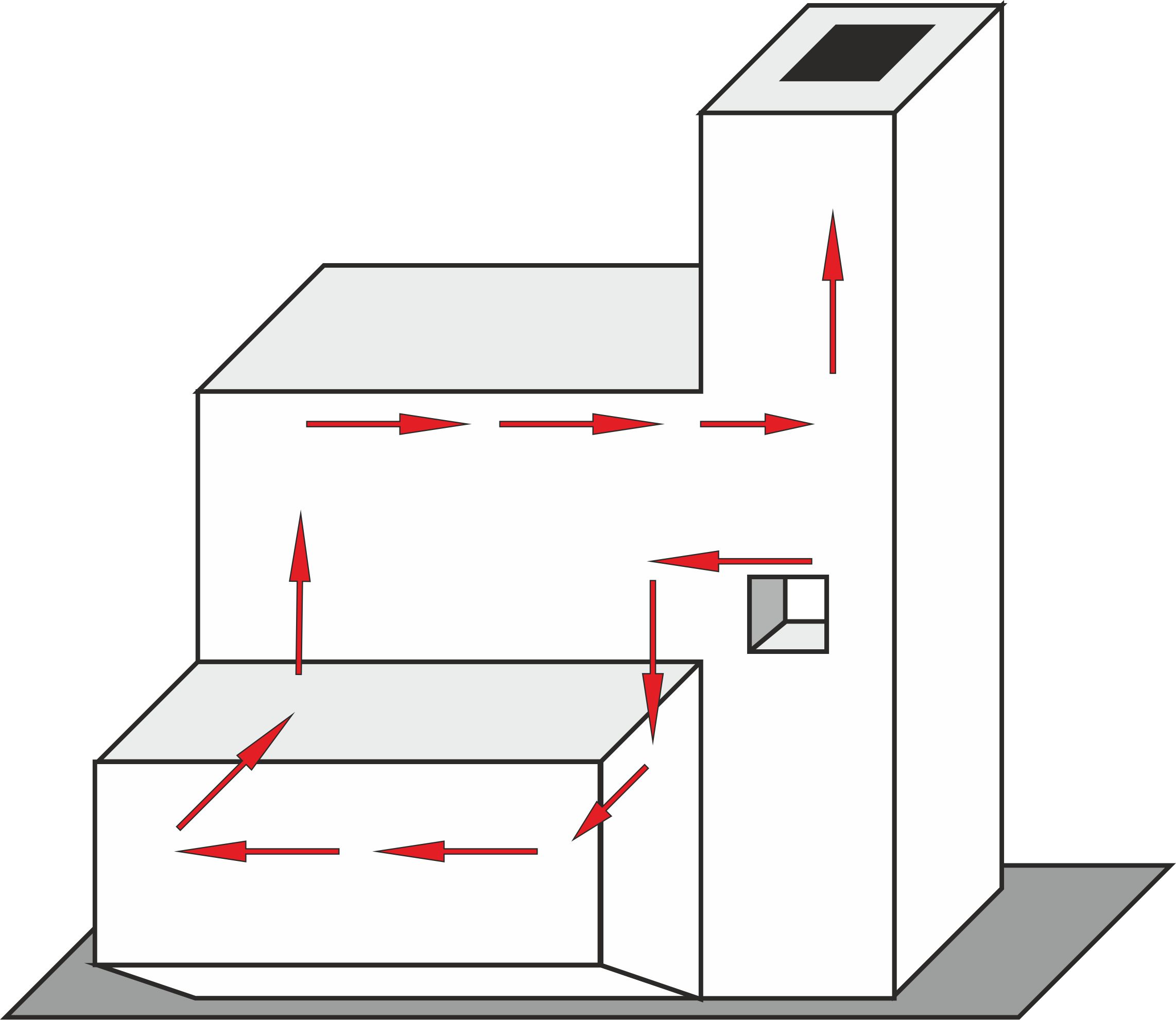

СообщениеДобавлено: Вс 12 Февраль 2017, 10:15 Ответить с цитатойВернуться к началу
[quote="tuomob"]Щиток в этом месте не пойдёт.В туалете-душе будет "слишком жарко".
Согласен, а если сделать такой вариант щитка с сиделкой? Основной нагрев будет у сиделки, а щиток будет в основном для нагрева санузла?

Сообщения: 2237
СообщениеДобавлено: Пн 13 Февраль 2017, 10:10 Ответить с цитатойВернуться к началу
[quote="Павел Молчан"]
Если с лежанкой, то может такую Very Happy Smile
