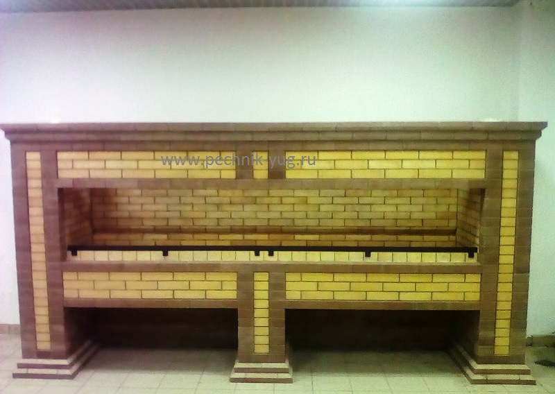

Мясо над колосниками горит((( А если как у соседей, то делайте, но предупредите о последствиях, чтобы к Вам вопросов не было... Это на фото профессиональный мангал.... Можете показать заказчику...

Андрей57
Зарегистрирован: Сб 18 Февраль 2017, 01:33
Сообщения: 21
СообщениеДобавлено: Ср 8 Март 2017, 19:47 Ответить с цитатойВернуться к началу
не ну намой дилетантский взгляд ничто не мешает не открывать поддувальную дверку под мангалом а в тот момент как угли догорают наоборот открыть дабы допечь последние так сказать шампуры
Tim_on
Сообщения: 576
Регион: Краснодар
СообщениеДобавлено: Ср 8 Март 2017, 19:49 Ответить с цитатойВернуться к началу
