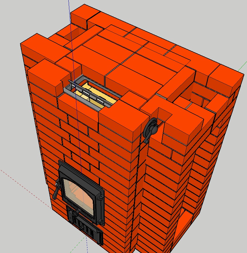

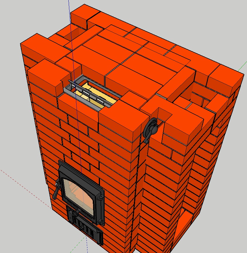

Хочу спросить мудрейших о правилах расположения шиберных заслонок. Есть же наверное какие то регламенты на их размещение в печи? Вот вопросы на которые я не могу найти толкового ответа. При распределении ДГ по каналам из топливника
- какое положение заслонки в печном канале правильное. В начале канала или в месте стыковки канала с трубой? С одной стороны сильное влияние горячих газов, с другой стороны наверное правильно сразу отсечь газы на выходе от топливника.
- Поворотная заслонка вроде дает приимущество в возможности более точно регулировать количество газов но имеет более сложный конструктив. Или предпочесть простую задвижку ?
Ну вот видится такое решение установки поворотной заслонки при выходе из топливника в начале основного подъемного канала. Годится ли такое решение?
 Размер файла:  263.1 КБ
 Просмотров:  531 раз(а)
Сообщения: 6446
СообщениеДобавлено: Пт 24 Март 2017, 06:23 Ответить с цитатойВернуться к началу
Не годится только такая шиберная заслонка. Она "эффект пёрышка" создает в канале. И третью часть потока газов тормозит - в этом месте из-за неё будет локальный перегрев. Только выдвижные задвижки. А регулировка тяги такой задвижкой -ещё больше проблем создаёт для движения газов.

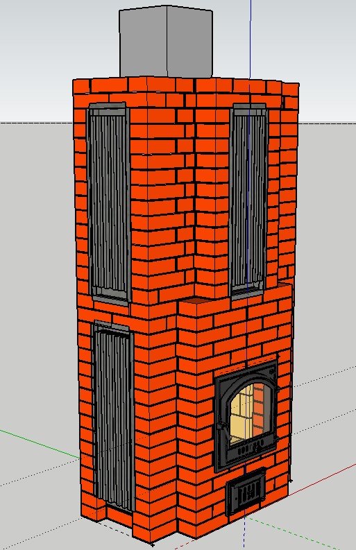

Как то застопорилось с реализацией. Печник , с которым была предварительная договоренка, стал сдавать назад, когда я стал настаивать на согласованном проекте. Я предложил встретиться и за пару часов совместной работы за компом согласовать все взаимные непонятки и начать работу, а в ответ прозвучало, что время у него нет , но если мне нужна его версия проекта, то за 10 тыр он нарисует на бумажке порядовку. Я это воспринял , как нежелание продолжать работу. Так что дальше буду искать практикующего печника, который поможет довести до ума проект и построит ее. Если найдется такой человек, буду рад. Металлические части сделаю сам. Печку надо строить в Ленобласти , рядом с Рощино. Интересующимся, вышлю проект в SketchUp. Ну а если не найдется печник, которому такой проект интересен, то сам буду строить ее. В принципе я такой работы не боюсь. Что не умею , тому научусь. Время конечно на это грохну. Но это не страшно. Помучаю вас, мудрейшие, всякими глупыми вопросам, надеюсь не откажите в практических советах. Мне только сперва надо по дому много чего сделать, поэтому если сам , то осенью. А если найдутся желающие поработать , то хоть с майских можно начинать.
 Размер файла:  151.43 КБ
 Просмотров:  505 раз(а)
 Размер файла:  144.24 КБ
 Просмотров:  523 раз(а)

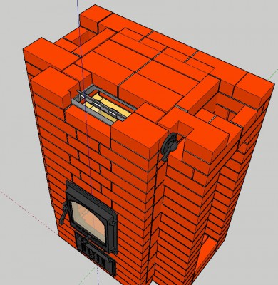

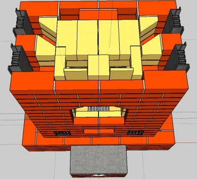

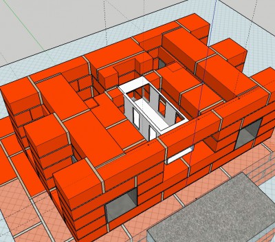

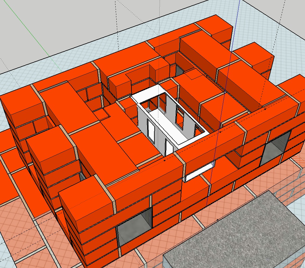

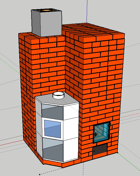

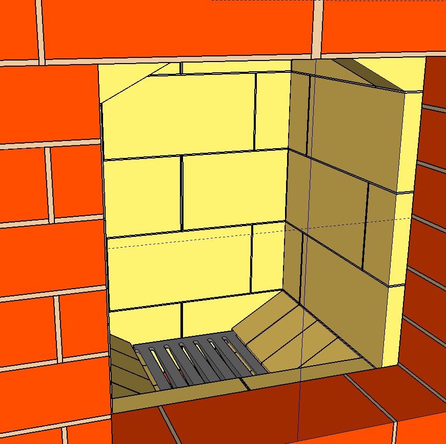

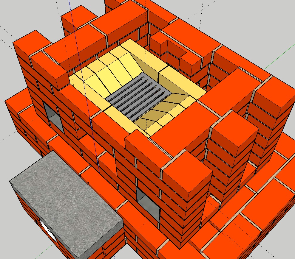

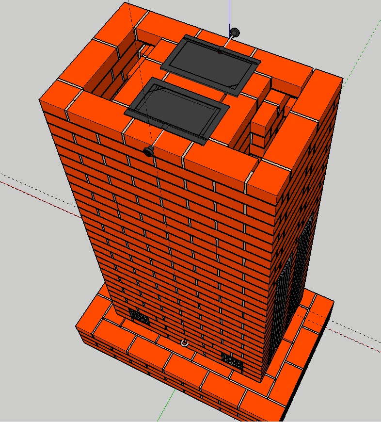

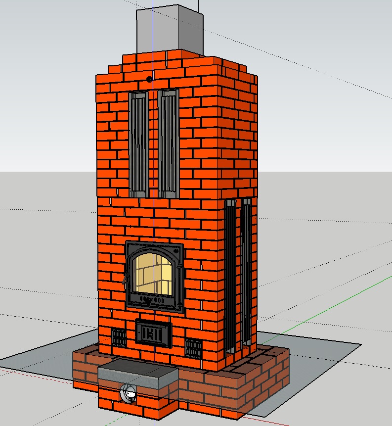

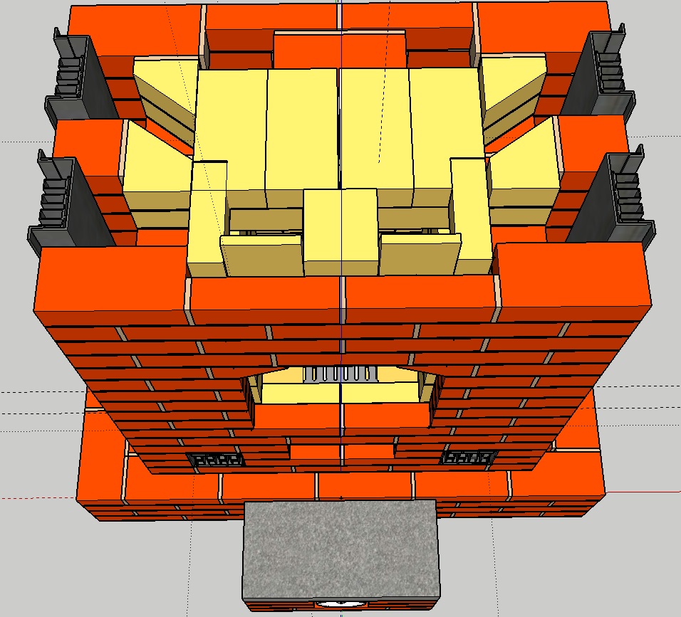

Появилось время для дальнейшего продумывания печи. Переработал проект довольно серьезно.
Схема печи.
Входящий воздух поступает по двум независимым каналам. Традиционное поддувало 1 кирпич подает воздух из помещения и второй из под дома так же 1 кирпич. Оба канала имеют регулируемые дверку и задвижку. Зольник выполняет также функции регулировки пропорций первичного и вторичного воздуха. Первичный воздух подается через колосник РД-3, вторичный по каналу по задней стенке в центр топливника.
Центральный топливник футерован шамотом на ребро и имеет выходы в два боковых по 14 опускных канала с каждой стороны до уровня пола. Общая площадь опускных 1 кирпич. и далее с выходом в два подъемных . Так же топливник имеет фронтальный выход вверх для организации канала летнего хода и режима камина. Опускные каналы соединяются на уровне пола и после подверки подают дымовые газы в два подъемных канала 12 кирпича. Каналы имеют балансировочный горизонтальный канал. ДГ поступают в на второй ярус печи в два небольших боковых колпака из которых уже поступают в основной канал дымовой трубы.
Так же предусмотрены 2 фронтальных канала летнего хода по 12 кирпича. ДГ поступают сразу в трубу. Труба 1 кирпич.
Режим быстрого нагрева .
При растопке печи по фронтальному каналу сразу начинают идти горячие ДГ , которые быстро греют фронтальные металлические элементы. Это позволяет сразу подать в комнату тепло не дожидаясь переключения на основной режим нагрева.
Основной режим.
ДГ поступают из топки в два опускных канала с каждой стороны. Металлические модули теплообменники передают тепло оперативно, а кирпичные стенки каналов запасают тепло в своем массиве. В нижней части печи опускные каналы объединяются в горизонтальном канале, верхней стенкой которого являться металлический конвекционный элемент. Далее ДГ поступают в подъемный задний канал с тонкой внешней кирпичной стенкой с одной стороны и задней стенкой шамотной топки ( t~ 200-230 C ) с другой. Это дает возможной поддержать температуру остывающих дымовых газов перед входом на второй ярус печи и охладить заднюю стенку шамотного тпливника. Перед выходом в дымоход, ДГ отдают тепло в двух боковых колпаках.
Конвекционные модули представляют собой многослойные металлические теплообенники , которые устанавливаются как стенка дымового канала печи. Соотношение тепловоспринимающией и теплоотдающей поверхности примерно 110. Вертикальные модули имеют естесвенную конвекцию с окружающим воздухом. Горизонталььные нижние модули принудительно обдуваются вентилятором . Все металические модули являются съемными и устанавливаются в ниши с тепловыми зазорами и герметизирующим слоем. Кроме того они выполняют функцию прочистных ответстий. После снятия модуля каналы легко поддаются чистке.
Теперь то что мне самому не очень нравиться
- схема подачи внешнего воздуха в конвекторы центральным вентилятором получилась несколько навороченной. Но с другой стороны она совмещена с возможностью подачи воздуха в топку и при желании даже с наддувом воздуха в топку.
- передняя стенка в14 кирпича с 4 по 16 ряд у топочной дверки и до начала каналов выглядит довольно хлипко. Тем более на ней висит довольно массивная дверка. Как усилить конструктив?
- перекрытие шамотной топки в один кирпич. Не мало ли? Не будет ли перегрева перекрытия ?
- не решен пока вопрос дымохода. Кирпичный слишком тяжелый и плохо годится для дачного режима. Поэтому либо Schiedel Uni или сендвич. Скорее склоняюсь к Schiedel. Но хотел бы выслушать советы “бывалых”.

Много метала и пилки и неустойчивых деталий зачем такой изврат ради чего просто теплоемкая кирпичная печь +чугунная буржуика не катит
Vladimir-spb
Сообщения: 1424
Регион: S-Pb
СообщениеДобавлено: Чт 4 Май 2017, 22:13 Ответить с цитатойВернуться к началу
На начальном этапе я прорабатывал такой вариант. Но для него просто нет места. Получался квадрат не менее 4.5х4.5. Есть место только на 4x2.5. Да и не интересно это )))
Потом хорошая буржуйка денег стоит. Металла в печи по стоимости гораздо меньше, чем стоимость буржуйки. Но место .... это самое главное. А пилить, это да... вы правы... много придется. Но ничего .. научусь. ))
