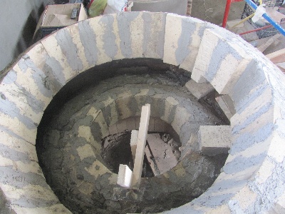

Второй купол нужен для быстрого разогрева массива кладки внутреннего купола. Кирпич нагревается с обоих сторон. Снаружи за счёт тепла отходящих газов-внутри горением дров в топливнике. Да и нет резких температурных колебаний при нагреве кирпичного массива -также за счёт обогрева с обоих сторон. В прошлом году применил такой метод при изготовлении купольной печи для мяса.Эти свойства дают плавный нагрев кирпичного массива -что очень важно при приготовлении мяс при определённых температурах и определённого время приготовления. Процессы более управляемы.Ниже фото.

А по саже, Виктор, что скажете? Куда сажа девается? И ещё не совсем понял по направлению потоков входящего воздуха и отходящих газов. Что откуда и куда?

...не совсем понял по направлению потоков входящего воздуха и отходящих газов. Что откуда и куда?
Похоже что как то так:

Моя Картинка слева.
Сажи там никогда не будет. А золоунос ? Для этого есть чистки.

Ой, что-то я думаю, что с сажей там всё в порядке. Да ладно. Открыть ведь нет возможности... А как там с транзитом холодного воздуха по поду? Что мешает холодному насквозь пролетать?
Печь топится с закрытой дверкой. Подача воздуха регулируется поддувалом вне печи и в три точки пода.Купол прогревают до выгорания сажи изнутри -а в это время горячие газы огибают купол снаружи. Для выгорания и разложения сажи нужно 400гр. С такой же температурой газы поступают и на наружную часть внутреннего купола.
Ну а сдуру можно и ху... сломать - это я о саже между куполами. Купол в данном случае -настоящий колпак с выходом газов внизу колпака. Хотя многие сейчас называют колпаками всё что внутри печей -модный бренд. И горизонтальные и вертикальные каналы и противоток всё колпаки.

Когда всё согрето - вопросов нет. Вопросы про холодный старт. Всё холодное никаких 400 градусов нет и в помине. Мы едва едва нагрели закладку. Дрова горят в этот момент "чёрным дёгтем". Горячие газы поднялись, отдали тепло и первую сажу внутренней части главного купола и опустились вниз. (Про байпас не спрашиваю...). Куда девается сажа в период когда внешняя поверхность внутреннего купола и внутренняя поверхность внешнего купола пока ещё практически холодные, а температуры "главного" свода пока ещё явно недостаточно даже для того, чтобы и свою-то сажу сжечь?
Много сажи не накопится на "холодном" старте. Это если уличный вариант и без теплоизоляции. Печь в отапливаемои помещении,наружный купол утеплён. Так что холодный старт мизерный

...Есть вариант с повышенной высотой перекрытия купола свода. Чтобы пиролизные успевали лучше догореть. Но это тогда не печь, а "яранга" получится продукты будут либо гореть, либо сохнуть.
Высота повышенная. Но продуктты готовят после протопки. Это не помпейка для пиццы и пирогов. Это купольная печь для мяса.Высота от пода до верхней точки купола 650мм

А чего бы тогда не вот так: (это не чертёж! Это блок-схема!)
И обе стороны согреем и дожжёмся как положено...
