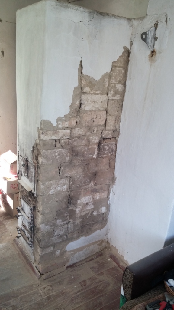

Здравствуйте. Помогите пожалуйста с определением типа печи, оценкой ее состояния и рекомендациями по дальнейшей эксплуатации.
Печь построена в конце 80-х начале 90-х. Старые хозяев приезжали на дачу наскоками, видимо зимой раскочегарили вот и появились трещины.
Духовка просто над пламенем в топке, это, я так понимаю, в корне не правильно.
Подскажите, пожалуйста, что это за печь и есть ли смысл ее ремонтировать?
Фронтальный вид.
 Размер файла:  162.53 КБ
 Просмотров:  762 раз(а)
Вид справа. Отошла штукатурка
 Размер файла:  157.07 КБ
 Просмотров:  742 раз(а)
Вид слева
 Размер файла:  146.56 КБ
 Просмотров:  736 раз(а)
После снятия штукатурки. Вид справа. Трещины были в швах.
 Размер файла:  204.79 КБ
 Просмотров:  882 раз(а)
Вид слева. Обнаружились дверки.
 Размер файла:  170.44 КБ
 Просмотров:  717 раз(а)

Наверно канальная Груба трех или пяти ход овка вскрытие поможет точно определить вам печника по месту надо искать ремонтировать особо нечего

Дело в беспечности и безнаказанности тех кто строит подобное. Я вырос в украинской деревне -такие печи жили всего лишь два-три года. Какая экономность? Просто не было мастеров кто мог бы лучше сделать. Кто хорошо делал и их было единицы -к тем очередь была на пару лет вперёд.
Вот фотки каналов, которые я нашел за дверцами под штукатуркой
Вид из топки снизу вверх. Видно духовку, а выше замысловатую перемычку из металла
 Размер файла:  277.08 КБ
 Просмотров:  561 раз(а)
Правая, нижняя, дверца. Снизу видно верх духовки, влево-топка, вверх-канал.
 Размер файла:  281.09 КБ
 Просмотров:  799 раз(а)
Левая, верхняя, дверца. Вверх пошел канал

"... замысловатую перемычку из металла" ... за отсутствием чугуна, прежний мастер применил в качестве опоры для кирпичной кладки - металлическую решётку от газовой варочной плиты...

Посоветуйте, пожалуйста, какую печь сделать вместо существующей. Требования следующие:
1. По возможности сложить таких же размеров в плане и такого же расположения относительно трубы;
2. Использоваться будет редко, но с перспективой зимнего проживания на даче. Следовательно, нужно чтоб быстро прогревалась и можно было топить хворостом (лес за забором);
3. Использовать имеющиеся материалы (кирпич, дверцы, колосник, кроме духовки, которая, как я понимаю, установлена неправильно да и потребность в ней сомнительна). Хочу сохранить дух той эпохи в которой у меня прошло счастливое детство.
P.S. Высота печи - 2000 мм, высота до потолка - 2400 мм

Maxim4ik ... Вернемся к теме. Дача -- зачем на даче -теплоемкая печь.? Топить с пятьницы - до воскресенья.? На фото 5 каналка. Духовка -аналог ХК. Что можно сказать ТС. Ставте 2 контурку -затем отпишитесь -как греет и сколько топлива -сожрет. Ну и на последок . Для тех кто не любит -ребро. Либо учитесь -правильно делать отделку ,либо уже есть кирпич для второго контура.
