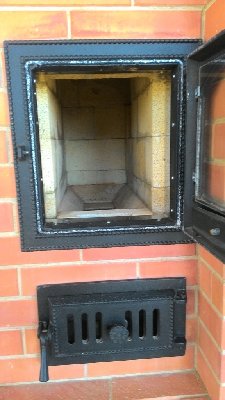

Этим летом решил освоить для себя печное дело и и соорудить себе печь. Для крепления дверцы купил нержавеющую сталь толщиной 0,5 мм. Установив это все на топочную дверцу,увидел, что, чисто визуально, выглядит это ненадежно, хотя устанавливается плотно. Боюсь, что прогорит. Переделывать, конечно, лень))) Вопрос какой толщины нержавейку кто ставит и рекомендует. Дверца Везувий 205 (410х410). Заранее спасибо.
Владимр
Сообщения: 288
Регион: Липецк
СообщениеДобавлено: Чт 13 Июль 2017, 22:44 Ответить с цитатойВернуться к началу
Не прогорит. Использовал 0.5 и 0.8 мм. Между шамотным ядром и облицовкой прокладывать нужно базальт. Вот фото дверцы Вулкан 205.

Антон C
Зарегистрирован: Пн 10 Июль 2017, 13:38
СообщениеДобавлено: Пт 14 Июль 2017, 13:17 Ответить с цитатойВернуться к началу
спасибо, успокоили))

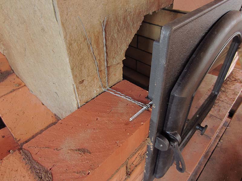

Александр Володин
Сообщения: 787
СообщениеДобавлено: Вт 25 Июль 2017, 05:59 Ответить с цитатойВернуться к началу
Дмитрий Галанин писал(а):
нержа не должна напрямую контактировать ни с пламенем, ни с углями.
Зачем, вообще, она тогда нужна?
Я вот так креплю:
 Размер файла:  86.92 КБ
 Просмотров:  1210 раз(а)
Я вот так креплю:
Саша, нержавка таки нужна чтоб закрыть красные кирпичи которые вокруг дверки но их тычки смотрят в топку.
Кстати при нормальной длине топливника и наличии ямочки(колосник на ряд ниже дверки) угли и не должны контактировать с нержой..
Вообще же нержавка-отличный выход...вот только где ее набраться на столько заказов и как ее гнуть под 90 градусов.
Я вот так креплю:
Коннекторы топочных дверок имеет смысл применять в тех случаях, когда мы имеем дело с так называемыми "герметичными" топочными дверцами. С помощью коннектора обеспечивается герметизация проёма топочной дверцы. Приемлемый уровень герметизации в этом варианте обеспечивается широкой непродуваемой прокладкой из керамического волокна, которая закладывается между коннектором из нержавейки и кирпичом. Эта же прокладка одновременно выполняет роль заполнителя деформационного шва.
Если конструкция печи не предусматривает установку герметичной дверки, то и в герметизации её примыкания нет никакого смысла. Держится нормально и на проволочках, и на полосках...
Российским печникам свойственен максимализм. Поэтому, ставят нержу везде.
Что касается защиты торцов красного кирпича:
Не вижу большой необходимости в такой защите при негерметичной дверке. Если бы речь шла о защите, то правильнее было бы прикрыть торцы красного кирпича шамотной лещадкой и уже в лещадку вставить дверку.
Дмитрий Галанин
Redston. Brand new stoves.
www.Redston.ru

Сообщения: 6390
СообщениеДобавлено: Вт 25 Июль 2017, 11:26 Ответить с цитатойВернуться к началу
Я вот так креплю:
Я давно отказался от таких способов. Проволока нагревается и расшатывает кирпичи.Да и постоянное открывание и закрывание дверок закреплённых проволокой -это расшатывает тоже кладку. Раньше и нихромовую проволоку и нержавеющую проволоку и кляммеры с проволокой применял -всё ненадёжно.Неприятно когда лет через пять звонят и просят укрепить дверку. Даже за деньги нет желания заниматься такими работами. Много не возьмешь -а времени много потеряешь на такие мелочёвки и заказчику отказать неудобно.Сейчас там где высокие температуры делаю тоннель из чугунных пластин (вырезаю из чугунных настилов) -идеальные варианты крепления. А чтобы такой тоннель не вывалился вместе с дверкой - в пластины вкручены длинные болты -которые входят в пространство между наружным и внутренним контурами печей. Одно время покупал две одинаковые дверки,снимал с одной дверное полотно,спиливал петли и крепил две рамки между собой нержавеющими болтами в кирпичной кладке. Идеальный вариант. Дверку в будущем легко менять.Сидит надёжно -крепёж такой переживёт и саму печь. У немецких дверок высмотрел аналогичные способы крепежа.
