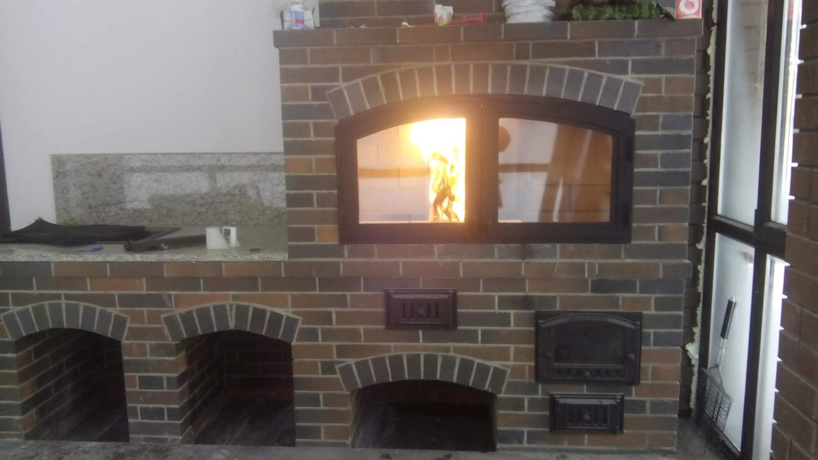

1.Дверку не поставить - нужен открытый камин.
2. Переход переделал - чуть ниже опишу, как...
3. сделал
4.Дымосос - на восмерик - стоить будет как сам камин....

Ну а теперь собственно что сделал:
Что то ещё надо придумать. Если дверь закрываешь -не хатает притока воздуха. В помещении значит ещё есть потребители воздуха. Санузлы,кухня. Бассейн есть в доме? Он тащит(притягивает) отовсюду на себя воздух

Растопил с открытыми дверями - все нормально топится и дым уходит, как только закрываешь дверь, веерху создаются завихрения и дым валит в комнату. До этого я так же нашел сечение, при котором все устойчиво работает - 700 см2. - отверстие было 25*28 см. Теперь я завел трубу 20 см. в топливник - 314 см2. и вырезал в картоне еще одну дыру, чтобы добрать площадь сечения, - 25*15 см. - Эффект нулевой!!! Дымит....
По моим наблюдениям вверху топливника создается завихрение - при открытой двери оно меньше, но все равно есть, при закрытой - это завихрение выталкивает дым наружу. Вот в этом месте:

Виктор, беседка 4*5, ни вытяжек, ни санузлов, просто маленький домик... Пугает то, что я дал приточку в 700см2 - половину через топливник, половину просто так - и не заработало... Почему?

Виктор, беседка 4*5, ни вытяжек, ни санузлов, просто маленький домик... Пугает то, что я дал приточку в 700см2 - половину через топливник, половину просто так - и не заработало... Почему? |
Приточки много -достаточно половину сечения трубы. А в топливник -только для горения 100-150см2

Попробовать заузить трубу? уменьшить сечение- уменьшим вытяжку, но на шестерике то не работало впринципе....

Трубу заужать не надо. Заужать приточку. Приточка работает от разрежения создаваемого трубой -сколько нужно -столько и засасывается в помещение. Избыток воздуха -может создавать завихрения в верхней части портала.

вообще-то я про ступеньку пьедестала. Ты снизу кирпичи ставил, результат не лучше, значит не в площади портала дело, а в местных сопротивлениях

Вот может в этом "собака зарыта"? Если ставишь поворотную задвижку -ось должна быть с краю задвижки. Если в середине задвижки -это "перо" в трубе. Которое ставят иногда печники -когда сомневаются в том что им заплатят. Я много лет назад(два десятка лет назад) ушёл от таких шиберов в камине. Они препятствуют тяге. Если даже на 1-5 гр смешение от вертикали -уже проблемы с работой камина. А если под таким шибером нет разгонного прямого участка не меньше метра -проблемы дымления обеспечены. Прошёл через это очень давно - ещё в 90-е. Получается ты сам для себя -"перо" в трубу вставил.

Сама проблема образования вихря, который "сидит" под порталом - решается исключительно конструктивом и, в данном случае, об этом бессмысленно говорить - переделывать не реально.
А вот постараться увеличить тягу ( уже, надеюсь, все понимают, что тяги просто не хватает) и, тем самым, постараться "поднять" вихрь выше по дымосборнику - вот реально над чем имеет смысл кумекать.
Общие рекомендации такие - ни в коем случае не расширять каналы( у Вас , скорее всего, реализуется бестяговый режим - т.е. труба не заполнена ПОЛНОСТЬЮ дымом или дым "холодный") - скорее заужать!
Вероятно, можно попробовать загильзовать дымоход, например 200 гильзой. Это приведёт к более быстрому прогреву бОльшей части трубы, чем до гильзования и, соответственно, большей тяге.
Т.е. я бы думал про температуру!!! ( как её поднять в холодной трубе)

Сергей,а чем обусловлена такая форма каминного зуба.
Обычно зуб начинается ниже ряду на 4 ,5.
Тем более портал как бы развёрнут на 90 градусов.
Ширина ,относительны высоты 3 к 2.
Не получается узкой горловины выше арки с обратным наклоном для разгона дымовых газов.
Попробуй согнуть железный лист по ширине топливника на высоте 4 ряда в сторону арки,чтобы изгиб заканчивался на два ряда выше арки.
и потом в обратную сторону сантиметров 20.
Тем самым создашь реактивный зуб.(зауженная горловина выше арки).
Сделай из оцинковки цена копейки.(если сработает,можно переделать из нержи)
