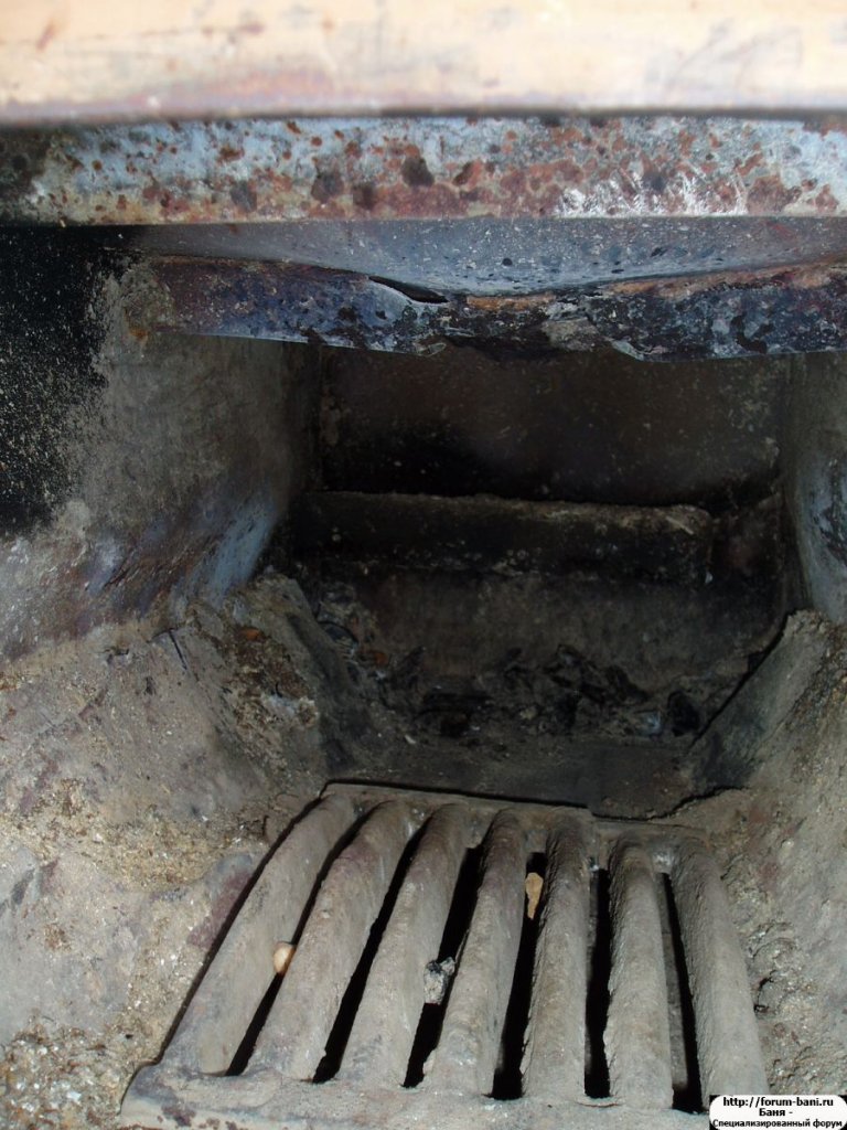

Уголок кладку не порвёт,потому как сильно нагружен трубой.Разбирал печки, там в перекрытии Браббе тоже уголок на 80 перекрывали и ничего лет по 30 стояло.Только уголок прогибается, нижняя полка.Как на рисунке происходит.
Игорь! интересно! а в Вашем случае..как было..уголок на открытом огне? или в кладке..если да, то чем прикрыт...?)

MaksMaster .Уголок на открытом огне,подвёртка канала Браббе,там самый нагрев,а у вас не сильно там будет нагреваться.

Регион: Владимир
СообщениеДобавлено: Сб 28 Октябрь 2017, 22:28 Ответить с цитатойВернуться к началу
Должно так произойти.

СообщениеДобавлено: Сб 28 Октябрь 2017, 22:32 Ответить с цитатойВернуться к началу
жестко! чего собственно и опасаюсь...
это 50 уголок? сколько камин здравствует?)

СообщениеДобавлено: Ср 1 Ноябрь 2017, 08:42 Ответить с цитатойВернуться к началу
Игорь 333, на фото плохо видно... один из двух уголков покоробился?

СообщениеДобавлено: Ср 1 Ноябрь 2017, 12:34 Ответить с цитатойВернуться к началу
сейчас используют базальтовый картон
https://www.rmnt.ru/story/fireplaces/798958.htm
интересно, что было 100 лет назад...

СообщениеДобавлено: Ср 1 Ноябрь 2017, 17:09 Ответить с цитатойВернуться к началу
куликов андрей писал(а):
Тоже что и сейчас, исключают контакт металла и огня.
Базальтовый картон в открыто огне , также выгорит.
Андрей! на форуме ..по моей ссылке обсуждался зазор между шамотом и красным кирпичом, т.е. либо зазор, либо зазор + базальтовый картон
уголок на фото, сильно пострадал!..если я правильно понял..он оч близко к открытому огню. В своем случае надеюсь прикрыть уголок огнеупором+ базальтовый картон(чем он лучше асбестового листа, пока не знаю )

СообщениеДобавлено: Ср 1 Ноябрь 2017, 18:40 Ответить с цитатойВернуться к началу
MaksMaster Делают ещё шпильки с резбой, протыкают кирпичи и вот тебе перемычка,не соприкасается с огнём.Тут полно на форуме таких снимков.
