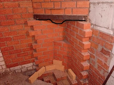

Уголок кладку не порвёт,потому как сильно нагружен трубой.Разбирал печки, там в перекрытии Браббе тоже уголок на 80 перекрывали и ничего лет по 30 стояло.Только уголок прогибается, нижняя полка.Как на рисунке происходит.

Михаил Фадеев писал(а): |
зачем тогда этот огород городить? |
Михаил! отвечаю: для романтизма))))огонь еще и душу греет...)))
на сей момент выглядит так..
ток сильно не ругайте, это первый мой камин...)))

покритикуйте пожалуйста ..то что имеется на фото)))

Игорь 333 писал(а): |
Уголок кладку не порвёт,потому как сильно нагружен трубой.Разбирал печки, там в перекрытии Браббе тоже уголок на 80 перекрывали и ничего лет по 30 стояло.Только уголок прогибается, нижняя полка.Как на рисунке происходит. |
Игорь! интересно! а в Вашем случае..как было..уголок на открытом огне? или в кладке..если да, то чем прикрыт...?)

MaksMaster .Уголок на открытом огне,подвёртка канала Браббе,там самый нагрев,а у вас не сильно там будет нагреваться.

Должно так произойти.
Должно так произойти. |
жестко! чего собственно и опасаюсь...
это 50 уголок? сколько камин здравствует?)

Тоже что и сейчас, исключают контакт металла и огня.
Базальтовый картон в открыто огне , также выгорит.
_________________ Тамбовский Волк не всем товарищ

куликов андрей писал(а): |
Базальтовый картон в открыто огне , также выгорит. |
Андрей! на форуме ..по моей ссылке обсуждался зазор между шамотом и красным кирпичом, т.е. либо зазор, либо зазор + базальтовый картон
уголок на фото, сильно пострадал!..если я правильно понял..он оч близко к открытому огню. В своем случае надеюсь прикрыть уголок огнеупором+ базальтовый картон(чем он лучше асбестового листа, пока не знаю )

MaksMaster писал(а): |
базальтовый картон(чем он лучше асбестового листа, пока не знаю ) |
Асбест более плотный, он не подходит для заполнения компенсационных зазоров, баз. картон мягче. Для термоизоляции существенно лучше асбест. А есть и мягкая огнеупорная термоизоляция: муллитокремнеземистый картон, суперсилика и т.п.

MaksMaster Делают ещё шпильки с резбой, протыкают кирпичи и вот тебе перемычка,не соприкасается с огнём.Тут полно на форуме таких снимков.

A.N.Volodin писал(а): |
Асбест более плотный, он не подходит для заполнения компенсационных зазоров, баз. картон мягче. Для термоизоляции существенно лучше асбест. А есть и мягкая огнеупорная термоизоляция: муллитокремнеземистый картон, суперсилика и т.п. |
A.N.Volodin! благодарствую! собственно решить 2 задачи предстоит:
1. термоизолировать уголок (который на первом моем фото ), изначально я предлагал шамот и прослойку в виде асбестового листа...
2. футеровка печи: огнеупор, базальтовый картон, 3-мм зазор, красный кирпич стены...
