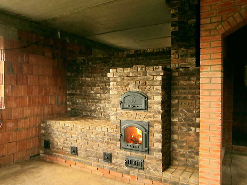

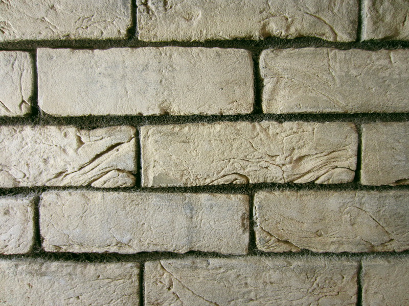

Приятно посмотреть на работы Александра Николаевича и его товарищей. Особенно интересна печка с лежанкой из старого кирпича с лежанкой и отопительным щитком. Интересно бы её ещё пропитать пропиткой под "мокрый камень".
Александр Володин
Сообщения: 787
СообщениеДобавлено: Вс 5 Ноябрь 2017, 11:25 Ответить с цитатойВернуться к началу
Василий, спасибо за оценку!

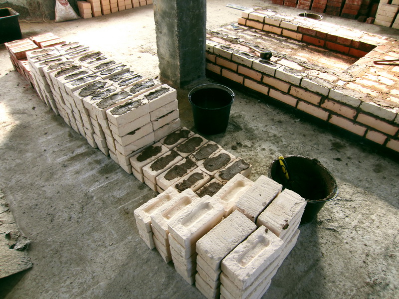

Нет, печь с лежанкой и щитком не из старого кирпича. Это новый кирпич ручной формовки "под старину" ЕКЗ (Екатеринославский кирпичный завод) из Днепропетровска. Пропитка да, лишней не будет, потому что верхний, самый красивый слой кирпича стирается и осыпается. А печка та, кстати, выполняет все функции русской.

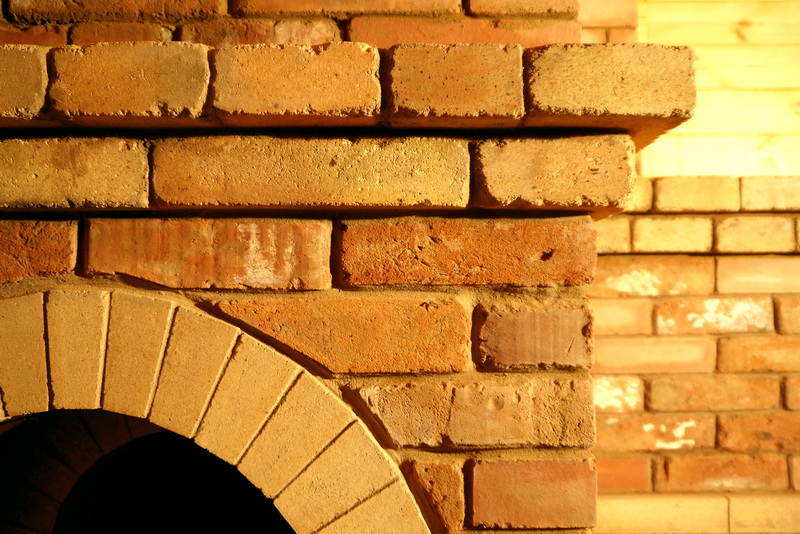

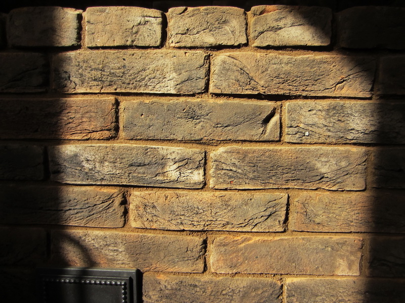

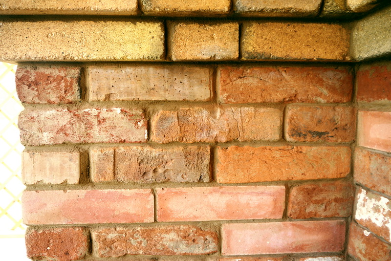

А старый кирпич (в сочетании с новым) вот:

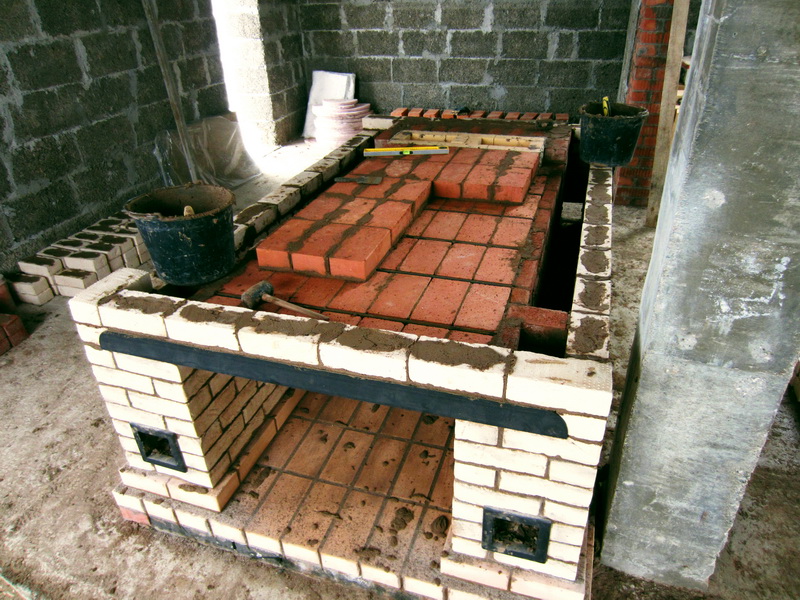

Следующий проект под европейский кирпич размерами 215*100*65 мм
В отличие от предыдущих, подпечье не прикрыто аркой, дабы тепло оттуда выходило быстрее.

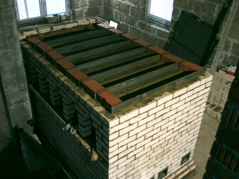

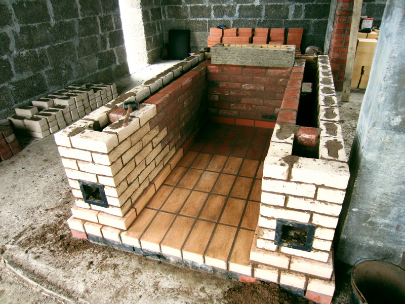

И очередной объект под Москвой, в районе Нового Иерусалима и Истринской Долины.

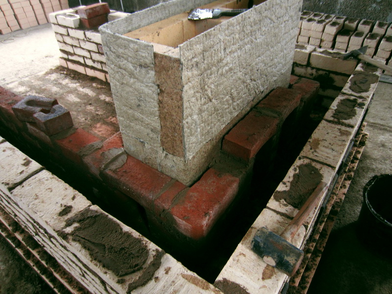

Кирпич бельгийский Heylen Bricks белый и красный, а так же светлый Кировочепецк, обычный Витебск, ну и, конечно, шамот прямой и клиновый.
Опускные каналы футерованы до самого низа.
 Размер файла:  196.81 КБ
 Просмотров:  586 раз(а)
 Размер файла:  265.67 КБ
 Просмотров:  610 раз(а)
 Размер файла:  226.02 КБ
 Просмотров:  654 раз(а)
 Размер файла:  261.19 КБ
 Просмотров:  639 раз(а)

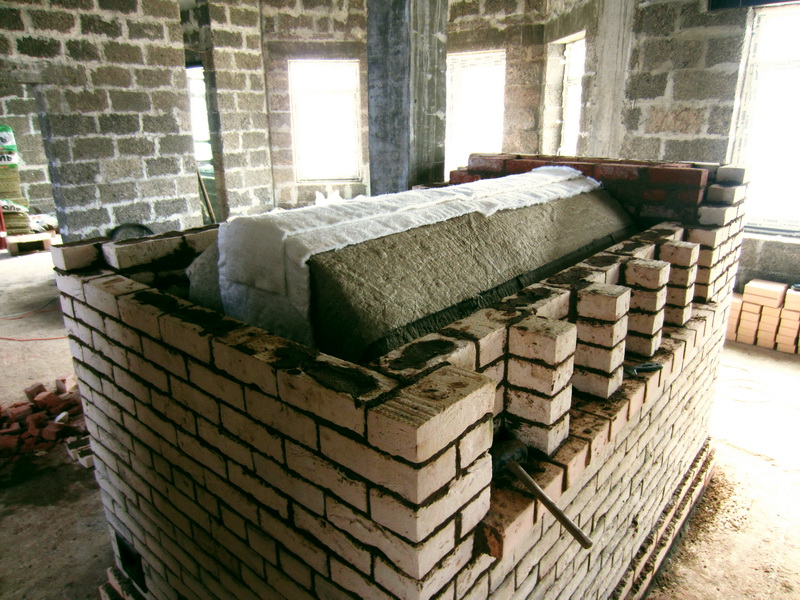

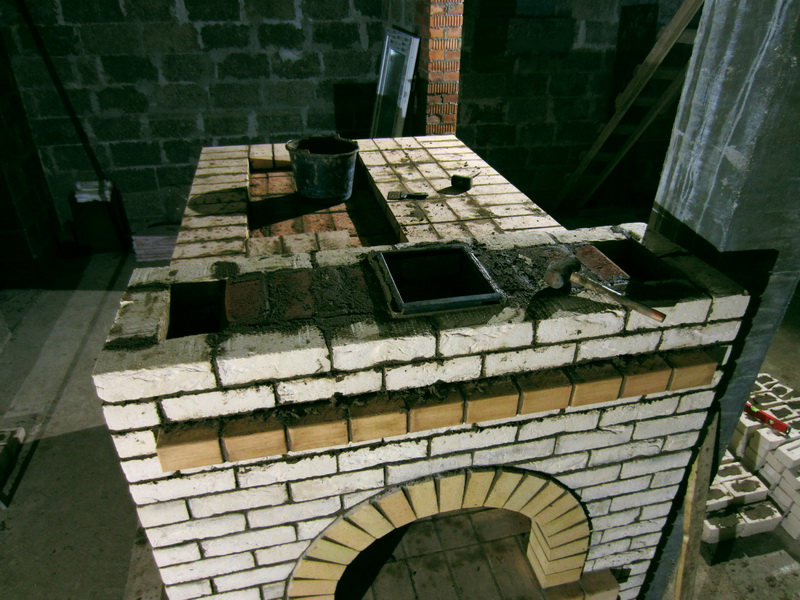

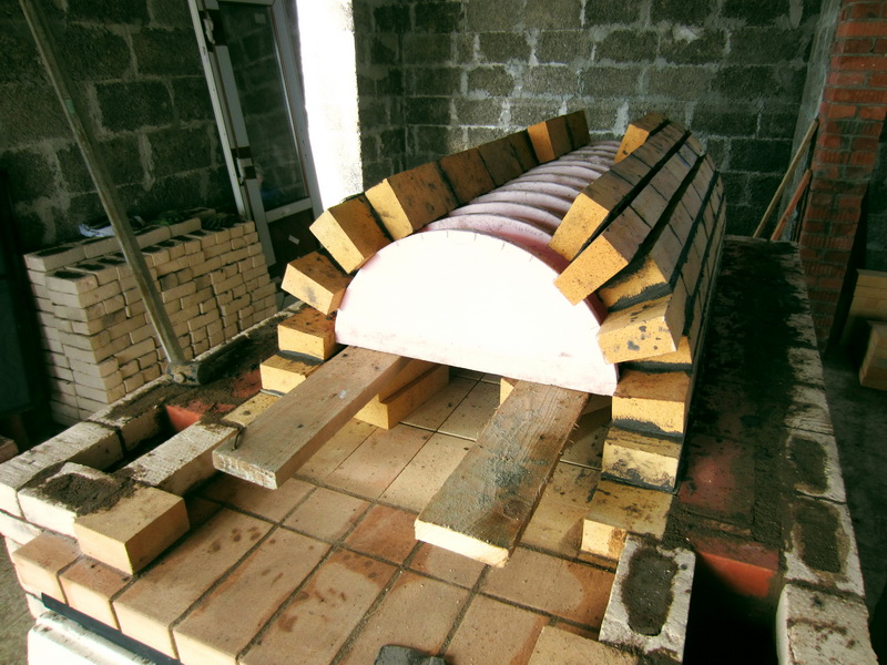

Строим дальше.

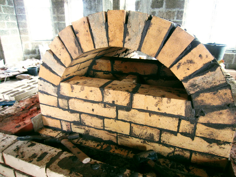

Да, швы в своде сильно клиновые. Это потому, что не удалось приобрести клиновых кирпичей №48, пришлось делать из одного 47-го. Но ничего, внутри свода швы всё равно тонкие, а снаружи хорошо утрамбованы.
 Размер файла:  259.3 КБ
 Просмотров:  668 раз(а)
 Размер файла:  220.35 КБ
 Просмотров:  751 раз(а)
 Размер файла:  256.2 КБ
 Просмотров:  743 раз(а)
 Размер файла:  244.54 КБ
 Просмотров:  703 раз(а)

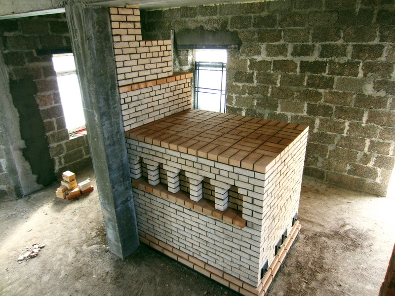

Засыпка, лежанка и выход в коллектор:
 Размер файла:  246.3 КБ
 Просмотров:  794 раз(а)
 Размер файла:  190.05 КБ
 Просмотров:  807 раз(а)
 Размер файла:  216.32 КБ
 Просмотров:  513 раз(а)
Александр Володин
Сообщения: 787
СообщениеДобавлено: Пт 1 Декабрь 2017, 21:42 Ответить с цитатойВернуться к началу

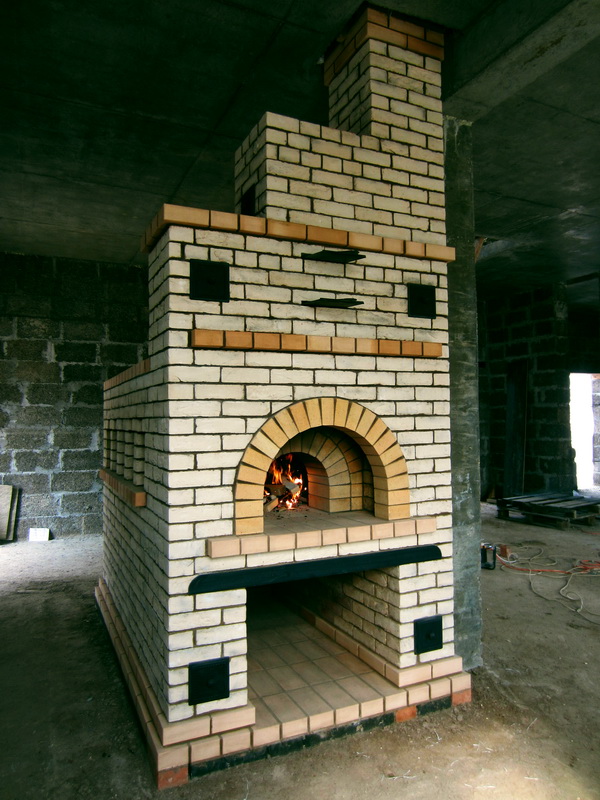

Вот такая печка получилась:
 Размер файла:  229.94 КБ
 Просмотров:  684 раз(а)
 Размер файла:  236.52 КБ
 Просмотров:  630 раз(а)
 Размер файла:  255.95 КБ
 Просмотров:  622 раз(а)

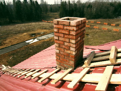

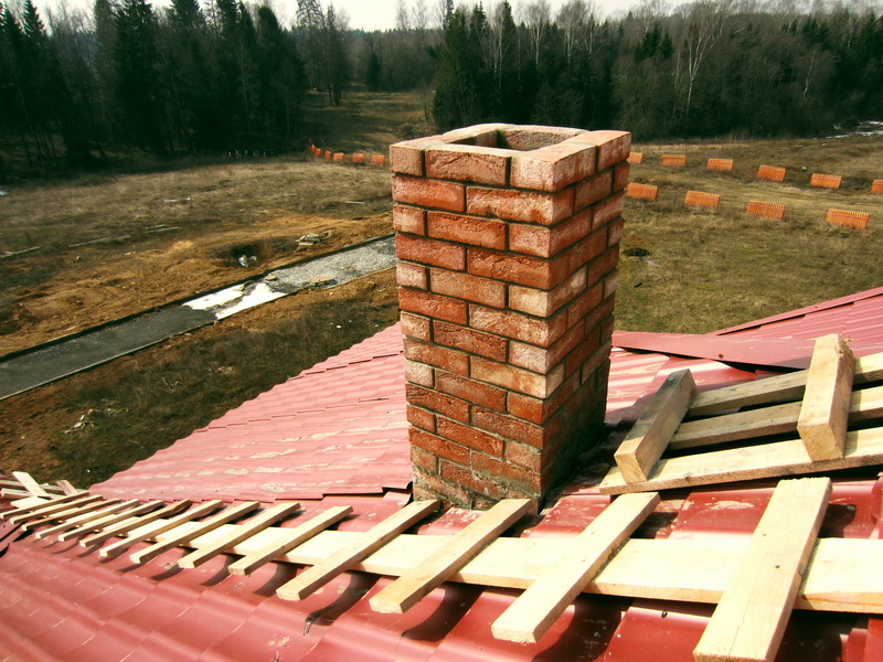

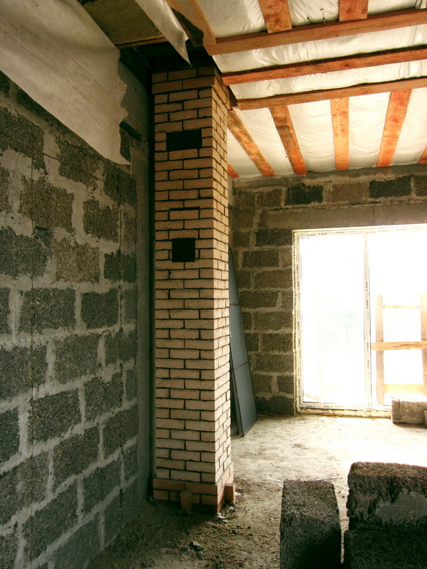

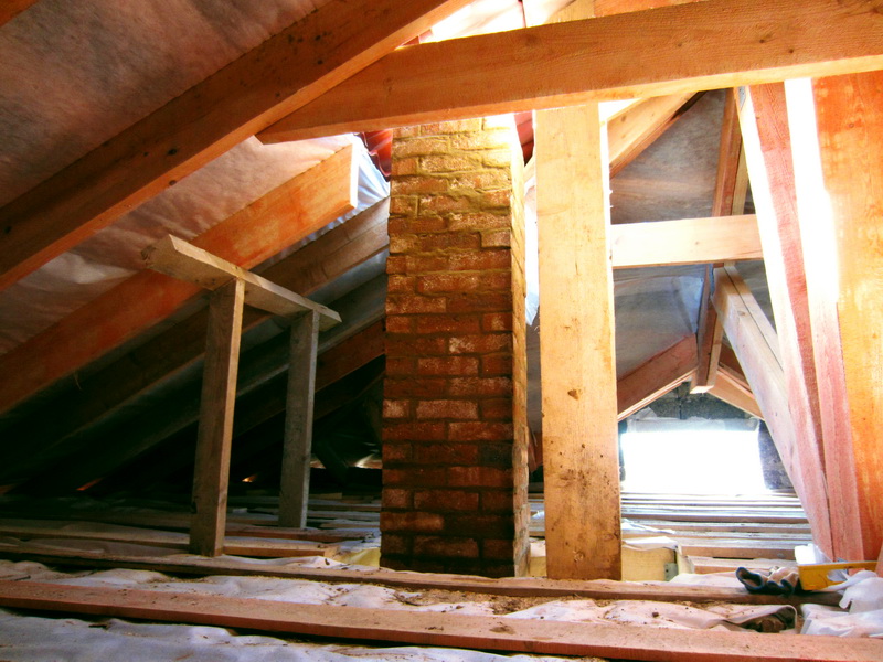

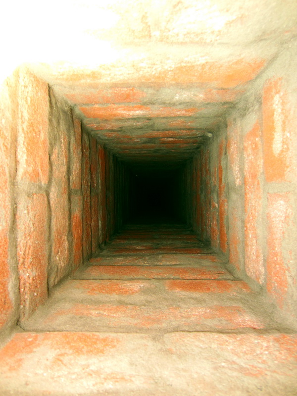

Труба полностью кирпичная. Высоченная. Потолки высокие, второй этаж, чердак, крыша... Весна уже вовсю, а когда приехали на объект, ещё сугробы лежали...
 Размер файла:  219.82 КБ
 Просмотров:  544 раз(а)
 Размер файла:  202.5 КБ
 Просмотров:  262 раз(а)
 Размер файла:  248.5 КБ
 Просмотров:  633 раз(а)
 Размер файла:  179.24 КБ
 Просмотров:  553 раз(а)

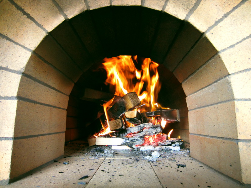

Ну и, наконец, первый огонёк...
 Размер файла:  203.74 КБ
 Просмотров:  590 раз(а)
 Размер файла:  210.02 КБ
 Просмотров:  589 раз(а)

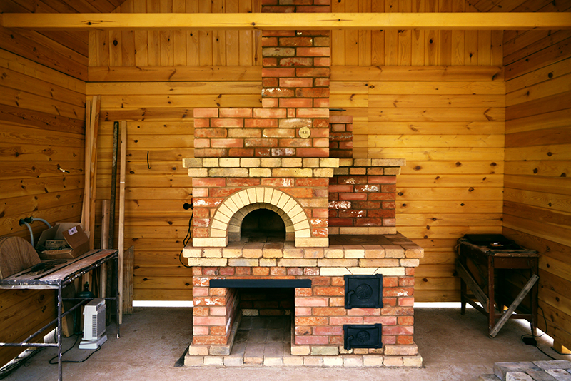

Непривычно подпечье без арки Very Happy
Наверно красивее будет соблюсти традиционный ВИД.
....Хотя тоже предложил, и реализовано, парню такой вариант перекрытия в Русской-уличной. .....Но там другой "формат печи" конечно Very Happy
Александр Володин
Сообщения: 787
СообщениеДобавлено: Пт 1 Декабрь 2017, 23:17 Ответить с цитатойВернуться к началу
Наверно красивее будет соблюсти традиционный ВИД.D
Это с эстетической точки зрения. С практической по обстоятельствам. Смотря что в конкретном случае важнее: бОльшая инертность или быстрейшая теплоотдача.

Сообщения: 3220
СообщениеДобавлено: Пт 1 Декабрь 2017, 23:54 Ответить с цитатойВернуться к началу
Александр отличная работа печь с белого кирпича ручной формовки колоритно в большом помещении смотрится вот только уголок метал черный глаз режет . Может на будущие в внуторь запилить или балку наборную сделать это так совет а не критика . Confused Shocked
Ромарио
Сообщения: 497
Регион: Ярославль
СообщениеДобавлено: Сб 2 Декабрь 2017, 01:13 Ответить с цитатойВернуться к началу
Красиво смотрится печь из светлого кирпича,а уголок можно перекрасить в тон . Я на днях тоже закончил РП с нижним прогревом. Уголок подпечья спрятал во внутрь, видимым остался только защитный на шестке,его хочу обиграть коваными элементами.

Визуально очень интересная печь, Александр. И большая, конечно... много труда. Но по ходу просмотра фотографий возник целый ряд вопросов. Ответь, если не трудно.
1) для чего такая длинная печь? Или мне кажется? В использовании такое длинное горнило вероятно не очень удобно будет. Цель какая?
Пожелание заказчика? Увеличить лежанку? Или теплосъём?
2) для чего эти несколько кирпичей в нижнем слое пеностекла?
3) первый раз вижу, чтобы ручник так клали: мало того что большая часть кирпичей вверх лодочкой, так еще и "румпу" предварительно заполняешь. В чем смысл? Почему сразу не заполнять?

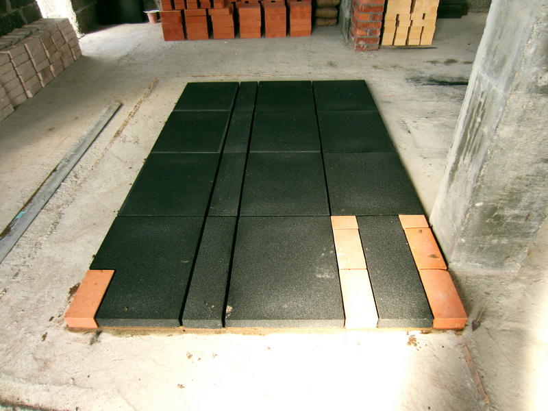

4) если я правильно разглядел на фото, ты, кажется, суперсил поверх базальтового картона положил сверху свода. Суперсил же более термостойкий?.. Или ты только верхушку закрыл, чтобы лежанка по центру не перегревалась?
5) что за люк/дверка/кирпич над шибером трубы на 2ом этаже?

Сообщения: 6390
СообщениеДобавлено: Сб 2 Декабрь 2017, 07:30 Ответить с цитатойВернуться к началу
А чем конвективка греется? Подтопка не вижу. С уголками весь вид портит -"топорность". Сделать перемычку на шпильках -особого труда не надо. Тем более что кирпич ручной формовки легко сверлится. Теплоизоляция свода......А как лежанку греть? По уголкам лежанку перекрывать -тоже топорность. Есть же более аккуратные приёмы перекрытий сейчас. Вы живите технологиями 20 -ти летней давности. Надо развиваться и совершенствоваться в любом возрасте и учиться даже у молодых.
Я сам много чего совершенствую -но и принимаю и анализирую лучшее у коллег. В данном случае вижу банальное топтание на месте.
СообщениеДобавлено: Сб 2 Декабрь 2017, 07:43 Ответить с цитатойВернуться к началу
Вроде уже известная конструкция, горнило в 2-х режимах летний-зимний, зачем подтопок?
