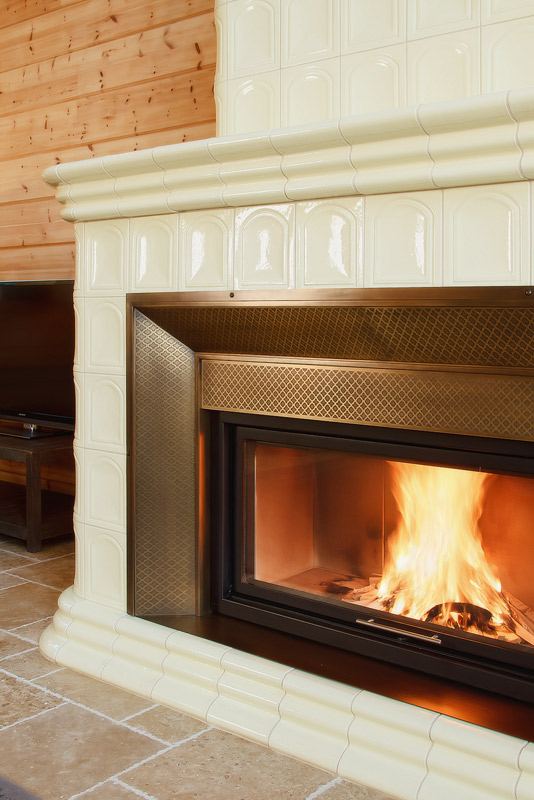

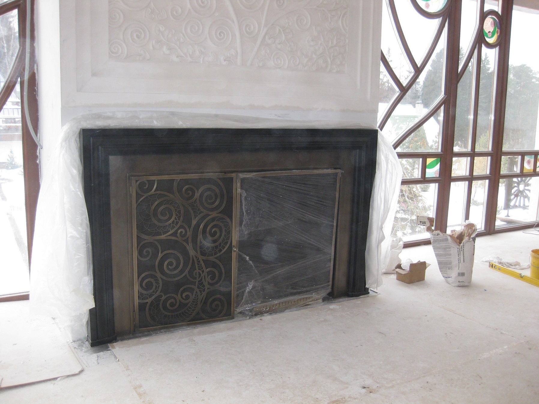

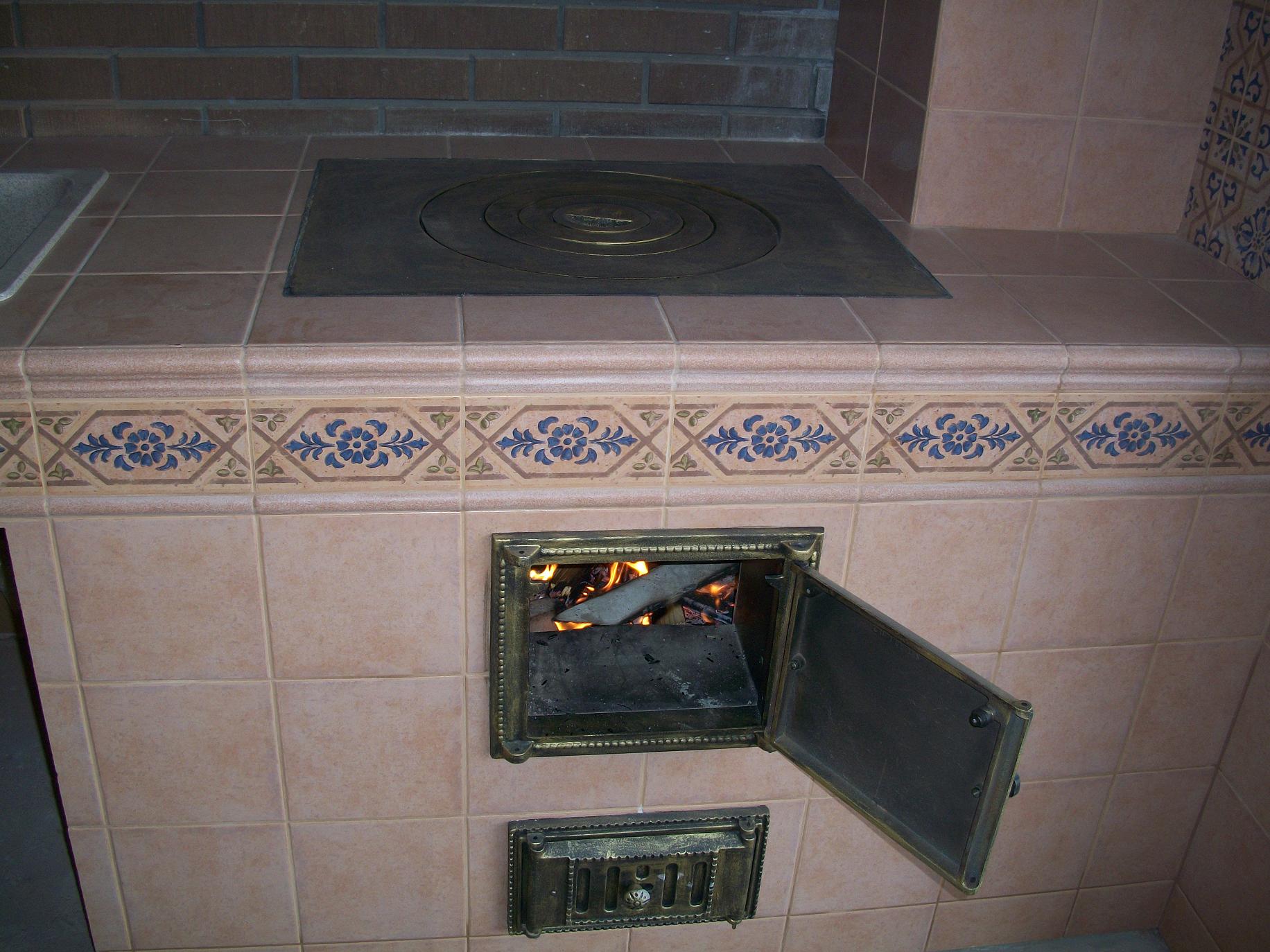

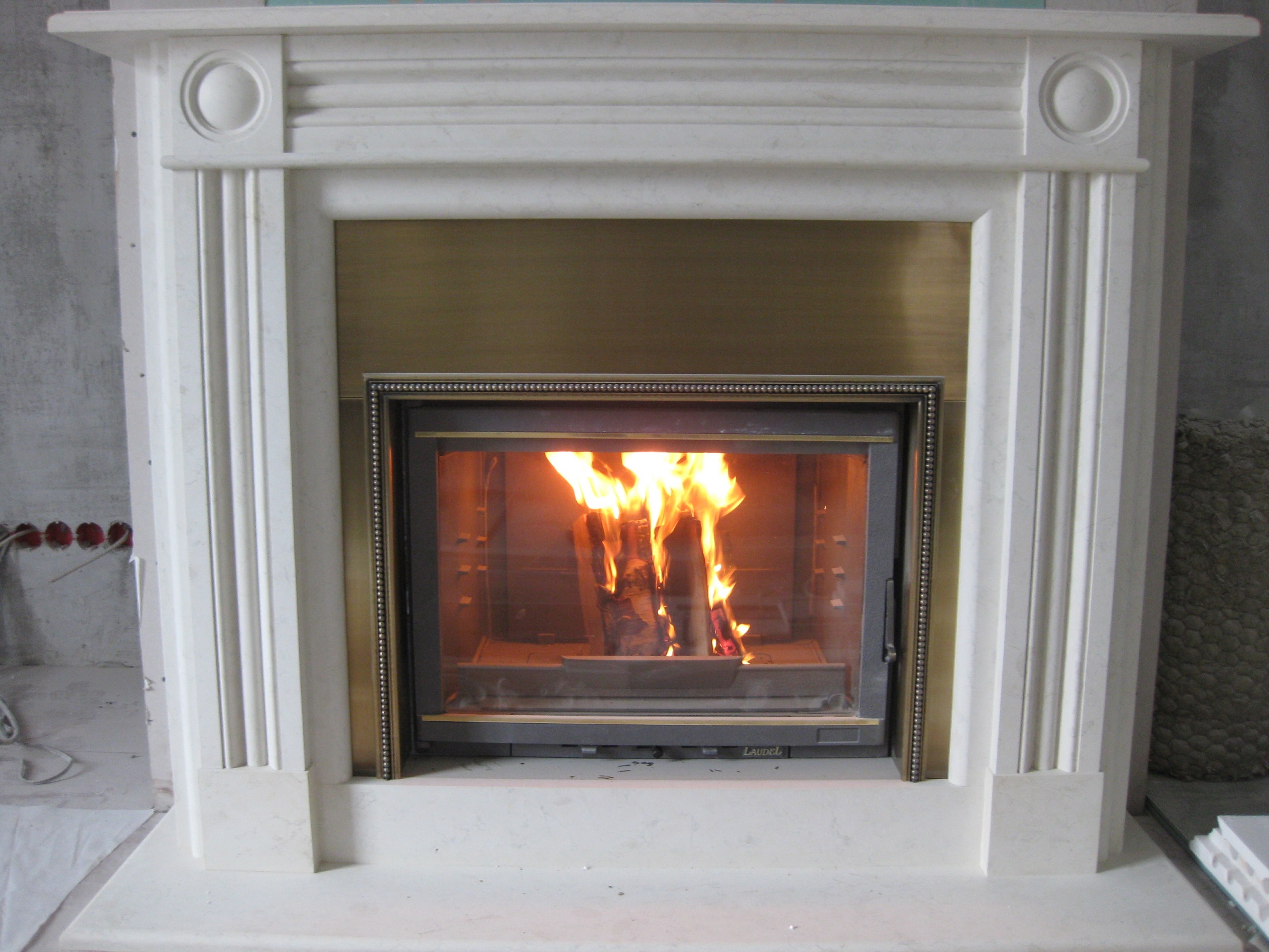

Евгений Романов писал(а):
Здравствуйте Игорь, соглашусь с вами, в следующем проекте чугунные дверцы будем красить в золото. Да и выбор то у нас качественной печной фурнитуры не сильно большой. Покрасим, попробуем, посмотрим на результат, отпишусь что получится.
Пробовали. Церту мешали с бронзовой пудрой. На зольной без проблем, на топочной, при наличии щелевой отсечки и опять же как топить, год стояло. На плите выгорало быстро. Причем краска как связующее выгорает, пыль нет.
Фото нет, но у 626 НТТ дверки, меняли хромированные накладки на латунные. Отдавали мастерам по латуни.
Они же делали оклады в порталы вокруг топок и дверки с сеткой.
Тоже были мысли отдать им какой то стандартный комплект SVT в "обтяжку" латунью, но это не дешево....с тех пор пока не попадались заказчики с такими желаниями.
Евгений, будут такие, давайте попробуем. Интересно было бы иметь такой опыт.
