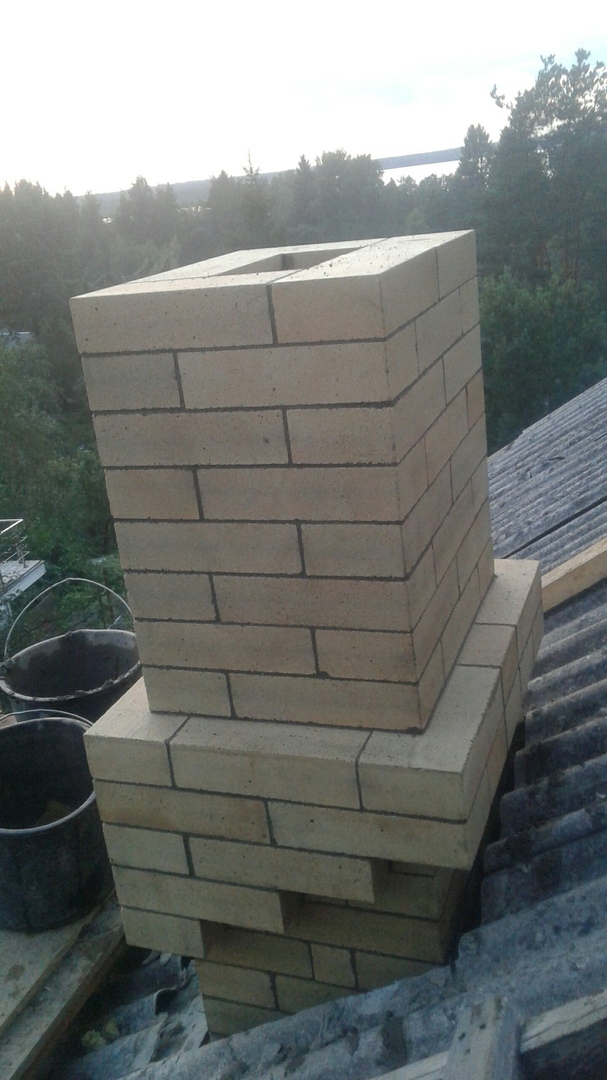

у соседа на банной труба с шамота стояла, сгорела баня, грешит на трубу, говорит как железо горячая была

Михаил Фадеев писал(а):
Может и странно, но стоят трубы из шамота на улице, ещё как стоят. Для примера (если получится, сфотографирую): на банной печи, восьмерик, стоит уже лет 10. Сверху вся в саже, но ни одного разрушенного кирпича.
Опасность шамотной трубы в потолочной проходке- сильно перегревается. Надо отсекать не горючей волокнистой изоляцией. А на улице десятками лет трубы стоят. У нас в городе возле мет.комбината -много домов с облицовкой из шамота построены -и уже лет 50 и более некоторым домам. Во время советского дефицита строили дома из того что рядом и то что можно "выписать" на заводе -либо своровать через дырку в заборе завода.
Когда не было на рынках кирпича шамотного ,да исамих рынков не было. Ездил по частному сектору около мет.комбината и спрашивал у хозяев продать кирпич. У каждого дома стояли поддоны с шамотом. А на футеровку топки печи или камина -совсем не много надо было. На заводе только от поддона можно было купить и то целая эпопея с выпиской.
Сообщения: 3220
СообщениеДобавлено: Пт 19 Январь 2018, 00:22 Ответить с цитатойВернуться к началу
Практика показывает что огнеупор хоть и пористый материал а циклы зима лето и влажный климат СПБ отлично переносит . У нас в снт часто с него трубы на улице оголовки кладут только не бюджетно это по 60 руб за кирпич выходит меня жаба душит В новгородской обл городе Боровичи где находится Огнеупорный завод много что сделано из него , я так понял людям его в места денег по талоном выдают. Так как магазины -заправки-гаражи-заборы и другие мелкие строение построены до сих стоят единственное соль местами от цементного раствора .

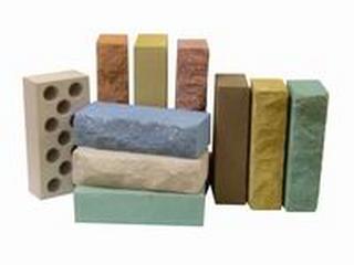

Альтернатива шамотному кирпичу на улице вижу в силикатном кирпиче у нас на НЕВЕ есть Павловский кирпичный завод выпускает цветной кирпич есть колотая фактура и фигурный бывает ценик от прямого от 12 руб до 35 . В других регионах свои заводы , если гильзануть саму трубу то можно хоть дырчатый использовать единственное в отверстие много раствора уходит и от удара молотка трескается по полам. У нас в последние время народ все чаще и мангалы и уличные очаги из него строит на цементе без навеса в этом сезоне сам собираюсь из него строить с футеровкой полной правда.
кстати известно, что силикатный кирпич сильно промерзает даже без влаги, не говоря уж про намокший. а как ведет себя цветной? давно присматриваюсь как к альтернативе красному для оголовка Sad
Vf Su
Зарегистрирован: Ср 17 Январь 2018, 15:10
Сообщения: 16
Регион: Челябинская область, Магнитогорск
СообщениеДобавлено: Сб 20 Январь 2018, 12:23 Ответить с цитатойВернуться к началу
Силикатный на трубу еще хуже, чем шамотный, хоть и марка 200. Нельзя из него строить ни печи , ни трубы - крайне боится влажности. Только глиняный .Где-то на форуме видел печь из силикатного кирпича как эксперимент...

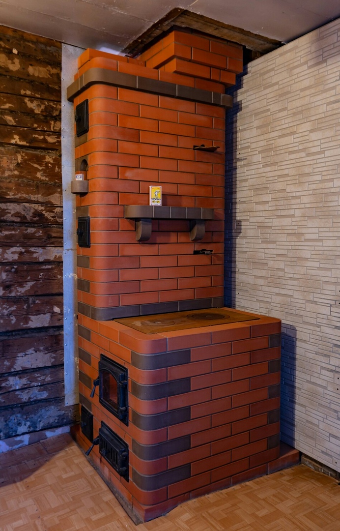

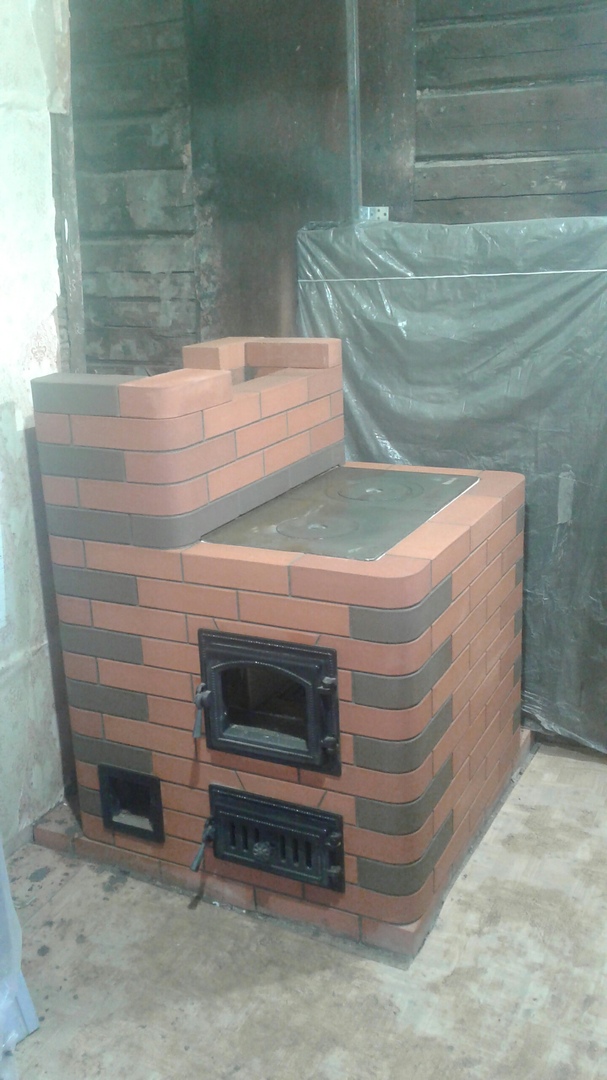

В этом сезоне еще одна плита с щитком отдал напарнику так как с ребенком в няньках.Тот же проект-такой же же конструктив -тоже деревня и снова труба из шамота . Только кирпич Кировочипецкий на печь взят клон короче . yu

СообщениеДобавлено: Ср 25 Сентябрь 2019, 14:44 Ответить с цитатойВернуться к началу
Здравствуйте.
Я не печник, прошу не ругать, если будут глупые вопросы.
Возможно ли печь, которая в этой теме 3,5 х 3,5 удлинить на 1,5 кирпича со стороны, противоположной топке. Или, может, посоветуете другую печь 5 х 3,5 с точно таким же расположением топки, плиты и трубы для дома с постоянным проживанием жилой площадью 48 кв.м. Спасибо.
