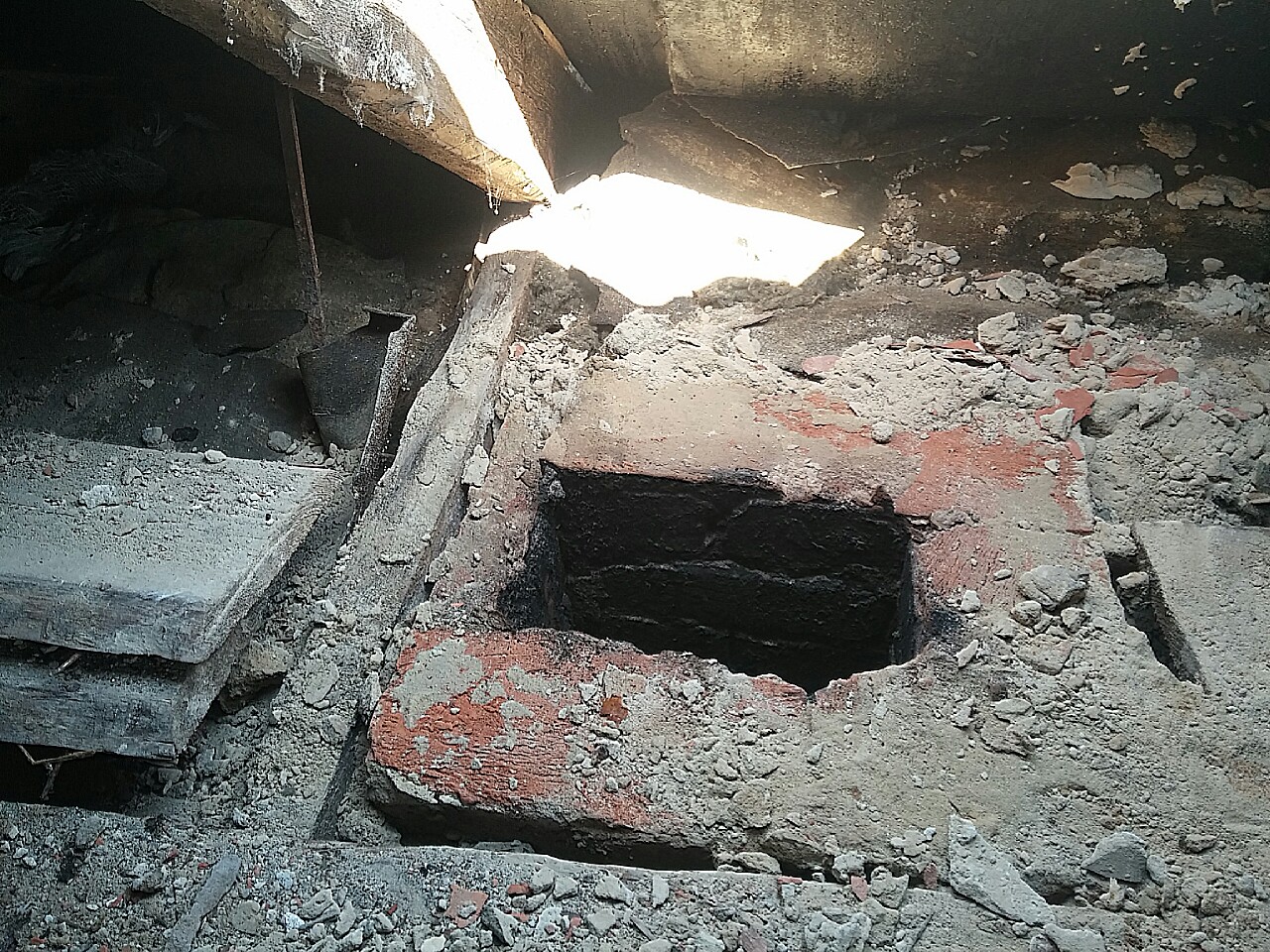

СообщениеДобавлено: Вс 29 Апрель 2018, 00:10 Ответить с цитатойВернуться к началу
По многочисленным советам решил все-таки трубу сложить из красного кирпича, уже купил и привез, а силикатный пойдет на другие нужды. Сегодня разобрал старую трубу до перекрытия чердака и обнаружил, что балка (60х150) проходит не вплотную к трубе, а через нее. То есть в месте прохождения балки кирпич установлен не на плашку, а на ребро. Со стропилом та же проблема. Посоветуйте, пожалуйста, как выйти из сложившейся ситуации?
 Размер файла:  590.64 КБ
 Просмотров:  527 раз(а)
СообщениеДобавлено: Вс 29 Апрель 2018, 03:56 Ответить с цитатойВернуться к началу
у нас по правилам 50см до сгораемой, 38 до защищённой. Что тут посоветуешь? Резать
Любитель-печеклад
СообщениеДобавлено: Вс 29 Апрель 2018, 06:57 Ответить с цитатойВернуться к началу
1.разобрать проход через перекрытие и переложить вставив сендвич. Потом правда логика подтолкнет сендвичем и продолжить. И то сказать...красный кирпич на улице посыпится быстро. Циклы влага-мороз сделают свое дело. Против природы не попрешь.Силикатный крепче но промерзает
2. воспльзовавшись ситуацией разобрать всю трубу. Потом сделав печь поставить насадную проделав новые дырки в перекрытии и крыше. В комнате явно посвободнеет. И кирпч освободится. Отберете лучший для трубы до крыши. А потом всеравно сендвич и- наружу. Силикатный крепче но промерзает. всё зависит сколько ее (трубы) будет снаружи.Чем менше(ближе к коньку)-тем лучше. Наскока помню у вас труба не у самого конька и метра полтора высоту имеет. Потому остается или сендвич-2 секции по 1м, или шукайте спец. дорогой кирпич типа ЛОДЕ, или клинкерный. Или своим красным выложить но всю трубу снаружи обшить кров.сталью. Можно конечно оштукатурить....но штукатурка может отвалиться от все тоой же влаги-мороза, чем бы вы ее не красили -пропитывали -вымазывали.

СообщениеДобавлено: Ср 2 Май 2018, 21:24 Ответить с цитатойВернуться к началу
Трубу разобрал. Печь будет находится между балками (просвет 800 мм). Одна сторона впритык к балке, а другая на расстоянии 200 мм. Наверное, трубу лучше сделать слева (если смотреть на топку) чтоб правой балки не касалась?

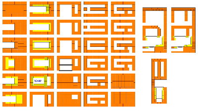

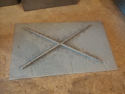

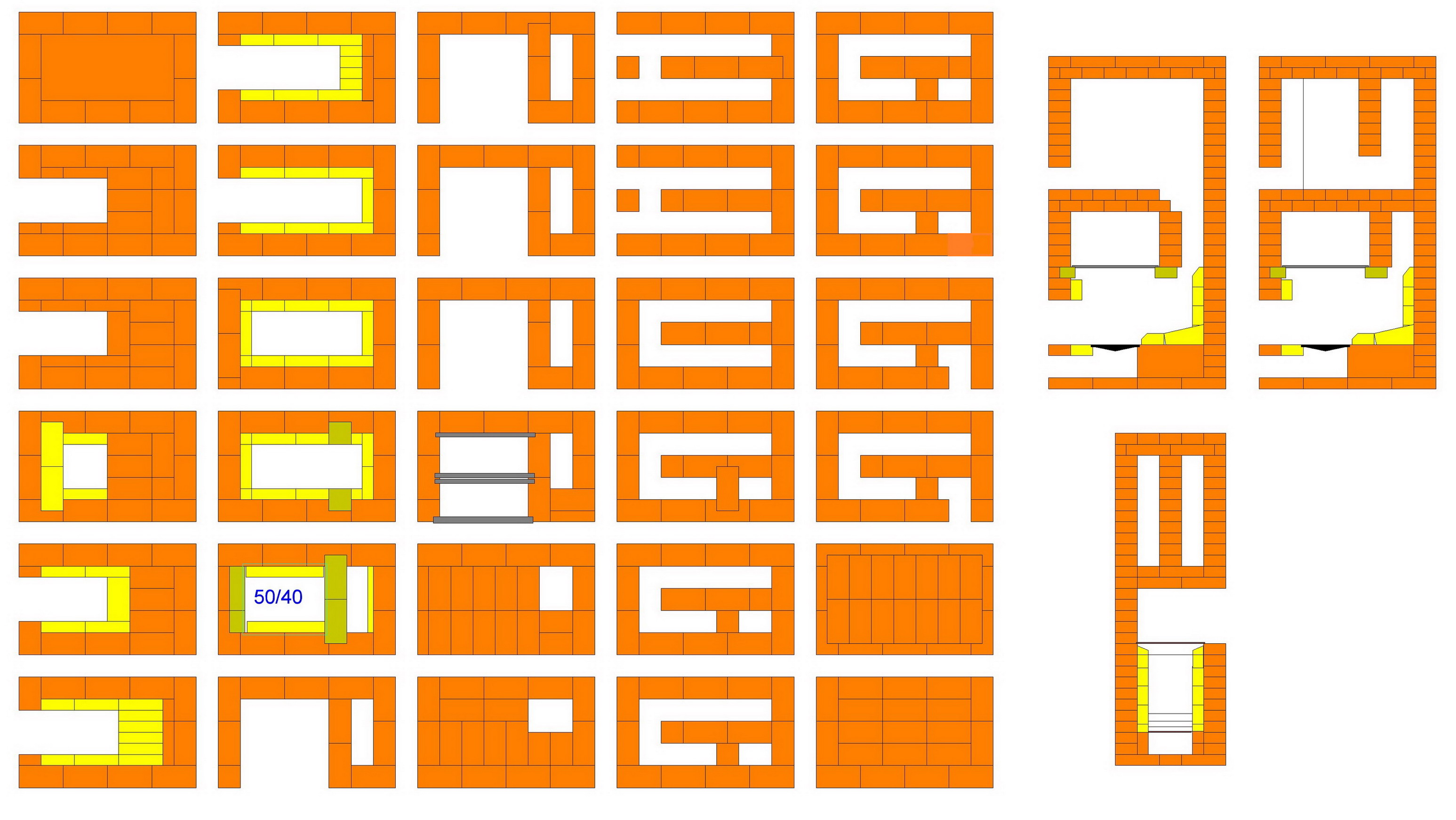

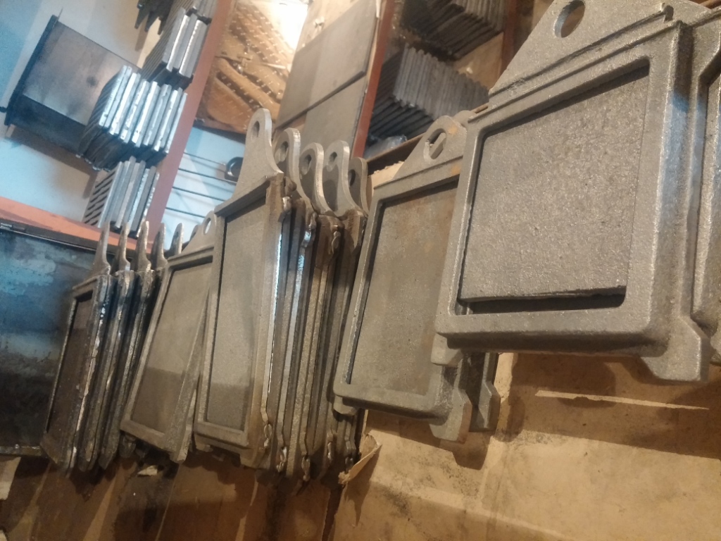

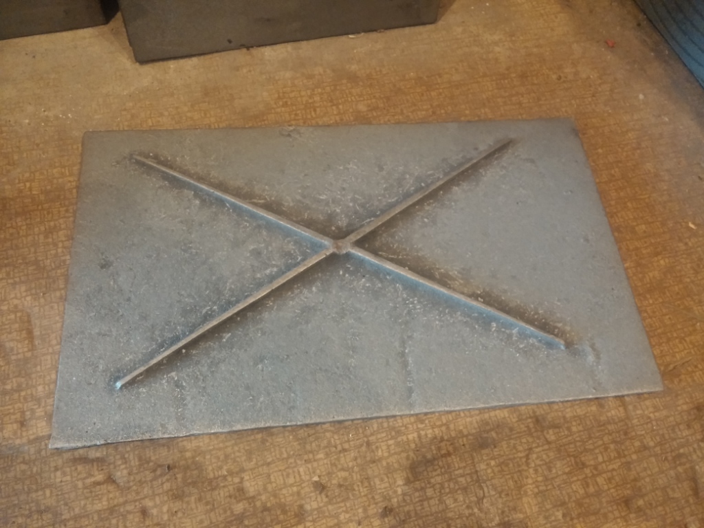

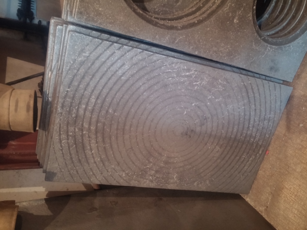

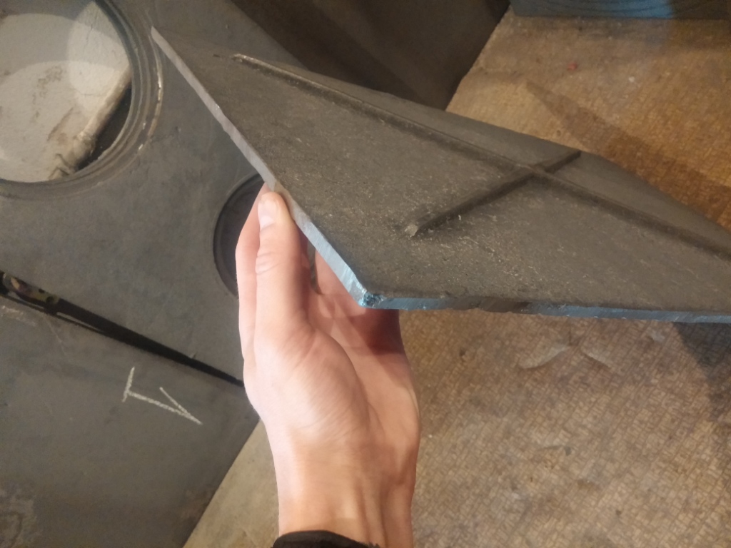

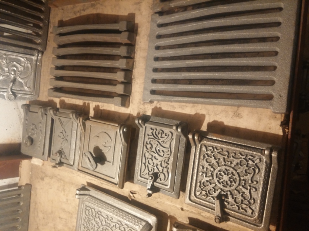

СообщениеДобавлено: Ср 7 Ноябрь 2018, 18:57 Ответить с цитатойВернуться к началу
Здравствуйте. Этим летом до кладки печи дело не дошло. Делал пристройку, внутрянку. Весной планирую перекрывать крышу, как раз и смогу организовать выход дымохода и начать класть печь в готовом помещении. Так что есть время проработать конструктив печи.
Вчера был в столице и посетил склад печного литья. Ближайшие к моим размеры варочной плиты - 590х350 мм усиленная ребрами (мои размеры 480х360 мм). По длине придется обрезать, а по ширине как раз остаются зазоры по 5 мм.
Так же имеются прочистные дверцы (мне нужно 2 шт -120х140мм и одну для вентиляции над плитой) и шиберы.
Возникли вопросы:
1. На что обращать внимание при покупке плиты? Толщины гуляют в пару миллиметров. Планирую выбрать самую толстую и самую "звонкую" (простучу молоточком).
2. Теперь у меня будет труба насадной, так что, наверное, есть возможность устроить ЗХЛ? Каналы 120х120 мм, мне на эти размеры ориентироваться при покупке шибера? Он должен быть 120х240 мм или как?

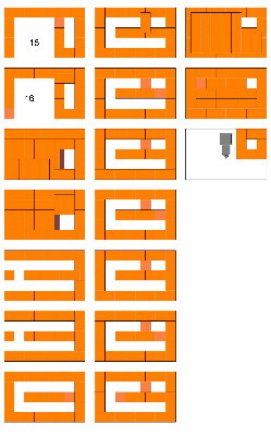

СообщениеДобавлено: Сб 22 Декабрь 2018, 12:34 Ответить с цитатойВернуться к началу
internet_pechnik писал(а):
отмотал и не нашел то что выкладывал...куда делись -х.з. Видимо пытался вычистить все приложения а то тут на форуме есть такой недосттаток-"лимит вложений", и в личке упорно не вставляется. лажа.
Выложите тут те порядовки которые надо адаптировать с учетом выкинутого стояка.А я потом по ним эту самую адаптацию произведу. Видимо труба будет над топ. дверкой.слева..
1. Можно ли в вашем проекте сделать ЗЛХ? Один шибер у меня имеется, в скором врнмени буду покупать печьное литье и хотелось бы определиться, нужно ли докупить еще один шибер. Если можно, то подскажите, в каком ряду его располагать?
2. Хотелось бы трубу расположить возле стены, слева над топ. дверцей, чтоб на чердаке она не проходила по центру, в районе конька. Чердак планируется благоустроить под комнату.
 Размер файла:  629.53 КБ
 Просмотров:  519 раз(а)
СообщениеДобавлено: Сб 22 Декабрь 2018, 14:20 Ответить с цитатойВернуться к началу
[quote="Maxim4ik"]
о
это ж совсем другая печь, точнее порядовка изменится. вы ж всевремя речь вели о печи- как была, и труба выходила сзади...а счас уже спереди? Sad
Maxim4ik
Зарегистрирован: Чт 29 Июнь 2017, 20:06
Сообщения: 216
Регион: Украина
СообщениеДобавлено: Сб 22 Декабрь 2018, 15:59 Ответить с цитатойВернуться к началу
[quote="internet_pechnik"]
о
Печь та же, просто коряво объяснил. Труба насадная будет, сзади печи (возле стены) и слева (если смотреть на топку) чтоб не соприкоснуться с балкой перекрытия, как было у приставной трубы.

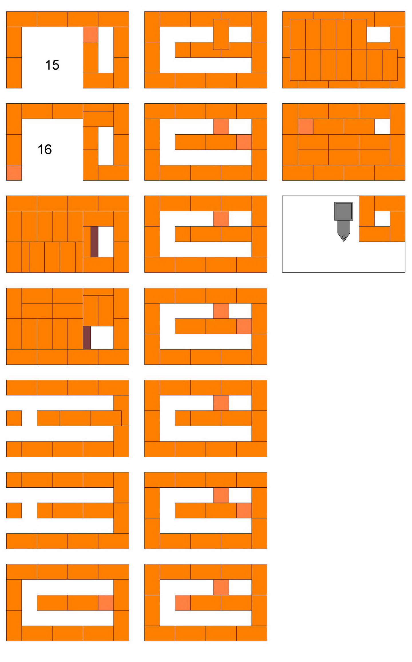

СообщениеДобавлено: Сб 22 Декабрь 2018, 19:12 Ответить с цитатойВернуться к началу
Дык вам надо ее просто выше 15 ряда зеркально развернуть и получится слева. Sad
ЗЛХ не надо. такая схема и так запускается без проблем. под трубой -лучше прочистку поставить где и другие

СообщениеДобавлено: Сб 22 Декабрь 2018, 19:47 Ответить с цитатойВернуться к началу
Спасибо.
ЗХЛ я думал сделать для возможности использования варочной плиты в летне время
