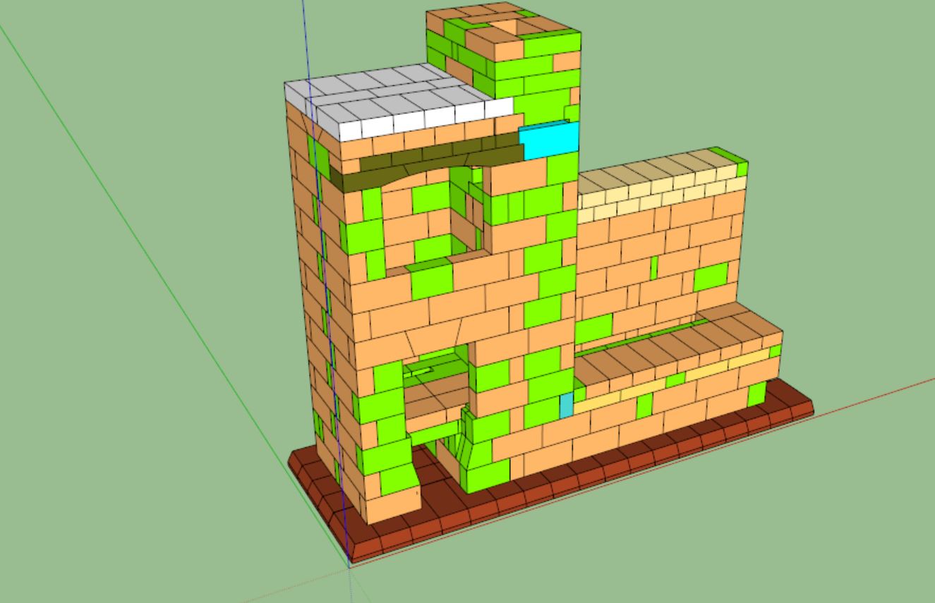

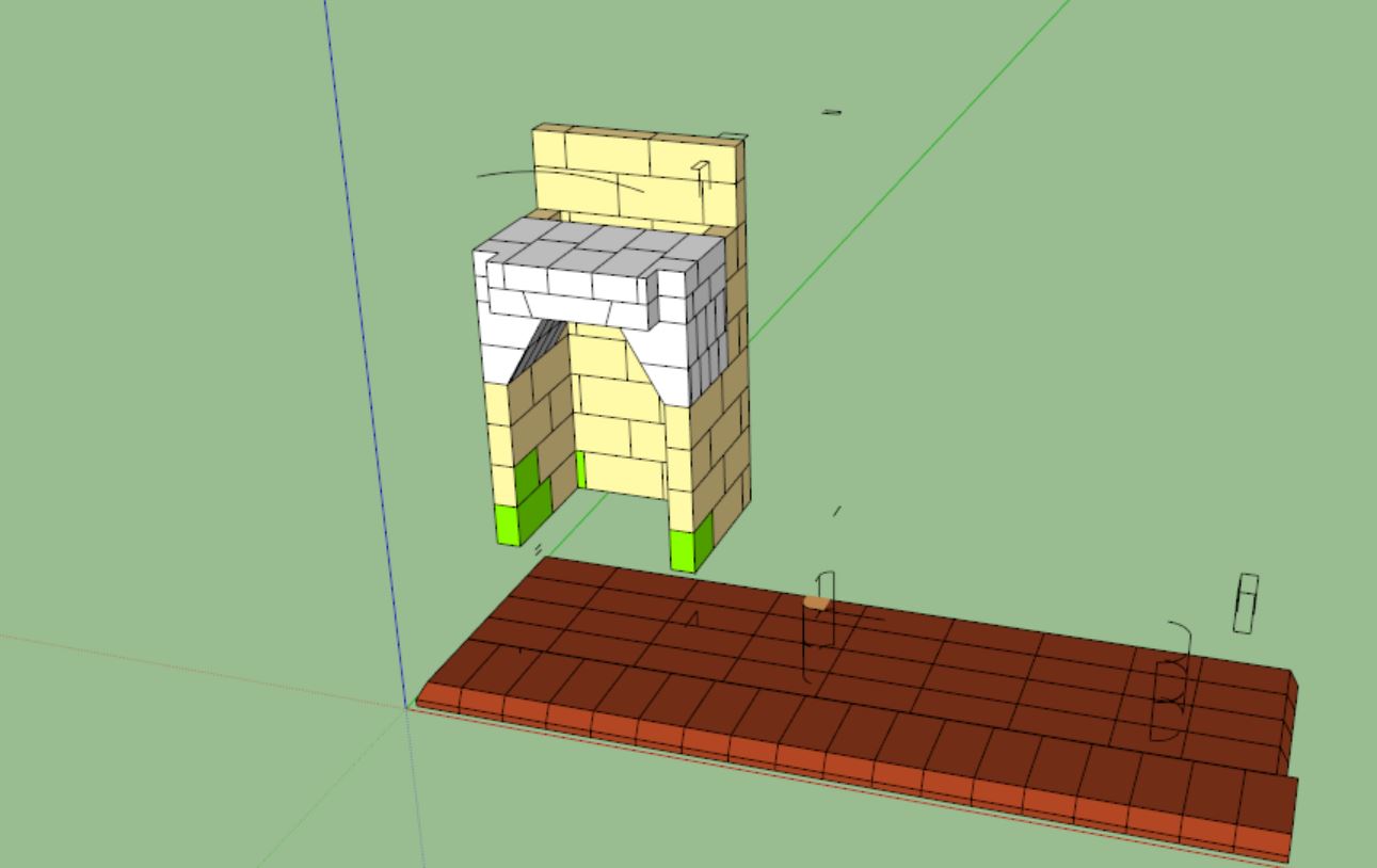

Иванов Илья писал(а):
Ну что же, автор темы прочел внимательно и задумался. И не мудрено, мысли уважаемого интернет печника заставляют это сделать.
Сначала по вопросу отопления второго этажа. Иметь там более надежную печь вместо менее надежного щитка было бы здорово. Но там планируется детская, а дети такого натопят. Да и реально, перспектива всю жизнь по полгода подряд каждый день носить на второй этаж дрова - ну не дело так.
По поводу отказаться от ХК и готовить на поду. Я бы за, но вместо ХК что будет? колпак ведь? И его так же придется обезобразить прямым ходом. Шило на мыло? или есть какой-то другой вариант?
потолки будут первый этаж - 2,8, второй - 2,6.
спасибо вам всем огромное, мужики, за такие хорошие мысли!
1. оба варианта надежны. вопрос в площади. У вас щитка для мансарды хватит. Просто саму печь нужно строить с учетом нагрева ей этого щитка.(рис)
2. причем тут колпак? какой колпак? там будет просто нормальная печь со своей конвективной системой. Или для вас печь без этой дырки над топкой не печь? Дык таких большинство. А вот ХК -достаточно недавнее увлечение. Просто для нагрева щитка придеться в ХК сверху делать дырку и задвижку в нее. что неидеально для ХК. Сама же дырка точнее прямой ход -вещь нормальная , делается даже и без щитка наверху.
3. топка-та же ХК. Поставите большую дверку с стеклом будет как камин(каминопечь)(рис)
4.
а нас учили "рисованию" печек под конкретный дом (задачу), а не просто - теоретическим изысканиям.
челу рановато об этом. у него и дома то еще нет. Пусть строит дом заложив лишь фундамент под печь. Я б кпримеру на рисунке развернул ее на 90 град, чтоб вдоль балок встала. Балки ведь будут 4м- тровые а не 6м. Тогда и щиток, точнее фундамент,продолжение печи под него без труда протиснится между балок. Будет стены с окнами дверями и крыша-можно будет и о конкретной конструкции поговорить

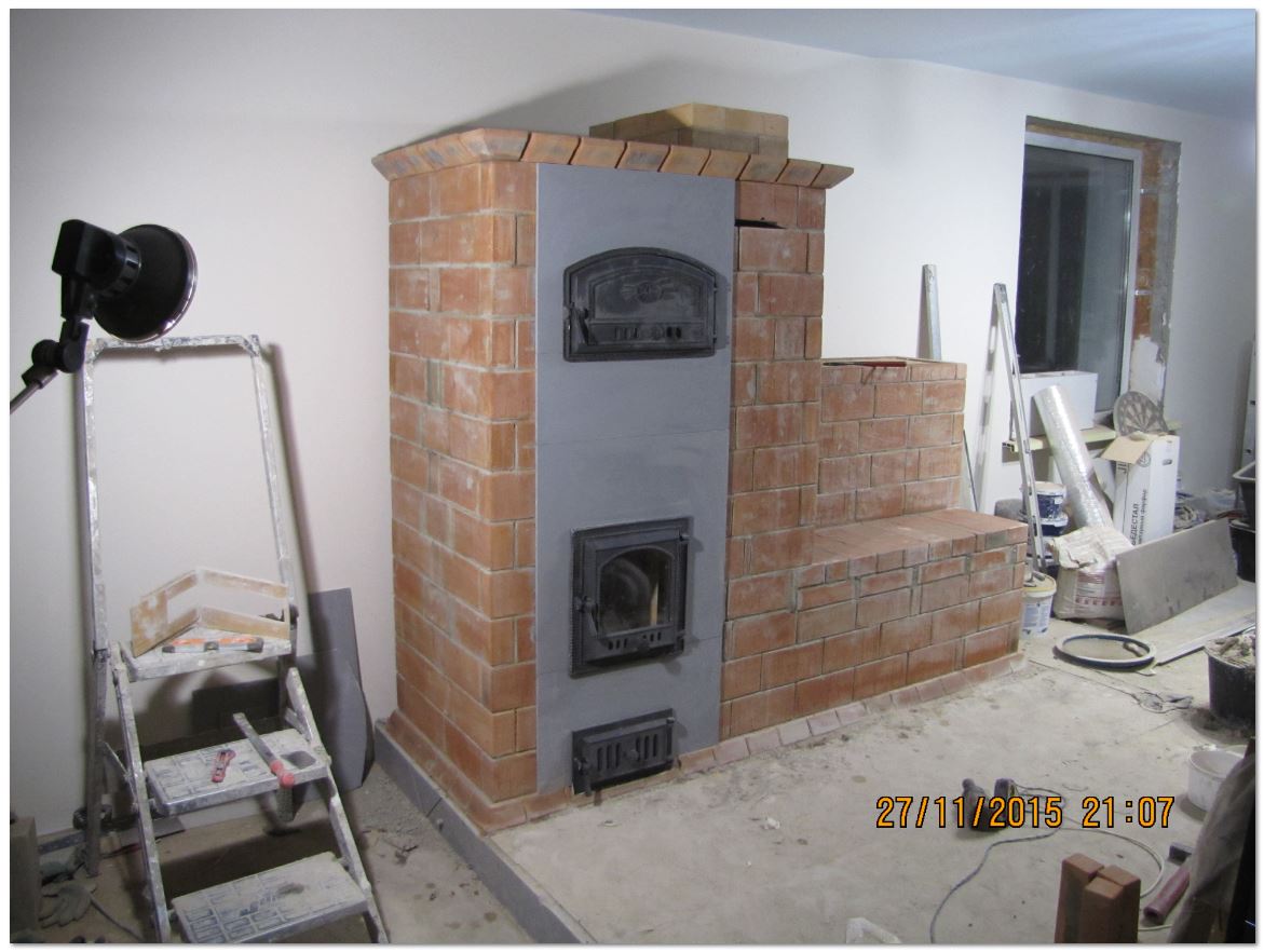

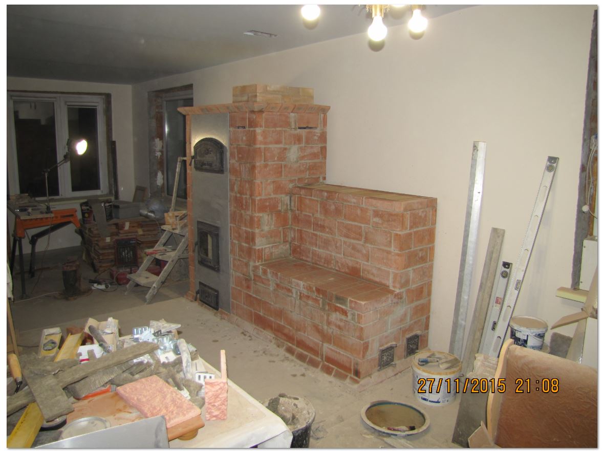

Если вас интересует могу дать ссылку в личку на рабочую печь с сидушкой и щитком на втором, отапливает 120 кв.м одной закладкой в сутки.

смирнов иван
Сообщения: 1166
СообщениеДобавлено: Вт 27 Февраль 2018, 22:01 Ответить с цитатойВернуться к началу
В четверть кирпича. Нездорово
Сообщения: 10079
СообщениеДобавлено: Вт 27 Февраль 2018, 22:04 Ответить с цитатойВернуться к началу
120*0.1=12*24=288/3=96
120*0,025=3*24=72/3=24
Все говорит за то, что дом утеплен по критериям энергоэффективного.
Дачник
Сообщения: 542
Регион: Лен.область
СообщениеДобавлено: Вт 27 Февраль 2018, 22:27 Ответить с цитатойВернуться к началу
Печь трехконтурная, щиток в четверть под штукатурку.

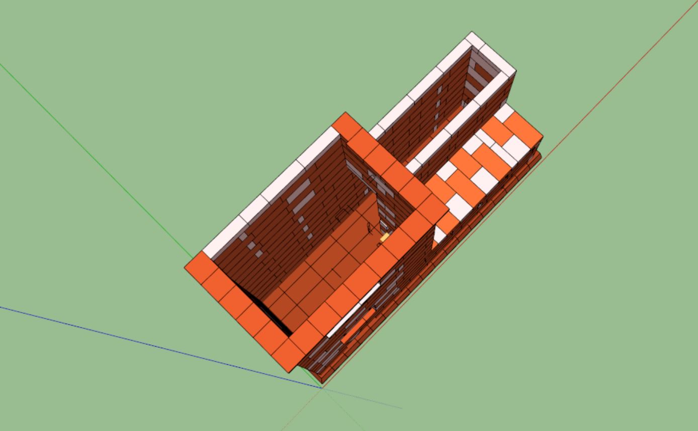

СообщениеДобавлено: Вт 27 Февраль 2018, 23:40 Ответить с цитатойВернуться к началу
и где ж тут три контура-то?
 Размер файла:  63.46 КБ
 Просмотров:  573 раз(а)
 Размер файла:  79.77 КБ
 Просмотров:  290 раз(а)
 Размер файла:  100.89 КБ
 Просмотров:  564 раз(а)
смирнов иван
Сообщения: 1166
СообщениеДобавлено: Вт 27 Февраль 2018, 23:49 Ответить с цитатойВернуться к началу
Двухконтурная обыкновенная . Да и непрочно будет .

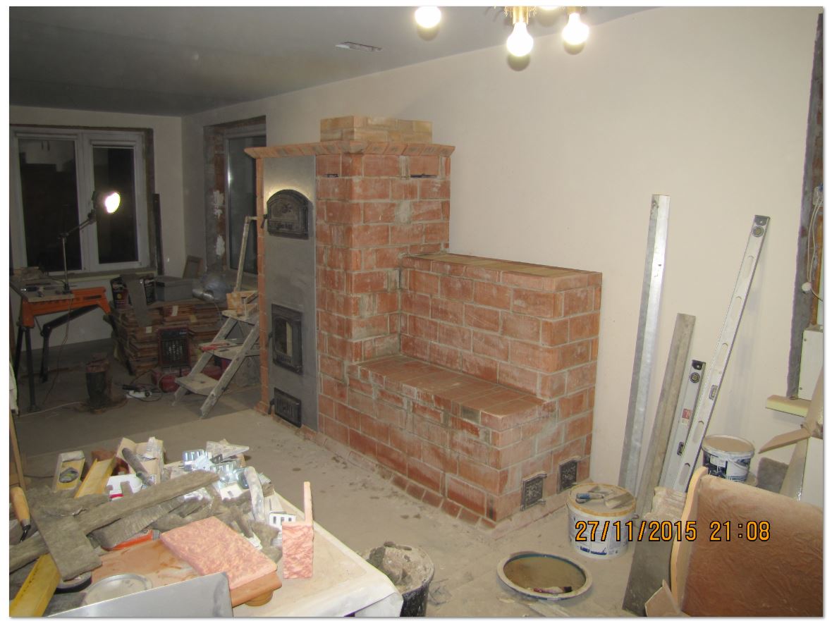

Александр Володин
Сообщения: 787
СообщениеДобавлено: Ср 28 Февраль 2018, 00:29 Ответить с цитатойВернуться к началу
internet_pechnik писал(а):
К тому же немало теряется при транзите, этот транзитный канал для ДГ -просто продолжение конвективки и пока до щитка доберется часть тепла заберет кирпич из которого сделан транзитный канал.
Транзитный канал можно сделать независимым от остальной конструкции (см. фото). Тогда:
1. Он может сколько угодно перегреваться и расширяться, ничего не разрушая.
2. Его можно обернуть утеплителем и обложить внешними стенками, чтобы не перегревать помещение первого этажа. Пусть его остаётся горячим внутри термоса, при следующей топке на него уже меньше энергии потребуется и будет хорошая тяга.
3. Сделать его из шамотного легковеса, чтобы не забирал энергию, которая тогда быстрее до щитка дойдёт.
ПС. На фото оный канал из обычного шамота, чтобы больше тепла оставалось на первом этаже, потому что в данном случае первый этаж большой.
 Размер файла:  398.12 КБ
