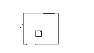

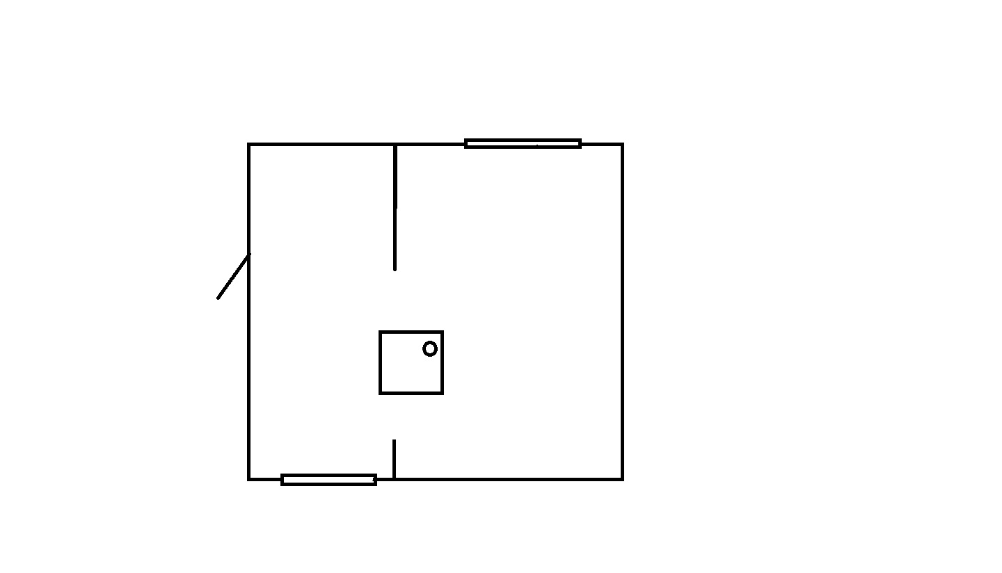

План дома. Печь почти в центре, кружок - выход трубы.

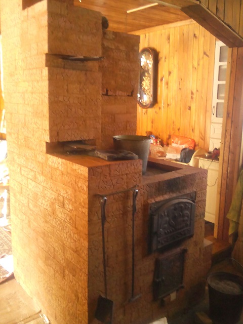

Сама печь. Вычитала что сажа на крыше от того что выходящие ДГ холодные. При переделке топки убрали у верхнего колпака левую сторону, чтобы сократить прохождение ДГ до трубы. Здесь как раз был боров и поэтому получился такой выступ. В результате ничего не улучшили. Понимаю что полностью нарушили пропорции печи + сырые дрова + неправильная топка.

СообщениеДобавлено: Вт 9 Март 2021, 17:15 Ответить с цитатойВернуться к началу
Труба должна быть впятерик.
А чейто за дверки такие? Если верхняя аркой топочная то ниже -поддувальная?
Или верхняя это духовка? Тогда на чем стоит ведро?

Нижняя это топка, верхняя камера дожила (хлебная камера), ведро стоит на плите. Если трубу сделать впятерик это решит проблему конденсата и сажи? Печь постоянно зарастает сажей. В первый год чистили только перед отопительных сезоном, второй год раз пять чистили, в этом году каждые две недели. Увеличение трубы решит проблемы? Ну соответственно + сухие дрова и правильная топка

Планируем в этом году убрать камеру дожига, подъемный и трубу сделать пятерик и трубу полностью сделать из кирпича. Но столько переделок, а что в итоге получится не ясно.
СообщениеДобавлено: Вт 9 Март 2021, 20:35 Ответить с цитатойВернуться к началу
должна улучшиться тяга а значит Т горения. Но впятерик должно начинаться с самого низа где формируется труба. Не видел вашей внутрянки. Полюбому кирпич трубы пропитан конденсатом и теперь будет вонять всегда . Потому с этого и начинайте.
Кстати.как правило чем больше топливник тем сложнее в нем добиться высокой температуры. Вы там намудрили тогда.Плюс хлебная камера,...нафиг она вообще была,сделали б топку с этой дверкой вот и хлебная камера. У вас после вашей хлебной камеры и плиты остается мало тепла. Такая конструкция.
