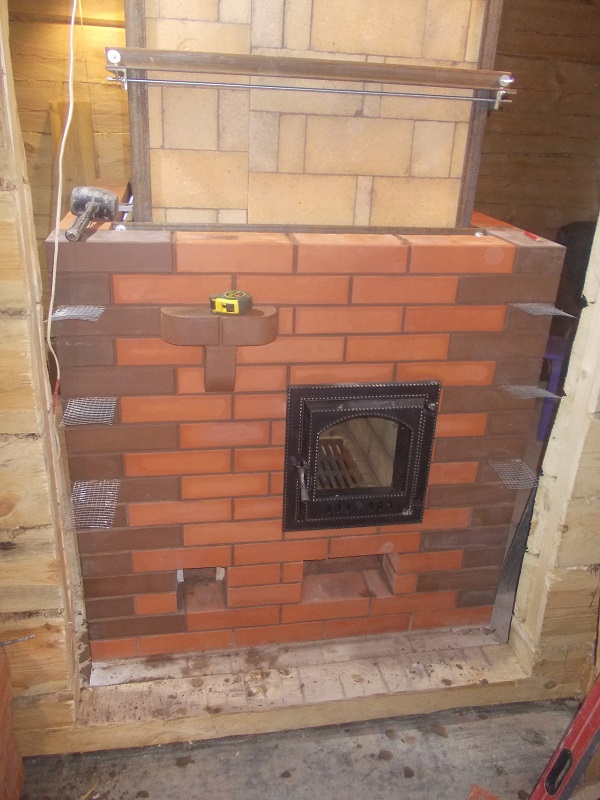

Александр Привет !!! Можно конечно и по старинке делать ничего не пилить в шамоте и не выдумывать с разными пазами . Но прогресс в печном деле давно не стоит на месте, каждый выбирает как ему удобно и надежно делать топку и ее в последствии обслуживать . Посмотрел твой сайт и вижу ты тоже как Виктор Селиван стал на шамотное ядро порталы с дверками вешать в чем фишка ? Ремонтопригодность возрастает -не надо нержу вешать на крепеж. Как относятся к такому дизайну заказчики ?[/url]
