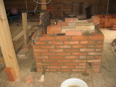

Подскажите пожалуйста в какое место встроить регистр в песь ОВИК 2 ?
нужно ли переделывать порядовку ?
Построил и топлю печь на основе ОВИК 2 с регистром отопления.

регистр уже сварил и вставил в нижний колпак
дошел до плиты и пока стопорнулось это дело из-за катастрофической нехватки времени
вот здесь http://forum.stovemaster.ru/viewtopic.php?t=2651 я задал мэтрам вопрос, если несложно посмотрел бы кто из профессионалов порядовку и прокоментировал.
И если можно поясните мысль про конденсат в регистре (или на регистре )
не понимаю откуда ему там взятся.

Да кстати, регистр для водяного отопления...........

вход и выход у регистра под углом 90 град. на этом фото видно.
Если я правильно понимаю физику процесса то для конденсата необходима разность температуры тел (вернее тела и окружающего воздуха т.е.дыма). И эта разность температур дельта должна быть достаточно высокой величиной (десятки градусов). Т.о. получается чтобы образовался конденсат на регистре нужно его охладить хотя бы до уличной температуры а потом начать омывать горячим дымом насыщенным водяными парами. Сомневаюсь что в моих условиях получится добиться такой дельты температур. Но на всякий случай переговорю сегодня с доктором наук как раз по физике сего процесса.
З.Ы. у меня немного сглаживается тем что я после регистра поставил Электрокотел и могу воду сначала подогревать.

Второй колпак греться не будет. На выходе из трубы температура газов будет менее 100 гр. - конденсат. Confused Уменьшите второй колпак или подвертку сделайте высотой 4 ряда у обоих колпаков.

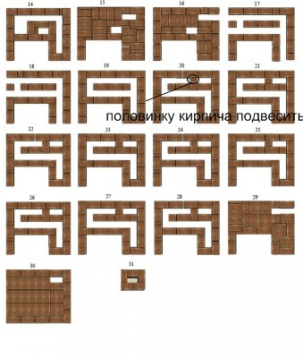

А что лучше сделать ?
Уменьшить второй колпак т,е. высоту всей печи или всетаки колпак оставить такого же обьема а подвертку делать из 4 рядов ?
порядовка с 14 ряда
первый колпак сделал до плиты .

zmiy, у Вас котел получился не ремонтопригоден, т.к. Вы перекрышу над регистром перекрыли вторым колпаком. Регистр через первый же год эксплуатации обрастет сажей и как эту сажу убрать Question Выход нужно переварить, иначе котел будет "стрелять", испытывать гидроудары. На схеме - в верхней точке воздух.

Саша спасибо за разьяснение про выход. Сам про это думал и когда буду вваривать электрокотел устраню ( НАВЕРНО !!!) данный нюанс. насчет очистки сажи с регистра: на передней стенке есть прочистное отверстие высотой в кирпич это во первых, а во вторых я поставил плиту и вторая (правая комфорка как раз оказалась возле регистра (рукой могу, а если ещё и проволоку подобающе загнуть :-)).
Вот сейчас у меня сомнения не будет ли дымить первый колпак через плиту. Вы строили такую печь. Ка она ? не поддымливает ?
Ещё вопрос остался как что лучше уменьшить второй колпак на 4 ряда либо всетаки подвертку повыше начать делать ?

я бы по советовал увеличить площадь колосниковой решетки ( поставить два), подвесить четвертый ряд подвертки на гвоздики, чтобы если Т на выходе из трубы будет мала - убрать.
колосник я поставил длиной 30 см шириной 25
не понял про подвертку поясните пожалуйста если можно. как подвесить, где подвесить ?
Изначально делайте высоту подвертки 4 ряда, потом в шов вставляете гвозьдики и уменьшаете подвертку половинкой кирпича до 3 рядов.

Саша извините за тупость но не могу представить как это сделать. может можно схемкой какой нить ?
Речь идет о подвертке второго колпака ?

Спасибо по схеме понял. Если температура дыма будет мала то я этот кирпич смогу снять через прочистное отверстие. правильно ?
А высоту колпака второго всетаки уменьшать или нет на 4 ряда ?
