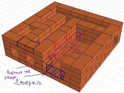

Ну вот проба пера так сказать!
По выше выложенным порядовкам двухколпаковой шведки, сложил в программе 5 рядов.
Вопрос такой, не слишком ли много половинок кирпичей у мня получается в порядовке, на мой взгляд уж слишком много я их туда напихал, но по другому не могу сообразить как сложить.
И еще не понятно, правая стенка топки в два кирпича чтли ложится?

nick_e писал(а): |
Обнаружил на мой взгляд самое неудобное в программе - нет слоев, как в том же автокаде. Так бы раскидал ряды по слоям и смотри что хочешь,а фиг! ![Sad](images/smiles/sad.gif) |
1. Не должно быть вертикальных не перекрытых швов. Они начинаются с четвёртого рядо, т.е. меняйте кирпичи на 4-м ряду.
2. По бокам от поддувальной дверки должно быть по 1/4 кирпича, а у Вас только с одной стороны 1/2. Возьмите порядовку любой печи с футеровкой и по образу сделайте топливник, а от него рисуйте остальное

Robber писал(а): |
Обведите пожалуйста на рисунке, не могу сообразить какие швы???
Наверно это те места, где я пытался связать внутренние перегородки с внешней стенкой.
Вообще по идее сначала надо наружные стены делать, а перегородки отдельно, не увязывая с внешними стенами, да?

Нормально, внизу в трёх местах только вертикальные швы не перекрыты, а дверку вы поставили правильно.
Шамот над дверкой лучше не класть, положите простой кирпич. Шамотом внутри футеровку делайте. Очень большая вероятность того, что будут трещины в этом месте.

![Ответить с цитатой Ответить с цитатой](templates/fisubgrey/images/lang_english/icon_quote.gif) ![Вернуться к началу Вернуться к началу](templates/fisubgrey/images/icon_up.gif) |
как сделать чтоб и лицо и тычёк был фигуный , кто подскажет , а то у меня углы не ставяться

Пт 16 Апрель 2010, 13:43
Как я понял в гол надо супер фигурный кирпич вставить))) такой наверно можно либо в 3д редакторе сделать и импортировать либо стандартными средствами с помощью группировки кучи разных деталей.
