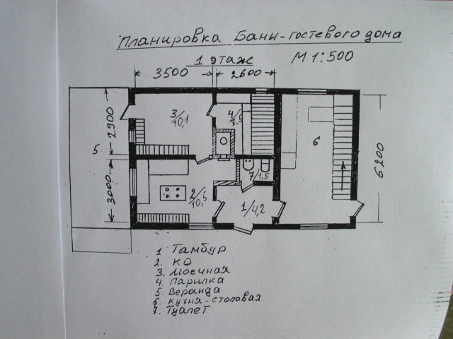

Здравствуйте уважаемые Печники и форумчане
Решил построить Баню-гостевой дом- работаю над планировкой
Помогите с выбором отопления для строения
Моя цель на сегодня разработать планировкуи плясать от печки
Как планирую использовать строение;
-БАНЯ -русская паровая 3-6 человек 1 раз в неделю круглый год(50 раз в год)
-гостевой дом на 2-4 человека 2-3 раза в месяц на 2 дня зимой
и постоянное проживание 2-х человек летом в течении 4-5 месяцев
Первые 2-3 года планирую семьей из 3-х человек (дочери 1.7 года)жить в гостевых аппартаментах постоянно
Планируемое отопление;
-Баня только с помощью печи на три помещения
-Гостевой дом с помощью водяного отопления от газового котла расположенного в гараже и с помощью печи по желанию души или какого либо кризиса
Требования кпечке парной;
пар легкий с очень хорошо разогретых камней
температура стабильная в пределах55-65 градусов влажность средняя с регулировкой
максимальная площадь печи(зеркало)в парной с целью получения мягкого ИК-излучения на большой площади
время выхода парной на рабочий режим 2-4 часа
возможность пользоваться парной как сауной-желательно с ИК излучением
каменка закрытая
количество заходов в парную 3-4
наличие регистра для приготовления горячей воды
Предварительный выбор печи Калита -м в кирпиче или БИК -6
Требования к Печи в гостевом доме;
наличие варочной поверхности в печи на кухне минимальные размеры(тесно)
Необходимые характеристики
Высота потолков 1-го этажа 2400-2600 мм буду старать сделать 2600
стены 1-го этажа-сруб 6200х10160 диаметром бревна 200-300 мм б/у в хор состоянии от планируемого к разборке дома находящегося на участке
стены мансарды-каркасные в соответствии с современными требованиями по теплотехнике
гостевой дом в отсутствии жильцов будет зимой постоянно прогреваться до +5 гр
Объем 2-го этажа около 87 м3
в жилую часть есть второй вход с гаража который зимой тоже слегка протапливается
если что забыл спрашивайте не стесняйтесь(шутка)
буду благодарен всем откликнувшимся
с Наилучшими пожеланиями Алекс
