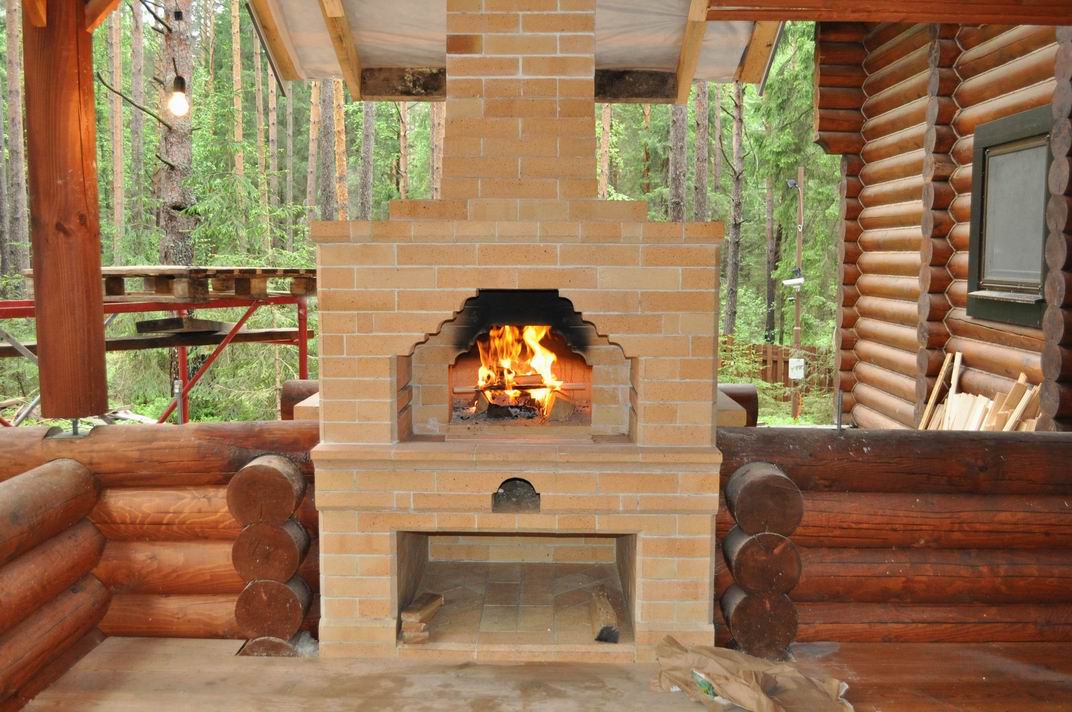

А я вот такую печку сложил. Фундамент был -ширина 130 см и глубина сантиметров 80 Very Happy Кому интересно- есть и видео - http://video.yandex.ru/users/leshiy632/view/10/
тут и печка и спереди место под шашлычницу. Два в одном! yu

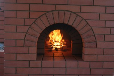

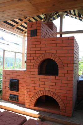

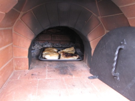

Всем доброго здравия!
Завершил работу над комплексом из русской печи и казана. Заказчики чётко определили свои предпочтения, что хотят именно РП, а не ХК. Это был для меня первый опыт кладки РП, проштудировал имеющуюся литературу, консультировался с уважаемыми мастерами, изучил опыт Валентина Стрибука, за что всем - спасибо. Получилась такая печка.
www.pechidoma.ru

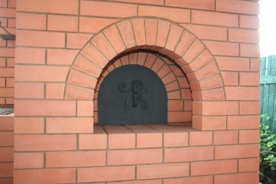

Познакомился с кузнецами, мимоходом сбацали заслонку, ребята оказались с творческим походом.
 Размер файла:  126.23 КБ
 Просмотров:  1469 раз(а)
Первая топка.
 Размер файла:  106.18 КБ
 Просмотров:  1133 раз(а)
Три арки и свод сделал полуциркульными.
 Размер файла:  164.4 КБ
 Просмотров:  1372 раз(а)

Алексей Мадянов писал(а):
... Получилась такая печка.
Аккуратная работа, но перевязочки(особенно на фасаде), можно было бы проработать и по тщательнее: http://www.forumhouse.ru/useralbums/162370/view-image

СообщениеДобавлено: Вс 11 Август 2013, 22:07 Ответить с цитатойВернуться к началу
Да, можно было бы... Но правила перевязки соблюдены. Сроки поджимали - ДР заказчицы. Станок был метрах в ста (!) от печки - по газонам не ходить! - подсобник как спринтер челночил. Уложились аккурат за день до съезда гостей. В след.раз учтём наработки.

Алексей, какая общая глубина печи получилась? Плита на казане 53х70? вдоль? Соответственно его глубина?
Алексей Мадянов
Зарегистрирован: Ср 9 Февраль 2011, 21:32
Сообщения: 49
Регион: г. Сергиев Посад, Московская область
СообщениеДобавлено: Пн 12 Август 2013, 21:56 Ответить с цитатойВернуться к началу
Печь казана 3,5х3,5. Плита большая квадратная 740х740 мм, с узором которая. Русская 4,5х5,5.

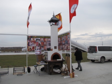

Сообщения: 1572
СообщениеДобавлено: Вт 13 Август 2013, 18:08 Ответить с цитатойВернуться к началу
В апреле для выставки Сибирский дои изготовил модульную мини русскую печь,из двух модулей +сруб из бруса,труба металл,наружная отделка гвл. Печь рабочая,под 48х50 на ярмарке подогревали пироги и пиццу.
 Размер файла:  44.46 КБ
 Просмотров:  1315 раз(а)

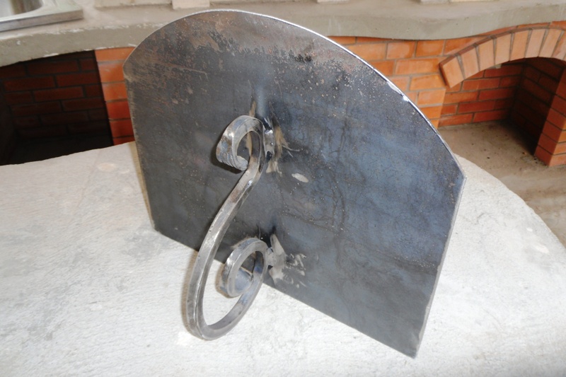

Валентин Стрибук
СообщениеДобавлено: Вс 22 Сентябрь 2013, 22:16 Ответить с цитатойВернуться к началу
Александр, ручку к заслонке лучше приварить так, чтобы заслонка могла стоять вертикально и не пачкать внутренней засаженной поверхностью.
Рад, что поддерживаешь идею массового возрождения русской печи через минимизацию горнила.
Сечение дымовой трубы - 260*130 (кирпич) при высоте трубы 3м-3.5 м.
Внутреннее расстояние между входом в горнило и устьем - полкирпича.
Не дымит, если и вход в горнило, и устье примерно одинаковы. Вход чуть меньше, чтобы приставленная заслонка его герметизировала.
Вверх заслонка на пару сантиметров выше устья, поэтому вставляешь её с наклоном.
Такая заслонка сама стоит устойчиво.

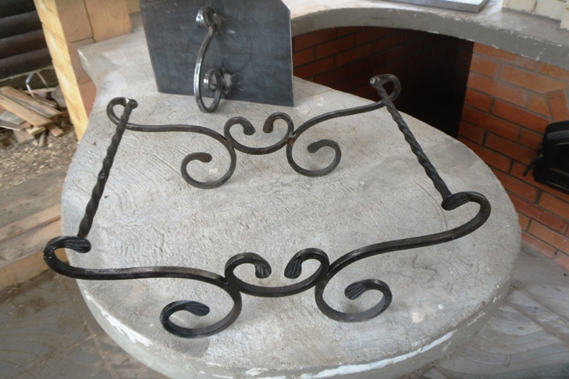

 Размер файла:  141.91 КБ
 Просмотров:  1101 раз(а)

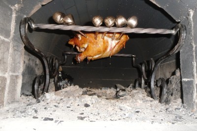

Салазки полностью входят в горнило РП.
 Размер файла:  136.01 КБ
 Просмотров:  1106 раз(а)

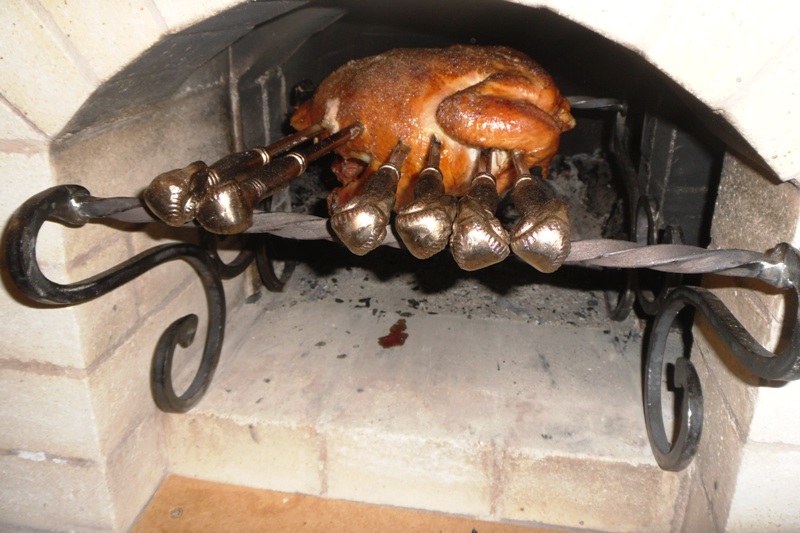

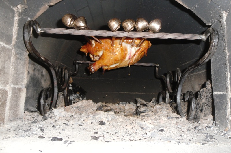

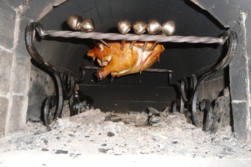

Вот вытащил салазки с курицей.
Первый раз вытащил через 40 минут - кровь капает (была заморожена). Задвинул снова, на полчаса.. Если прислушаться - слышно, как "шкворчит"...
 Размер файла:  145.37 КБ
 Просмотров:  1250 раз(а)
Салазки с курицей в маленьком горниле с подом 51*51см. Таким макаром можно проткнуть шампурами и большой кусок мяса, пропечётся со всех сторон и с корочкой.
Сочная и вкусная курица получилась....
