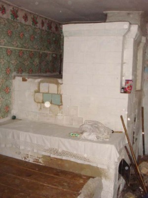

При размере пода 2,5х2,5 кирпича (в шамоте ША-5 на поде это будет около 590х590 мм) при полуциркульным своде получается высота свода около 295 мм, что маловато, хотя и допустимо. Можно по бокам пода положить 1 или 2 ряда кладки из ША-5, что поднимет свод на 70 или 140 мм, и свод в этом случае будет высотой 365 или 435 мм (второй вариант предпочтительнее). Свод и арка устья горнила выкладывается из клинового ребрового шамотного кирпича ША-44. Высоту подвёртки в устье горнила печи нужно сделать меньше 300 мм (250-270 мм), чтобы в горниле образовался колпак для дымовых газов слоем в 135 мм или больше. При таком размере горнила под и свод делается без подъёма у задней стенки горнила.

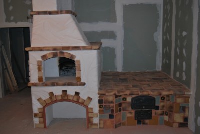

На фото примеры украинских печей, построенных в Черниговской области (Украина) в деревянных домах. Печи имеют по 2 лежанки, причём нижняя (боковая) лежанка имеет свою самостоятельную топку и по росту человека, что гораздо удобнее, чем ютиться на маленькой лежанке над горнилом печи. Это относительно небольшие по размеру печи, у больших печей лежанка над горнилом гораздо большего размера.
По поводу стягивания кирпичной кладки: она стягивается не полосовым железом, а мощными стальными уголками (60х60 мм и более), а также шпильками с резьбой, которые удерживают уголки.
Вместо уголков для стягивания кладки лучкового свода лучше использовать П-образный стальной швеллер, который на концах стягивается шпильками диаметром 8-12 мм с резьбой.

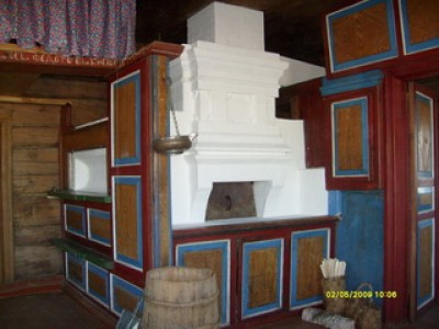

Классическая русская печь с небольшой лежанкой, на деревянной клети (опечье), с инфракрасным нагревателем (металлической трубой) от подтопка (грубки):
Вид сзади:
Этот подтопок (грубка) имеет собственную плиту. Бывают варианты, когда вместо плиты делают лежанку на полный рост человека (7-8 кирпичей в длину и шириной в 3-4 кирпича).
Нередко в подтопок (грубку) ставят атмосферную газовую горелку, которая подключается к трубе с природным газом. Топка такого подтопка (грубки) должна быть сделана из шамотного кирпича на огнеупорном растворе, допустима только многооборотная (канальная) схема движения газов. Колпаковую схему использовать нельзя. В этом случае лежанка и сам подтопок (грубка) постоянно тёплые. Мне приходилось бывать в домах (на Украине) с такими грубками, которые работают на газе, — в доме очень комфортно, и хозяевам очень удобно. Razz
Деревянный потолок очень полезно теплоизолировать негорючим материалом от лучистого излучения от этой металлической трубы. Труба должна иметь наклон от печи к подтопку (грубке) хотя бы на 3-5° (по 3-5 см на каждом метре трубы для стока конденсата в момент растопки грубки).
Русская печь с подключённой к ней стальной буржуйкой, а также самоваром:
С уважением, Игорь Сергеевич
Из Украины

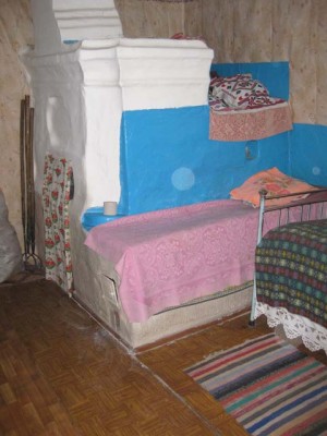

Украинская печь с большой лежанкой сбоку, в которой имеется своя независимая топка. Эта лежанка выполняет роль грубки и прогревает помещение чуть ли не от самого пола. Лежанка очень удобная и практичная. Её высоту есть смысл сделать на 3-4 ряда кладки выше, а поддувальную дверцу можно опустить на 1 ряд ниже.
Чтобы залезать на эту большую лежанку, если сделать её выше на 3-4 ряда кладки, потребуется небольшая деревянная табуретка (лавка, скамейка) справа под стенкой, на которую можно ставить печную посуду, ведро с водой, чугунки...
Над горнилом печи имеется своя небольшая лежанка. Razz

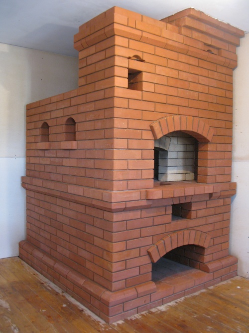

Классическая русская печь из витебского кирпича со снятием фасок.... ох и замучался пылью дышать, но это того стоило Smile
Русская печь
 Размер файла:  121.95 КБ
 Просмотров:  3228 раз(а)
СообщениеДобавлено: Вт 7 Сентябрь 2010, 17:18 Ответить с цитатойВернуться к началу
Молодец, Саша. Мне вот тоже больше нравиться Витебским работать со снятыми фасками, если есть конечно кому дышать пылью...

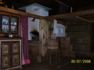

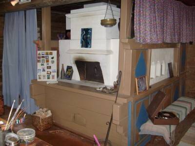

Есть у меня клиент, туристическая деревня Верхнии Мандроги, периодически они перевозят к себе из Вологодской и Архангельской областей старые дома, а я им в этих домах делаю реконструкции русских печей.

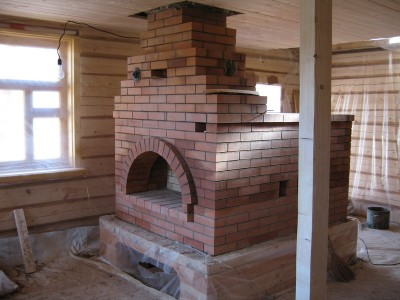

А это там же, только в новом доме. Вариация на тему "Русская Печь". Попросили сделать что-то среднее между русской печью и камином. Вот и сделал им печь русскую с большим устьем.

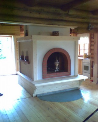

Закончил русскую печь, первый огонь. Оленину в горшочке готовили.
Печь будет штукатуриться,весь дом сделан в вологодском стиле.
