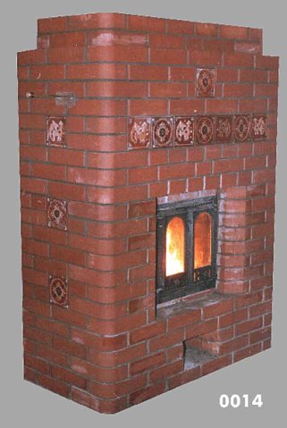

СообщениеДобавлено: Пт 2 Март 2012, 19:53 Ответить с цитатойВернуться к началу
пример
 Размер файла:  131.76 КБ
 Просмотров:  1259 раз(а)
Сообщения: 3220
СообщениеДобавлено: Пт 2 Март 2012, 20:14 Ответить с цитатойВернуться к началу
Давно интересует тема изразцов или их сурагатов изготовление и монтаж .Хочется что то сделать для души не полностью всю печь а хотя бы небольшие вставки как декор или панно.Изготовление изразцов в частности в ПИТЕРЕ или МОСКВЕ стоит бешеного бабла оно и понятно время лепка индивидуальность электроэнергия на обжиг??? Но что делать если хочется ВАРИАНТЫ :1) плитка под изразец (фото путем шелкографии) 2) купить по штучнно ( керамисты не хотят делать матрицы в одном экземпляре)3) Делать самому САМОПАЛ .Начал осваивать это дело записался на курсы гончаров начал лепить сам первый блин комом !!!Что скажите господа печники???? .Отказался от румпы в классическом стиле буду садить на клей термостойкий

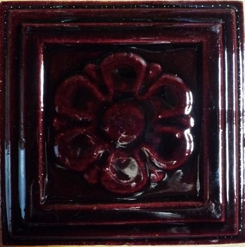

Сообщения: 3220
СообщениеДобавлено: Пт 2 Март 2012, 20:16 Ответить с цитатойВернуться к началу
вот этот изразец делал совместно с мастером уже в глазури двойной обжиг
