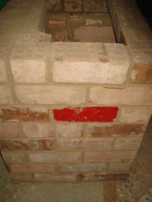

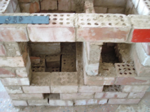

Вот, собственно, она, моя практическая работа. Варочно-отопительная печь с духовкой и со щитком. Щиток не выкладывал. Кирпича не хватало.
Повторяющиеся порядовки сведены к минимуму, опять же из экономии. Кирпич полуторный обыкновенный. Троечки и чекушки тщательно подбирались по размерам из груды колотого кирпича. Слишком много скалывать от него , подгоняя под нужный размер - не желательно. Под печи выложен насухую, подразумевая, что все швы в нем замазаны. Роль разделок, где кирпич на ребро, выполняют два найденных одинарника, куски бетонной плитки и четверти полуторного кирпича. Разделка духовки и топки под плитой урегулирована по высоте тупо щебёнкою. Перекрытие духовки выполнено с помощью стальной полосы на которую опирается кирпич, т.к. клинчатую перемычку вырубить не получилось бы. Топка перекрыта вывешенными кирпичиками с подпоркою. Подпорка впоследствии убрана.
Писец котёнку.

СообщениеДобавлено: Вс 18 Март 2012, 11:46 Ответить с цитатойВернуться к началу
Зольник завышен - его надо было на ряд ниже, а вот сверху два ряда кирпича.
Стенка топливника "на ребро" слишком хлипкая - лучше так не делать... скорее всего из-за нее и вышло, что надо много кусков.
Если в будущем будете делать что-то подобное, то советую минимизировать количество железа в печи - все накрытия (топки, духовки) делать замками.
Первый перевал ("выхлоп" топливника) желательно делать выше дверки - это уменьшает вероятность поддымливания.
Высота плиты может быть от 70 до 90 см, что чудно вписывается в 10-12 рядов кладки.

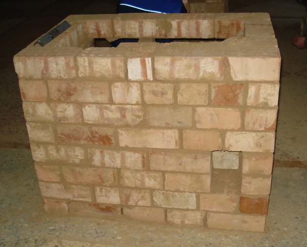

Боковая часть.
На фото швы кажутся сантиметровыми. На самом деле 5мм-, не более.
Повторюсь. Из экономии кирпича чередующиеся перядовки были сведены к минимуму. Вместо 1 и 2-го ряда, к примеру, присутствует 2-ой только, из-за чего в голове моей случались завихрения и я забывал иногда, какой же ряд я ложу следующим. Подписывать ряды мелом или карандашом возможности не было. А так все строго по чертежу, кажется, и стенка топливника на ребро в частности... С "первым перевалом" не понял... Жаль, что фотографии больше не загружаются.

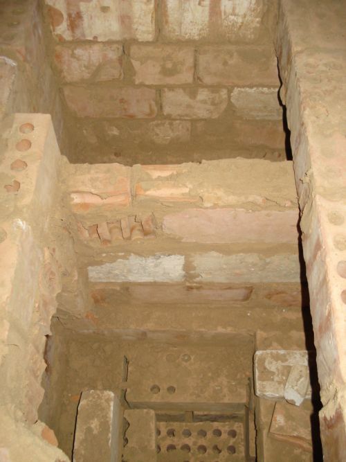

СообщениеДобавлено: Вс 18 Март 2012, 12:31 Ответить с цитатойВернуться к началу
Внутренняя часть. Вид сверху.
Перегородка (разделка) духовки и топки на чертеже на ребро наверное из-за того, что опора для духовки там предусмотрена по периметру ...
