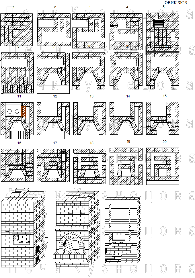

Здравствуйте.
Я хочу сложить себе варочно-отопительную печь с камином. Долго искала, нашла вариант, который устраивает меня по всем параметрам - размеры, теплоотдача, взаиморасположение камина, плиты и топочной дверцы. Но на чертеже дана порядовка только до 20 ряда, заканчивается над каминной полкой.
Я не особо разбираюсь в конструкциях печей, и сомневаюсь, что смогу сама правильно закончить порядовку. Для кладки будем нанимать печника, но я хотела бы иметь возможность сравнивать его работу с чертежами, ибо печники попадаются всякие Surprised
Пожалуйста, помогите найти правильную порядовку, или доделать чертеж Embarassed

Не проблема... где-то в течении недели выложу в разделе печи Кузнецова.

на картинке разные печи? непонятно... труба пятерик или шестерик?
Черт его знает.. картинка с сайта http://stove.ru/index.php?lng=0&rs=203
Elm
Сообщения: 1413
СообщениеДобавлено: Ср 18 Январь 2012, 15:51 Ответить с цитатойВернуться к началу
Картинки действительно разные, как есть и другие несоответствия.
Труба ес-но должна быть шестерик ибо камин.
Кстати, топка изображена без футеровки (редкое пользование варочной плитой) - добавить футеровку под постоянку?

Сообщения: 5637
СообщениеДобавлено: Ср 18 Январь 2012, 17:07 Ответить с цитатойВернуться к началу
Не поделитесь секретом - что в 10-том ряду явлется опорой отмеченным кирпичикам 11-ого ряда, тем, что возле ВП?

Эммм... вы имеете в виду план дома, где будет стоять печь?
СообщениеДобавлено: Ср 8 Февраль 2012, 13:42 Ответить с цитатойВернуться к началу
Уголок
Elm
Сообщения: 1413
СообщениеДобавлено: Ср 8 Февраль 2012, 14:21 Ответить с цитатойВернуться к началу
Не уголок, а замок - смотрите порядовку, что выложил.
СообщениеДобавлено: Ср 8 Февраль 2012, 15:12 Ответить с цитатойВернуться к началу
а вот увидел форму плиты и понял Very Happy

СообщениеДобавлено: Пт 18 Май 2012, 12:48 Ответить с цитатойВернуться к началу
порядовка овик з-к 19 подскажите!?сколько надо кирпичей в том числе огнеупорных.и можно ли туда засунуть котел для обогрева дома 8 на 8 из бруса на 150.дом двух этажный.
Elm
Сообщения: 1413
СообщениеДобавлено: Пт 18 Май 2012, 22:52 Ответить с цитатойВернуться к началу
Теоретически в эту печь поставить регистр порядка 10 кВт можно.
Для этого надо укоротить топку и обязательно поставить дверки на варочную нишу, чтобы при отоплении дома не перегревать кухню.
Шамот считайте сами - более подробная порядовка в разделе "Печи И.Кузнецова"
