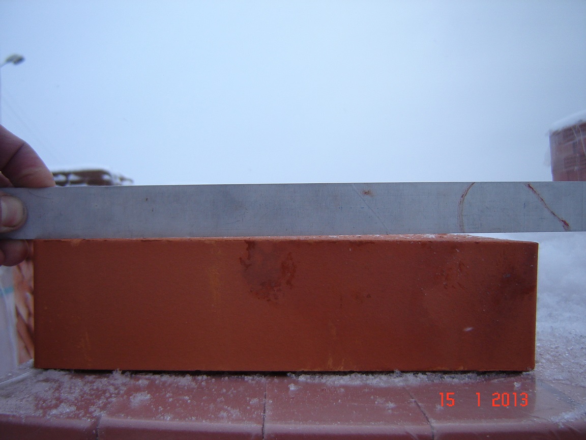

Сообщения: 5713
СообщениеДобавлено: Пн 14 Январь 2013, 18:11 Ответить с цитатойВернуться к началу
По плашке(постель) разница до 3-рёх мм!!! за счёт кривизны... зависит ещё от партии...
Но при толщине швов 4 мм и более - удастся скрыть, особенно если класть под ленту, или оправку (пруток, проволка, спица), выравнивая нижнюю из граней.

Сообщения: 5713
СообщениеДобавлено: Пн 14 Январь 2013, 19:01 Ответить с цитатойВернуться к началу
Да всё одно... у витьков приходится по тычковому ложку стёсывать наплывы. Да и на ЛОДЕ тоже...
Но Вы не то сравниваете... от нас требуют иную толщину ГПС... а если раствор как густой творог - всё равно не удастся шов сделать тоньше 4 мм (хоть "утопи кирпич" в кипятке, или разбей дюжину киянок), т.ч. не заморачивайтесь с заусенцами-разностенностью - если не добиваетесь красоты, кладите то, на что достанет средств!

Я конечно не знаю, что с этим кирпичем будет дальше....но я его больше брать не буду. По ложку 3мм это фигня, но я чуть не заплакал когда его привезли на объект, честное слово. Пузатый как мама не горюй. Когда перекрываешь шов, верхний выступает над стыком нижних почти на сантиметр И НИЧЕГО СДЕЛАТЬ НЕВОЗМОЖНО С ЭТИМ. Когда смотрел на рынке с уголком все было ок...спасло только то, что банная была под облицовку изразцом. На след неделе будут готовы изразцы, приступлю к монтажу, обязательно сфотографирую.

СообщениеДобавлено: Вт 15 Январь 2013, 17:43 Ответить с цитатойВернуться к началу
Посмотрел сегодня на кирпич.По плашке разница до 5 мм.В продаже есть и с обработанными краями -смотрится отлично. НО БРАТЬ НЕ СТАЛ.Возможно морозы виноваты?

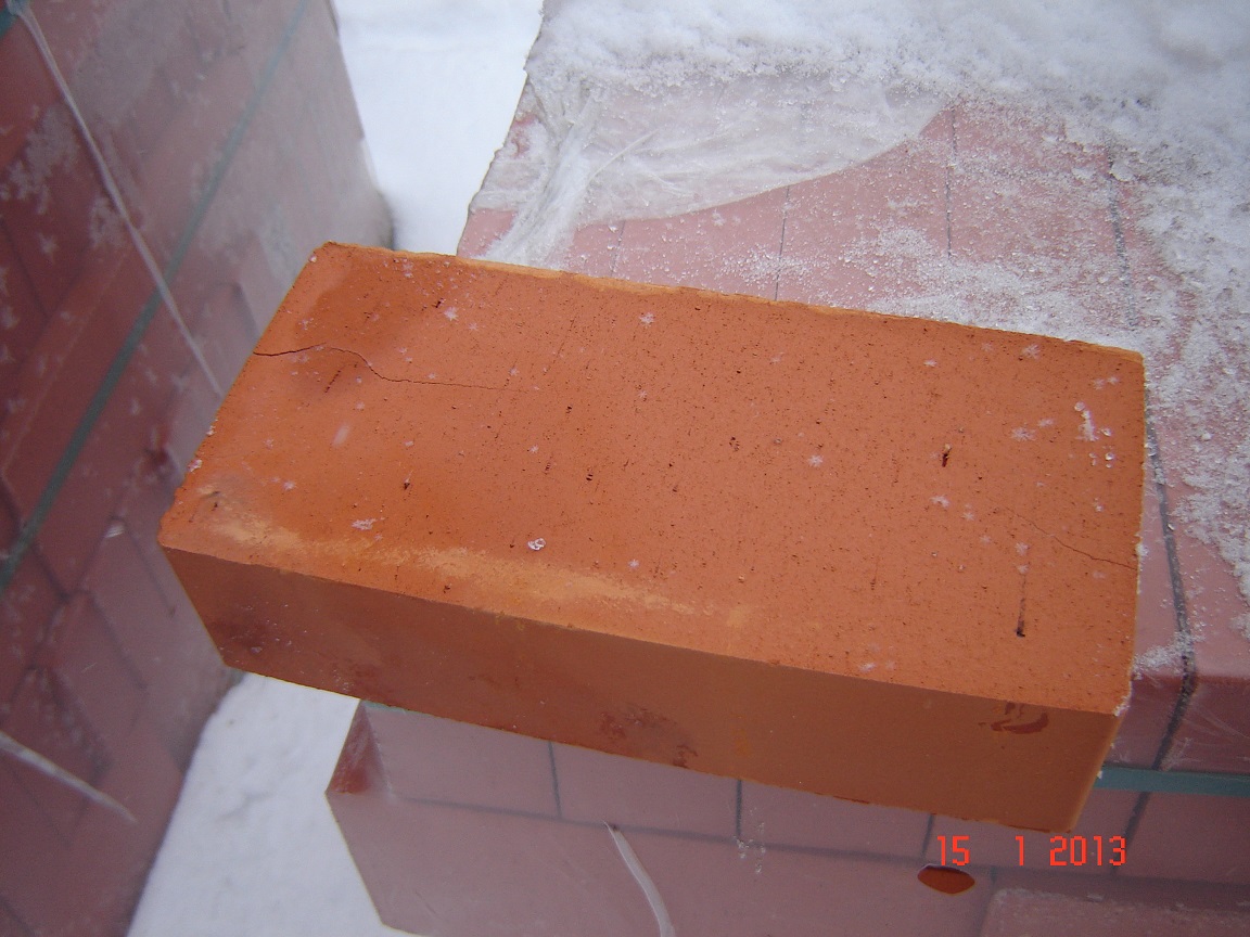

СообщениеДобавлено: Вт 15 Январь 2013, 17:44 Ответить с цитатойВернуться к началу
фото2

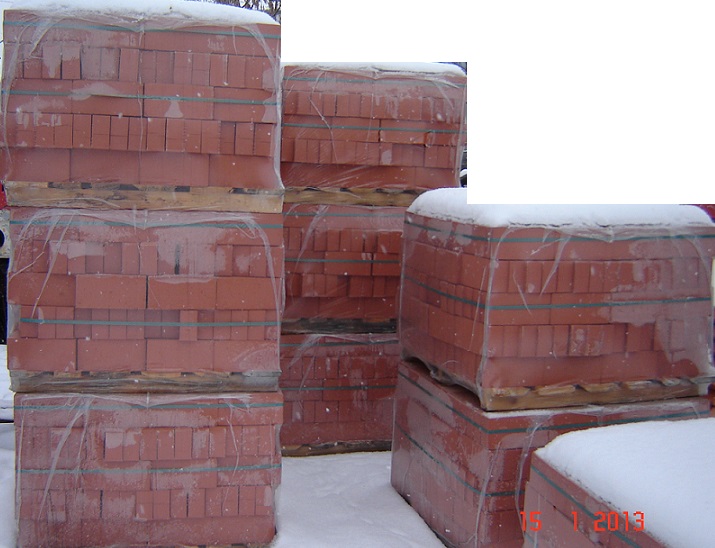

СообщениеДобавлено: Вт 15 Январь 2013, 17:45 Ответить с цитатойВернуться к началу
фото3

Сообщения: 1909
СообщениеДобавлено: Чт 17 Январь 2013, 10:13 Ответить с цитатойВернуться к началу
Кирпич лопается потому что из печи на заводе его сразу на улицу вывозят.Стекло сразу бы лопнуло.И глину не выдерживают 6 мес. в ОТВАЛЕ.эКОНОМЯТ НА ТЕХНОЛОГИЧЕСКИХ ПРОЦЕССАХ-ЕГО ЖЕ ПОДСУШИТЬ НАДО ДО ОБЖИГА.Вывод искать кирпич выпущенный до развала СССР.Искать старые здания договориться с отделом архитектуры они же знают где что сносят.Дать объявление -куплю бу кирпич.Или доплатить на кирпичном заводе чтобы 2-3 поддона остудили не на улице
