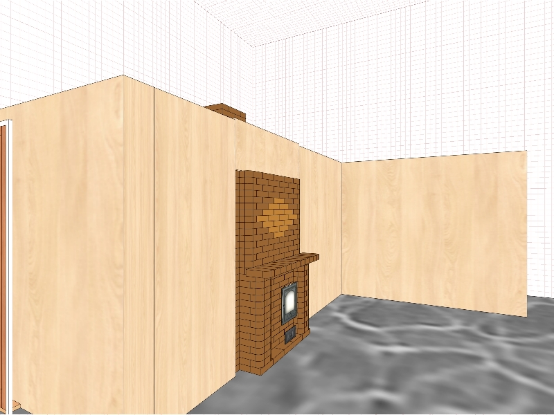

Всем привет пришло время рассказать об эксперименте двухрежимной каменки т ема от сюда http://www.forum.stovemaster.ru/viewtopic.php?t=6251 по проекту Колчина Е.В. с некоторой модернизации .Большое спасибо Оратаю и Сергею Зюкину за подсказки в переделки а также Александру Чернявскову и брату Ильюше за терпения и помощь в работе. Парная 22 куб потолок 2.50. Взор пал именно на такой конструктив по причине более быстрого нагрева до 2.5 -3 часов топки и практическое отсутствие сажи по сравнению с другими каменками.Данная конструкция так сказать эксперементальная по этому сделана в двух режимах .

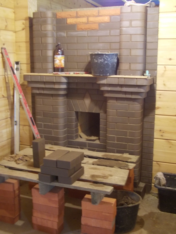

Сама печь получилась 5 на 5 по кирпичам конвективная система ( колпаки ) раскинута на две стороны топки для прогрева большого объема парной .Сделана подача вторичного воздуха с 2 ряда от пола в парилки прочистные дверки с фасада перенесены по бокам в связи переносом трубу на другую сторону. Кирпич Лоде Брунис с футеровкой шамотного на ребро через базальтовый картон на Ветонит Тули.

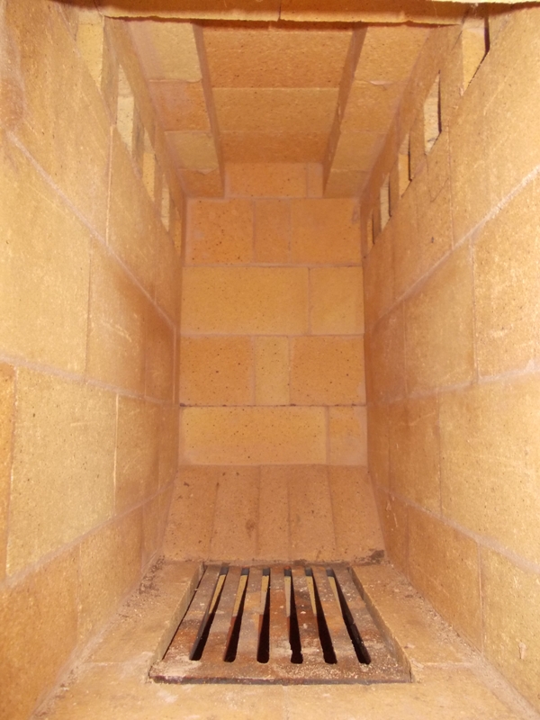

Подъемные каналы 250 на 130 .В конце топке сделаны прогары высотой 24 см шириной 2 см в каждый колпак .На фасаде была сделана клиновая перемычка

После выходов вторичного воздуха сделали расечку под горелку .Напуском делаем основания под под ( перекрытия топки ) Кирпичи кладем на сухую если что можно перейти в фильтрующию через католизатор

После пода под два ряда шириной 18 см были сделаны 4 таких газослива по два в каждый колпак ( фото нету ) выше напуск для опирание решетки на чем лежат камни.В камере под перекрышкой еще два выхода после заложены ( для фильтрующего режима) Камера перекрыта плитами ш-96 в середине была сделана злх из шамота с штокам.В парной сделана перемычка для дверки для пара . Фасад декорирован колотым кирпичем.

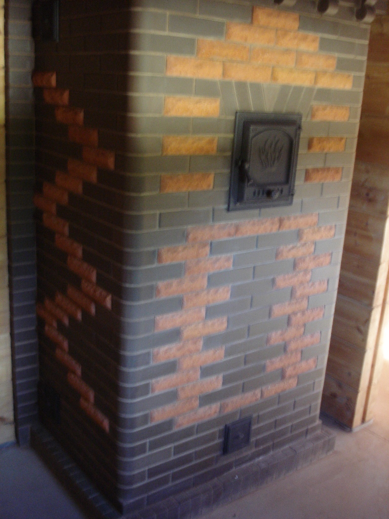

Прикрутили фурнитуру .Заложили камни .Поставили перегородку горелки из плит ш-96 на сухую.Провели пробную топку .УРА -работает ждем просушки печи и отделки парной для полного тест драйва

судя по фото парилка стала меньше, чем в отрисовке проекта (стенка левая уже в притык к печи) или отрисовка условна ...
реально все в норме
см. фото http://forum.stovemaster.ru/viewtopic.php?p=92824#92824
и так получаем: на 20 м3 - 5 м2 теплоотдающей поверхности
при разогреве стенок печи до 80-100 гр.С это около 5 кВт
на комнатку в 8 м2 с большим запасом
