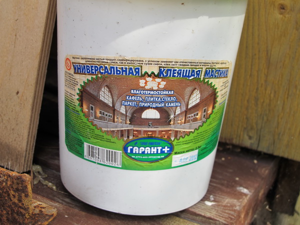

Кто пользуется пастой Гарант+, Универсал покажите фото этикетки плиз .

СообщениеДобавлено: Вс 22 Июль 2012, 09:00 Ответить с цитатойВернуться к началу
последний раз клеил этой ...
Гарант+
 Размер файла:  121.49 КБ
 Просмотров:  1349 раз(а)
Евгений К

СообщениеДобавлено: Вс 22 Июль 2012, 10:05 Ответить с цитатойВернуться к началу
Спасибо попробую найти. Не могу прочитать мелко в каком городе производится?
нашел наверно вот http://garant.epn.ru/
