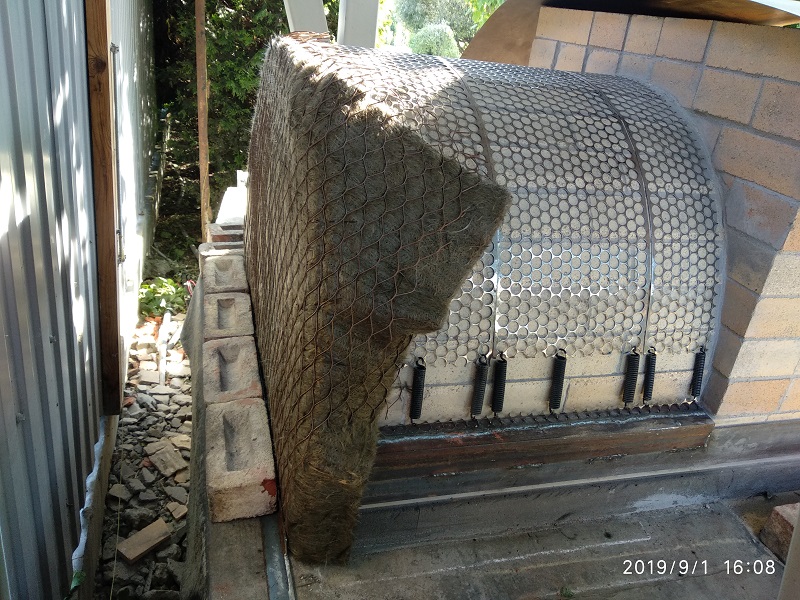

СообщениеДобавлено: Вс 1 Сентябрь 2019, 17:05 Ответить с цитатойВернуться к началу
по совету форумчанина ( забыл его ник, на R как то ) стянул топку в бандаж. с торца закрепил сеткой вату для утепления.

СообщениеДобавлено: Сб 21 Сентябрь 2019, 10:55 Ответить с цитатойВернуться к началу
Коллеги, собрался покупать минеральную вату для изоляции топки (так как на фото утеплена задняя стенка). В нашем городке плотной ваты нет надо ехать в центр. Но у нас есть обычная не плотная - для утепления стен. Можно ею утеплить? Я так подозреваю что она вся одинаковая - из камня сделана. Температура какая будет на верху кирпича топки (снаружи) - наверное где то 200? Потянет обычная вата или надо более плотную, которая для изоляции труб и каминов используется (такая как у меня на задней стенке)
alarin
Сообщения: 2913
СообщениеДобавлено: Сб 21 Сентябрь 2019, 19:15 Ответить с цитатойВернуться к началу
Пойдет любая минеральная вата, главное, чтобы без пропитки была и лучше не стекло, колючая сильно. Вату потом поверху обернуть, лучше фольгой алюминиевой.....Мертель больше на ЖС не делайте, там состав не простой, не из 2 компонентов... Smile .

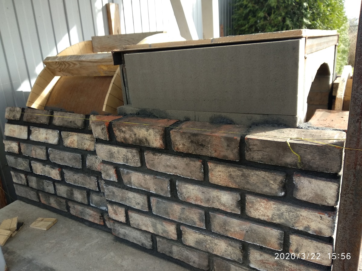

СообщениеДобавлено: Вт 24 Март 2020, 15:11 Ответить с цитатойВернуться к началу
Арку починил. Сделал шаблон чтобы лучше видеть укладку по кругу. начал обкладывать декоративным

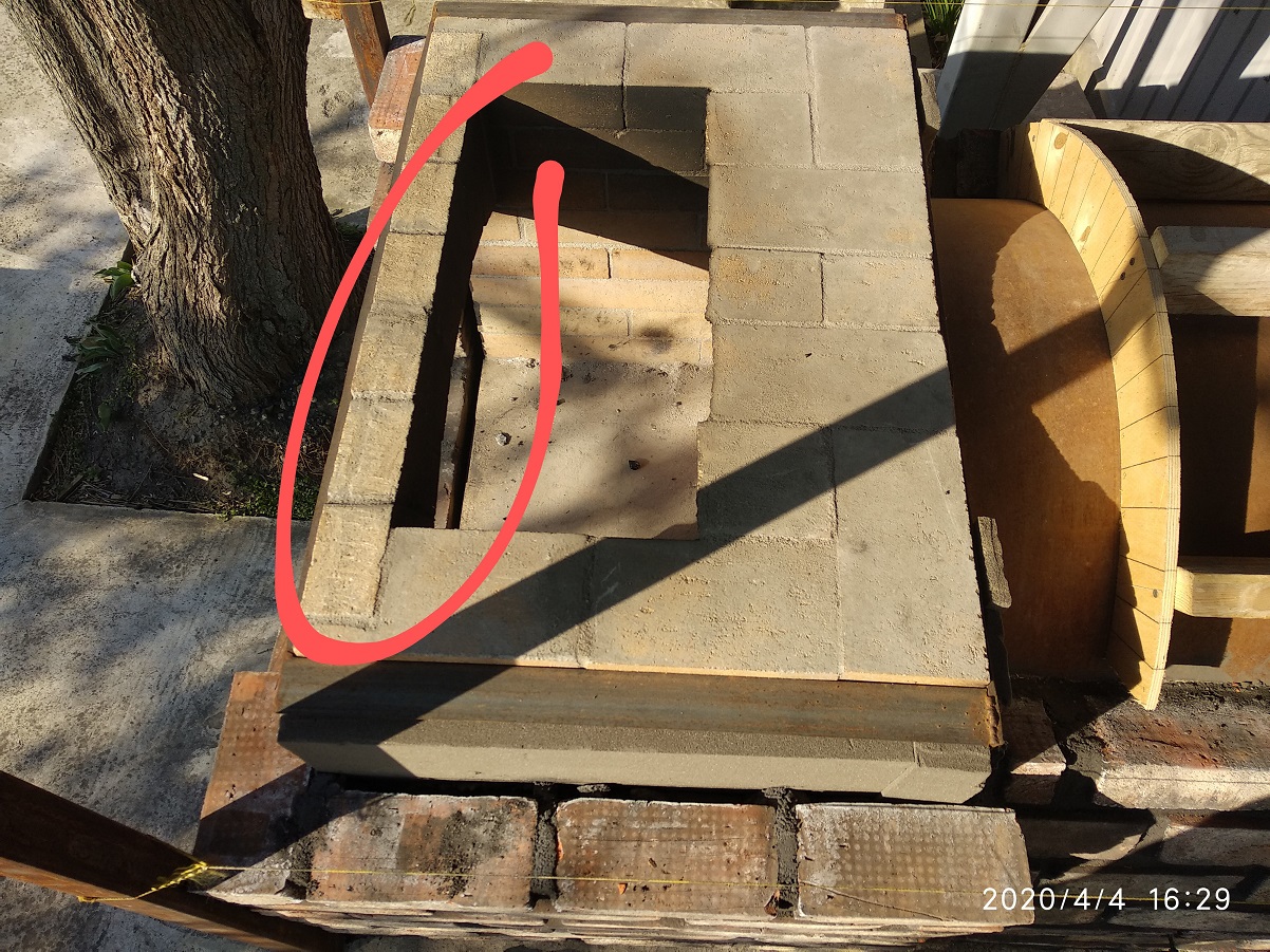

СообщениеДобавлено: Вс 5 Апрель 2020, 08:44 Ответить с цитатойВернуться к началу
Мастера, подскажите пожалуйста дымосборник опирать на одну арку, которая шамотная ( слева на снимке) или на обе - на шамотную и декоративную? Не знаю выдержит ли шамотная. Я хотел декоративную не несущей сделать, чутка выпирающий с высоким замковым камнем.
 Размер файла:  523.84 КБ
 Просмотров:  162 раз(а)
Сообщения: 1572
СообщениеДобавлено: Вс 5 Апрель 2020, 09:58 Ответить с цитатойВернуться к началу
Если обопрете на обе будут трещины прит нагреве, усильте уголком с наружи ( не к огню) и отделите наружную кладку от внутренней.
