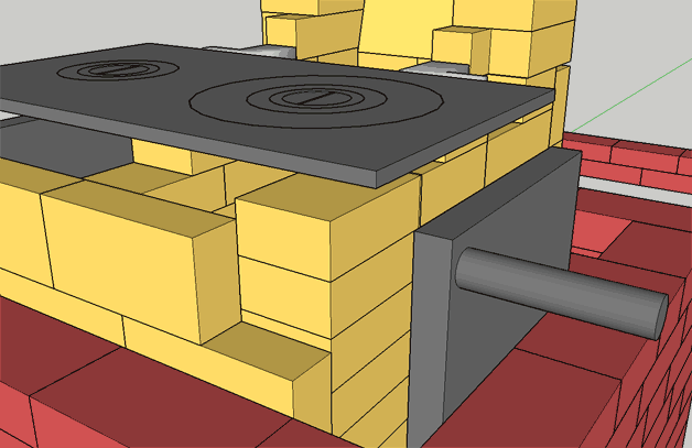

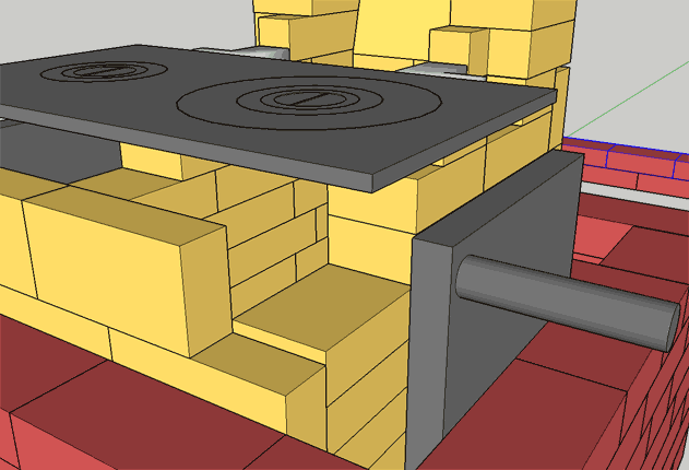

Док, я в своё время думал над этим. Надумал вот что: схема с замурованным котлом -- идеальна по потребительским качествам
Но из общих соображений легко оценить мощность контактного соединения кладка-котёл. Я, на вскидку, полагаю -- не более 400вт/м2 (как у просто кирпичной стены)
А это в 20 раз меньше, чем котёл облизываемый пламенем.
Вот такие грабли, Док
Мне кажется, я вполне корректные предположения сделал
А засаживание конкретного котла, что сказать?
1. он будет облизываться пламенем. дипломат бы я туда не ставил, поставил бы классический из трубок -- обгорит сажа, в смысле не зарастёт насмерть...
2. Он в таком удобном для ревизии месте, что лучше места сложно придумать. Только плита д.б. с комфорками, тогда даже летний режим можно по весне делать -- поднимать перевалы для готовки на плите с чутком дров, т.к. котёл не используется
Вот летний и зимний режим (угловой кирпич удалён, чтоб было видно)

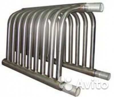

Котел будет вставляться в топку, примерно такой же как на фото.
А нельзя это было сказать и показать сразу? Вова, да и другие коллеги, не тратили бы свое время на обдумывание того, что все равно будет сделано по другому.
Vova-U
Сообщения: 979
СообщениеДобавлено: Чт 29 Октябрь 2015, 09:37 Ответить с цитатойВернуться к началу
Такой котёл хорошо отберёт.... Вам нужен мощный котёл, Ильмас?
Я просто посмотрел планировку -- печь стоит идеально, на неё и сделал упор
А два маленьких котла -- так... сортирчики догреть по углам, на 2 батареи 2 котла.
Не специалист по котлам ни разу (я вообще печник бумажный)
Но с серъёзным котлом, имхо, двухэтажный щиток на выходе -- экстрим!
Потечёт по стенкам, мне кажется... Хотите впихнуть в печь невпихуемое. делайте тогда конкретно котёл... хотя печь стоит идеально! Я бы ставку сделал именно на печь!

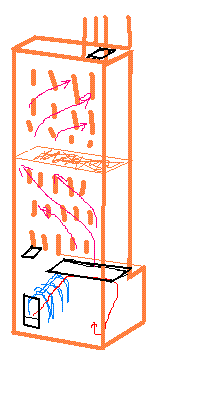

Можно имхо, вот в том проекте, что я нарисовал, сдвинуть топку в одну сторону с котлом, сзади так же сделать плиту, как стоит вернуть дым строну прихожей с дверкой топочной и сделать вертикальный щиток с рассечками
Летний ход в трубу сделать с другого края щитка. Его можно прямиком отпарвить газы на второй этаж, там тоже сделать щиток с рассечками
 Размер файла:  5.75 КБ
 Просмотров:  12128 раз(а)

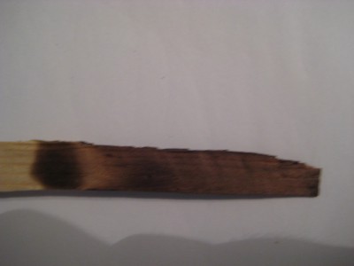

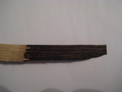

Вот что получилось. Топил два раза. На печке 2 задвижки где-то 180 см от пола на 1 этаже и 190 на 2 этаже. Это фото после при первой топке. НА 2 задвижке лучина цвет не изменила поэтому фото делать не стал.

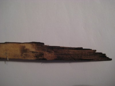

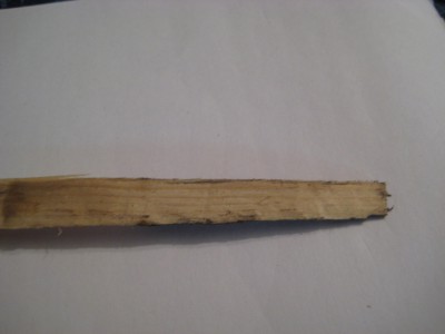

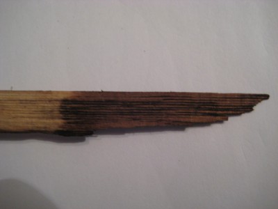

СообщениеДобавлено: Вс 1 Ноябрь 2015, 20:04 Ответить с цитатойВернуться к началу

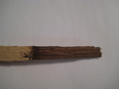

При второй топке. Хотелось бы услышать Ваше мнение по поводу температуры ДГ.

Vova-U
Сообщения: 979
СообщениеДобавлено: Вс 1 Ноябрь 2015, 22:52 Ответить с цитатойВернуться к началу
Ильмас писал(а):
Vova-U?прочитал про рассечки, копится сажа и прблематично чистить,
Где прочитали?
P.S. По поводу цветов палочки -- надо внешний нагар сосокоблить и смотреть под ним. По книжке, их много разных, все говорят одно и то же. Должна потемнеть, хоть до кремового цвета, но по всему мясу за 40 минут. Если не потемнела -- значит мала температура

СообщениеДобавлено: Пн 2 Ноябрь 2015, 09:08 Ответить с цитатойВернуться к началу
Vova-U писал(а):
Где прочитали?
Ну например здесь https://www.forumhouse.ru/threads/201557/page-32
Все палочки я скоблил ножом, по всему мясу-это имеется с 2 сторон?
