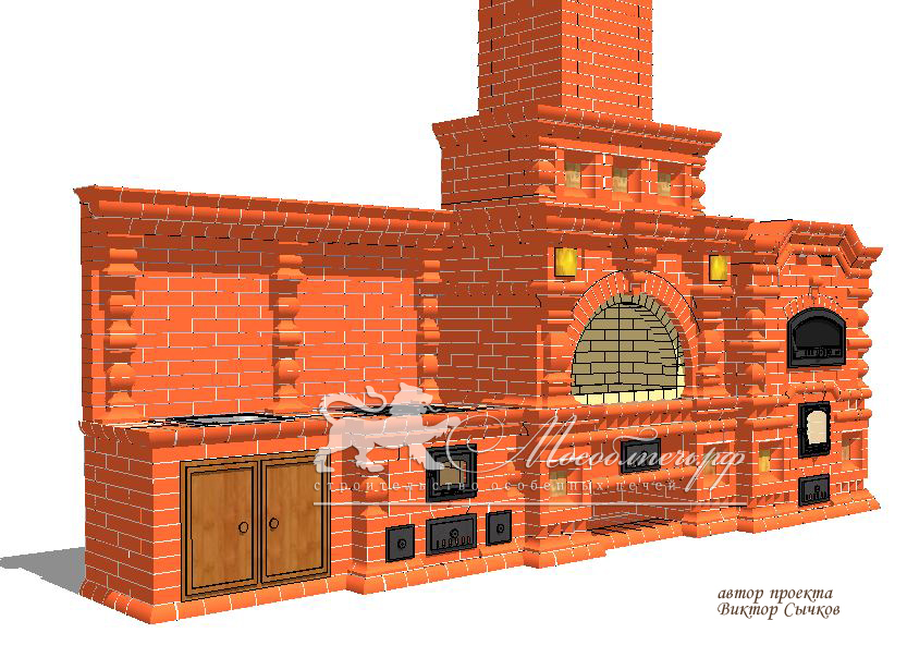

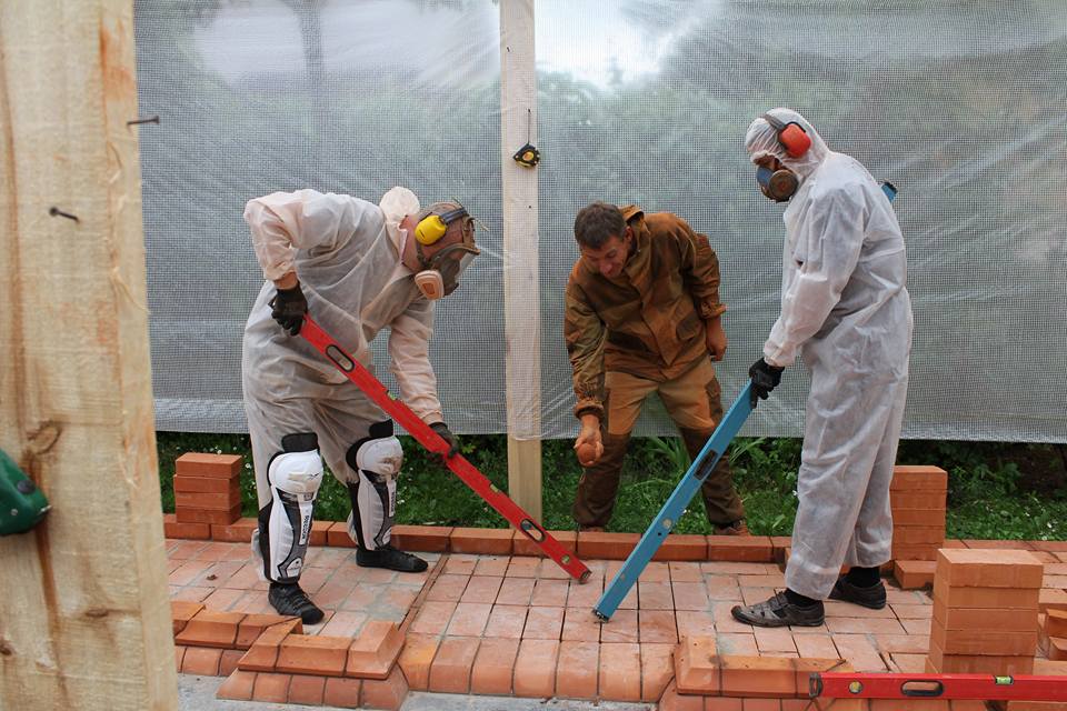

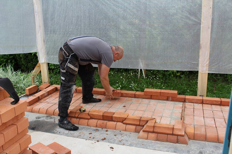

Получили заявочку на печной комплекс в русском стиле. Дизайн сего чуда подготовил Виктор Сычков.
Точки предстоит не мало, поэтому первым делом начали обустройство площадки и мини-цеха по обработке кирпича.

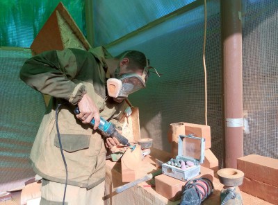

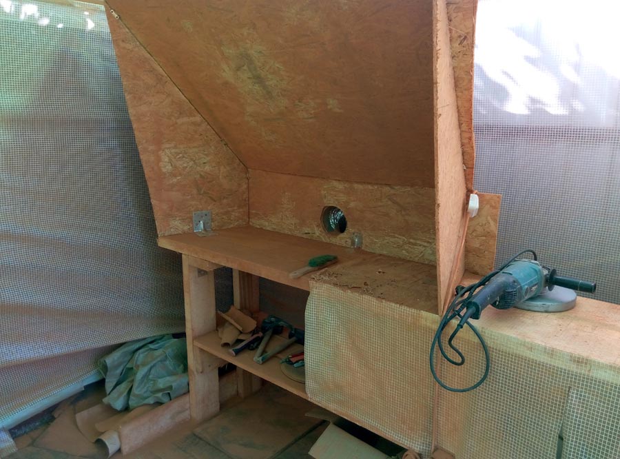

Вячеслав, мое почтение! Не подскажешь что за чудо станочек на видео?
Вячеслав Родионов
Сообщения: 207
Регион: из под Москвы
СообщениеДобавлено: Чт 14 Июль 2016, 12:08 Ответить с цитатойВернуться к началу

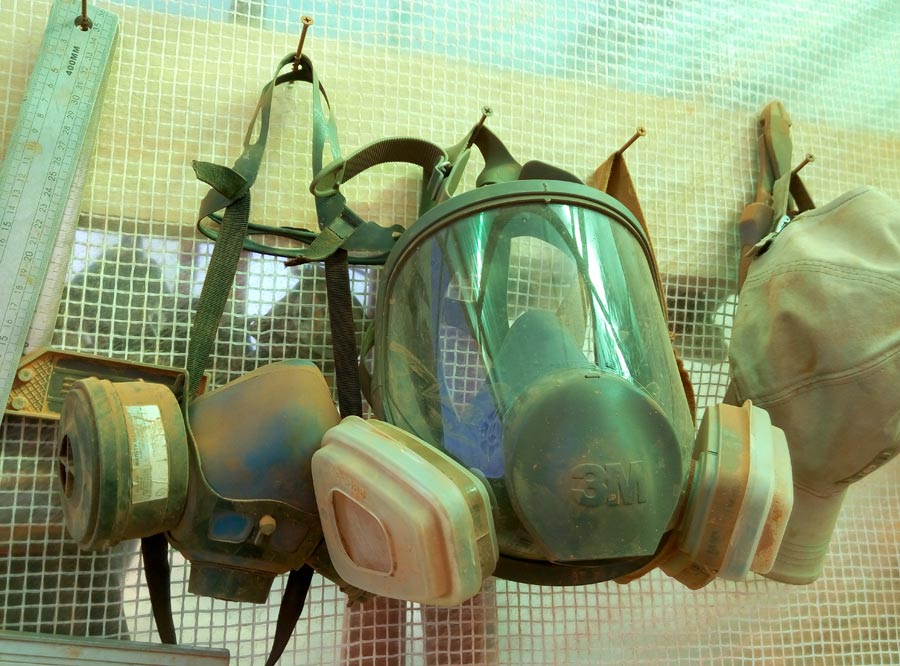

Это Энкор Корвет шлифовальный станочек. Под столом пылевой вентилятор, на гвоздике маска 3М.
Этот?
У производителя станка он шлифовальный и на диск посажена шкурка. Что в вашем случае работает на кругу.
У вас на фото rusbbq-3.jpg станка уже нет.
Сняли за неэффективностью или хозяин забрал взад?

Он самый, только диск камнерезный натянули. Отдали хозяину, Иван Красильников вручную быстрее точит.

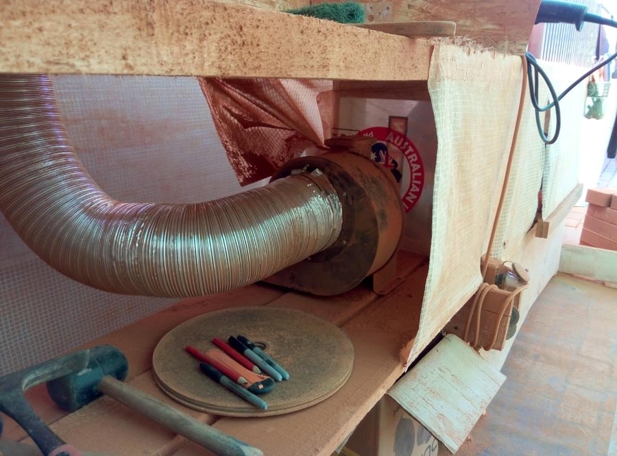

Вячеслав, можно подробнее о системе очистки воздуха.
Насколько эффективна такая конструкция забора воздуха с рабочего места от традиционного верхнего зонта? Куда сбрасывается пыль с рабочего места? На видео какой то бак справа ...
Как долго проработал вентилятор, кстати, крыльчатка или лопасть?
Вячеслав Родионов
Сообщения: 207
СообщениеДобавлено: Чт 14 Июль 2016, 17:09 Ответить с цитатойВернуться к началу
Пыль по воздуховоду сбрасывается в мешок, что не очень эффективно в плане пылеудаления. Если воздуховод вывести просто в сторону без ограничителя и помощнее вентилятор, то вытяжка будет работать эффективнее. Наш вариант полностью облако пыли не удаляет. Но в совокупности с маской защиты хватает.

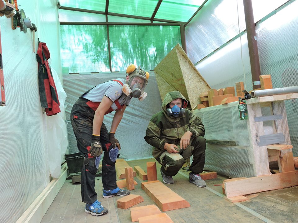

Первые ряды

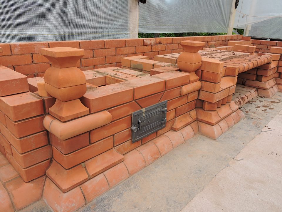

Слава,из какого кирпича ваяете?
Писанин Роман +79036460762
Сообщения: 6421
СообщениеДобавлено: Пт 22 Июль 2016, 08:21 Ответить с цитатойВернуться к началу

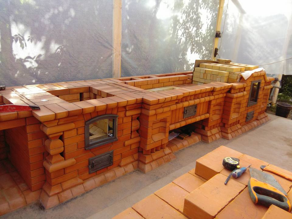

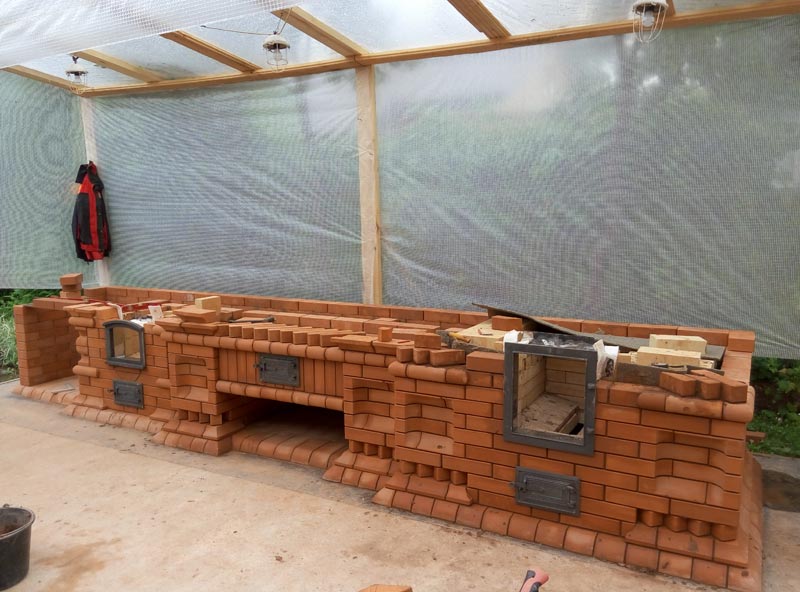

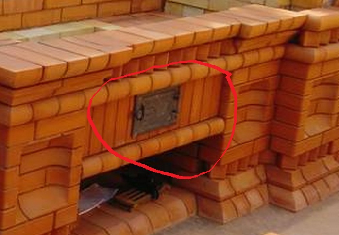

Что за очаг справа и для каких целей? И как он будет работать с большой топочной дверкой?
А слева топка под казан ? А почему с прямоугольной топкой а не цилиндрической? -Это же намного функциональней для приготовления пищи в казане. Всё старание и энергия на точёнку? А топливник и прямоугольной формы "прокатит"? С таким хорошим высокохудожественным оформлением -а кирпич дешёвый.Красить будете как "Василич"? Не Лоде и Киров однозначно.
Пока вижу все старания на внешнее оформление. А как дела обстоят с функциональностью и технологичностью комплекса? Какие там фишки для функционала есть?
СообщениеДобавлено: Пт 22 Июль 2016, 09:19 Ответить с цитатойВернуться к началу
Отличий цилиндрической топки от прямоугольной(квадратной) не обнаружено. Smile Все дело в распределении потоков.
А кирпич скорей всего Кирово-Чепецк.Только он подходит под такую обточку.Но!!!-хрупкий собака.Обращаться с комплексом надо как с музейным экспонатом Sad
Странные перекрытия зольников...
И фишки есть и функционал будет. Кирпич "Гжель эксклюзив", качество ничем не хуже чем у Lode, пилится и точется на 5, структура однородная, цвет насыщенный. Время квадратных печек уходит в небытие. Хотите строить кубышки, стройте, а другим не мешайте.
Сообщения: 6421
СообщениеДобавлено: Пт 22 Июль 2016, 22:08 Ответить с цитатойВернуться к началу
На вопросы так и не ответили. Я никому не мешаю -я задаю вопросы касающиеся вашей компетентности в вопросах строительства очагов. Пока вижу вы мастера только по точению кирпичей и качественной кладке кирпичей-как выразился один уважаемый мною коллега - Вы печные "кутюрье"

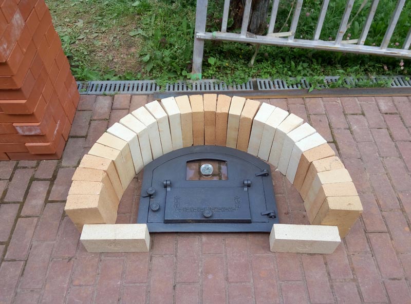

Ivan_Orsk писал(а):
Как раз самообразованием я и занимаюсь уже не первый год, книги, форумы, видео, личные встречи.
Вопрос риторический, для чего это, объясните, только вразумительно.
8 961 402 7431
 Размер файла:  80.51 КБ
 Просмотров:  736 раз(а)
Сообщения: 3220
СообщениеДобавлено: Сб 23 Июль 2016, 09:02 Ответить с цитатойВернуться к началу
и порядовку комплекса тоже хотелось посмотреть Embarassed
СообщениеДобавлено: Сб 23 Июль 2016, 09:22 Ответить с цитатойВернуться к началу
Подавать воздух под угли в мангале,вероятно.И золу выгребать.Там колосники стоят по всей площади мангала.

Dreamdavids писал(а):
Воздух под угли подают в горне, а для удаления золы дверка не нужна. Хотелось услышать исполнителя сего.
