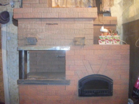

Здравствуйте, дорогие форумчане! Затеяла перепланировку дома, а печь сложить некому. Вызвался сосед помочь, дед лет 80. Когда-то себе делал, вроде работает. Но такую как я хочу, делать не знает как. Нужна порядовка.
Это, конечно, авантюра...не забросайте меня тут помидорами, но выхода нет. Может возьмете меня под свое шефство? Хоть немножко Confused
Суть такова...Нужно перенести печь из комнаты 1 в кмн 2. В кмн 3 хочу лежанку. Варочная поверхность желательна, духовка необходима. Ну и так, чтоб все три комнаты теплые были.
Возможно ли это? Может, что подскажете?
Внешне, нравится такая. Это единственная печь, которую я нашла, чтоб лежанка была расположена так как мне нужно. Вот только как быть с кмн 1 чтоб она тоже была теплой?
 Размер файла:  53.26 КБ
 Просмотров:  697 раз(а)

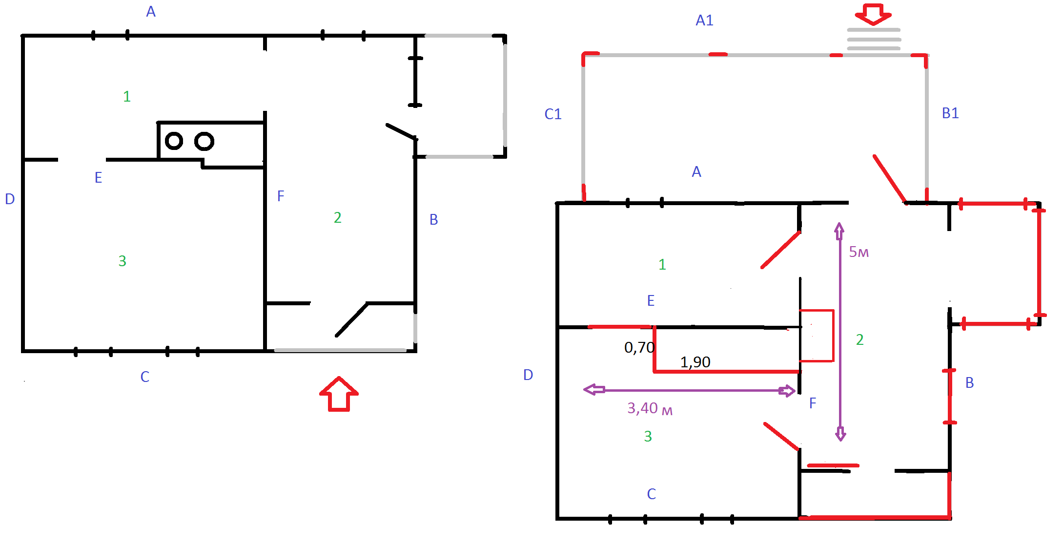

Вот план дома со старой печью и с будущей перепланировкой.

Вы, к сожалению, не указали функционал каждого помещения... и их площадь.
Спасибо, что отозвались! Домик маленький, 1 - спальня 8кв м, 2 - кухня 18кв м, 3 гостинная - 11,5кв м. Общ пл около 40 кв м.

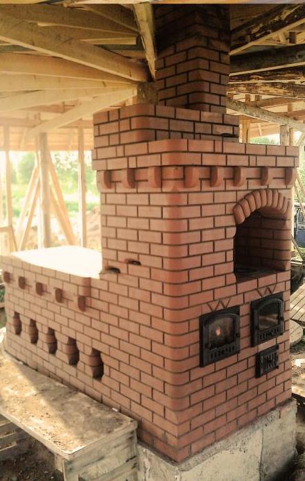

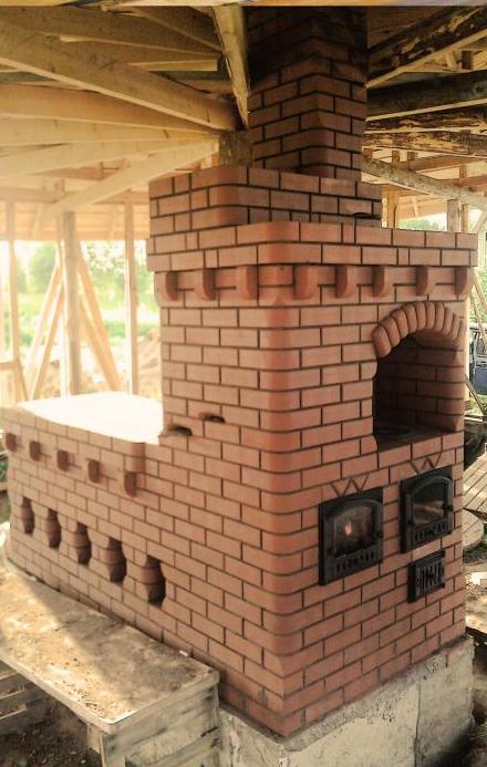

Лежанки низкой (до 10 рядов) хватит на гостиную, включая вертикальный щиток в простенке между спальной и гостиной.
В кухне будет достаточно вот такой... https://www.forumhouse.ru/threads/199650/page-10
или подобную...
 Размер файла:  68.23 КБ
 Просмотров:  649 раз(а)

СообщениеДобавлено: Вт 4 Апрель 2017, 09:07 Ответить с цитатойВернуться к началу
ещё вот такую посмотрите, автор на форуме,
http://forum.stovemaster.ru/files/thumbs/t_0255_197.jpg

(кстати из ваших рисунков нифига не видно конкретных разсмеров помещений)
Так там же линейки масштабные нарисованы. Повнимательней посмотрите.
1 - спальня 3,4х2,3
2 - кухня 5х2,30 + лоджия 1,9х3,3
3 - гостиная 3,40х3,40
