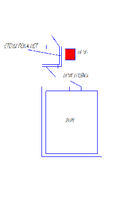

СообщениеДобавлено: Пт 23 Июнь 2017, 08:26 Ответить с цитатойВернуться к началу
Вот примерная схема расположения

Сообщения: 5656
СообщениеДобавлено: Пт 23 Июнь 2017, 12:46 Ответить с цитатойВернуться к началу
zhuk писал(а):
Прошу помощи определиться с выбором печи ОВ... сварили бак по их чертежам...
ОВ - сразу отпадает Sad , а на 3,5х4,5 встанет и будет работать только КПрег Razz

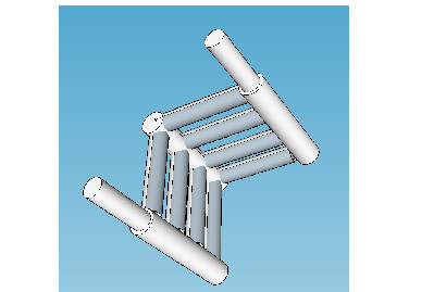

СообщениеДобавлено: Пт 23 Июнь 2017, 14:06 Ответить с цитатойВернуться к началу
Фотки бака честно говоря не делал. (Если интересно то на выходных могу сфоткать)
А так, по описанию : Г образная трубная конструкция. 35*35 и длина 47см + длина сгонов.
Соответственно это долно было разместиться в топочной камере
вот накидал в скейтче примерно
