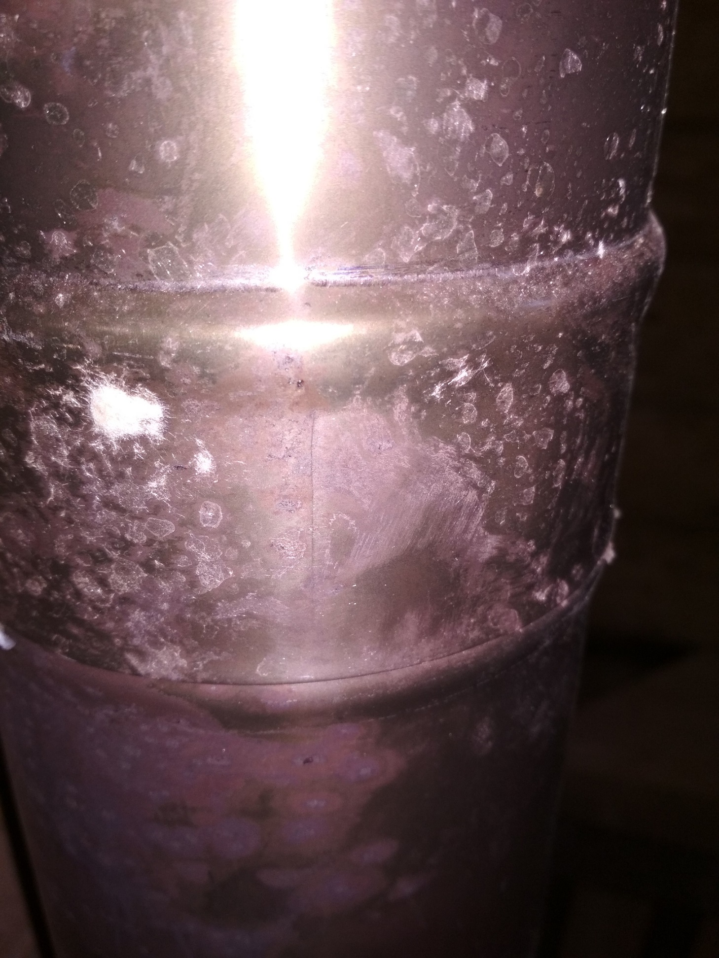

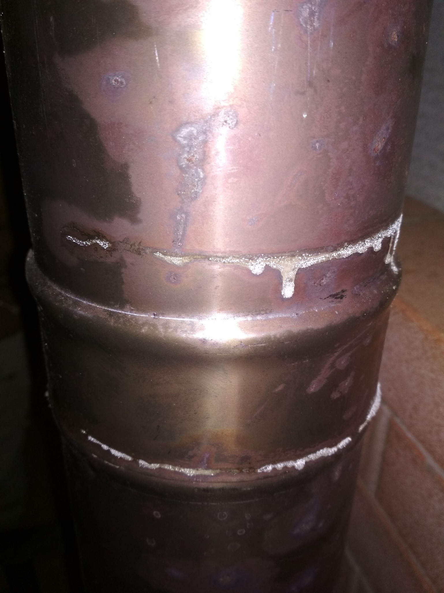

Добрый день! уважаемые профессионалы печники! пожалуйста, просветите меня, правильно ли установлена печь в бане или может мы ее не правильно эксплуатируем...? печь установлена летом 2019. в процессе эксплуатации образовалась "накипь" в местах состыковки труб. в процессе растопки, когда труба на втором этаже нагревается, из "швов" начинает валить тонкими, но сильными струйками пар!! подскажите, это вообще нормально?

может оголовок наверху трубы мал и дождём теплоизоляцию залило, при протопке вода испаряется

Это не нормально, требуется переделка дымохода.

Наталия, у Вас дымоход собран "вверх тормашками". Нужно перевернуть, т.е. собрать по конденсату.

Саня присмотрись внимательней, дымоход собран "по конденсату"

Валера, я и присматривался, имел ввиду внутреннюю трубу...скину схему для понимания.
Сэндвич труба всегда собирается по конденсату....но некоторые производители до сих пор внутреннюю трубу делают по дыму...считаю - это браком.

по фотке нижняя труба -мама, верхняя-папа, тоесть по конденсату. Но это наружка. как там внутренняя, моя не знай. Но накипь светлая, скорее всётаки это с оголовка

спасибо всем за ответы! вот еще фото, может по ним что-то видно еще или более понятно... фото с первого и второго этажа.
значит все-таки не правильно собрана печь... Crying or Very sad

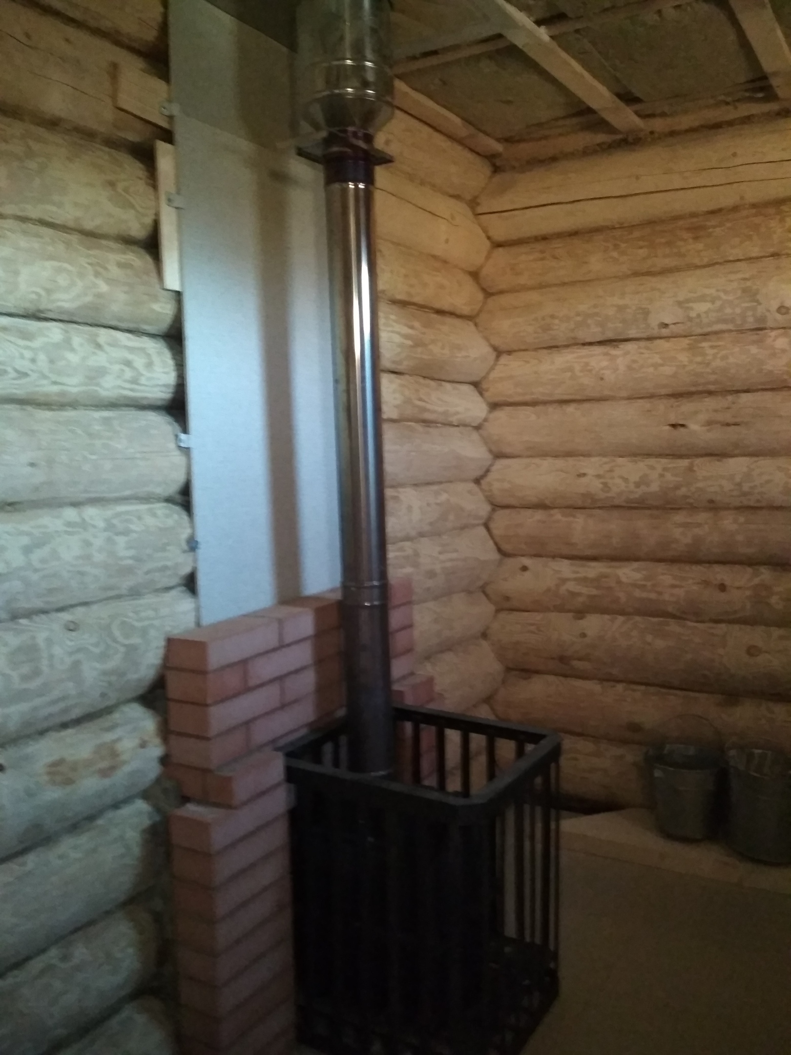

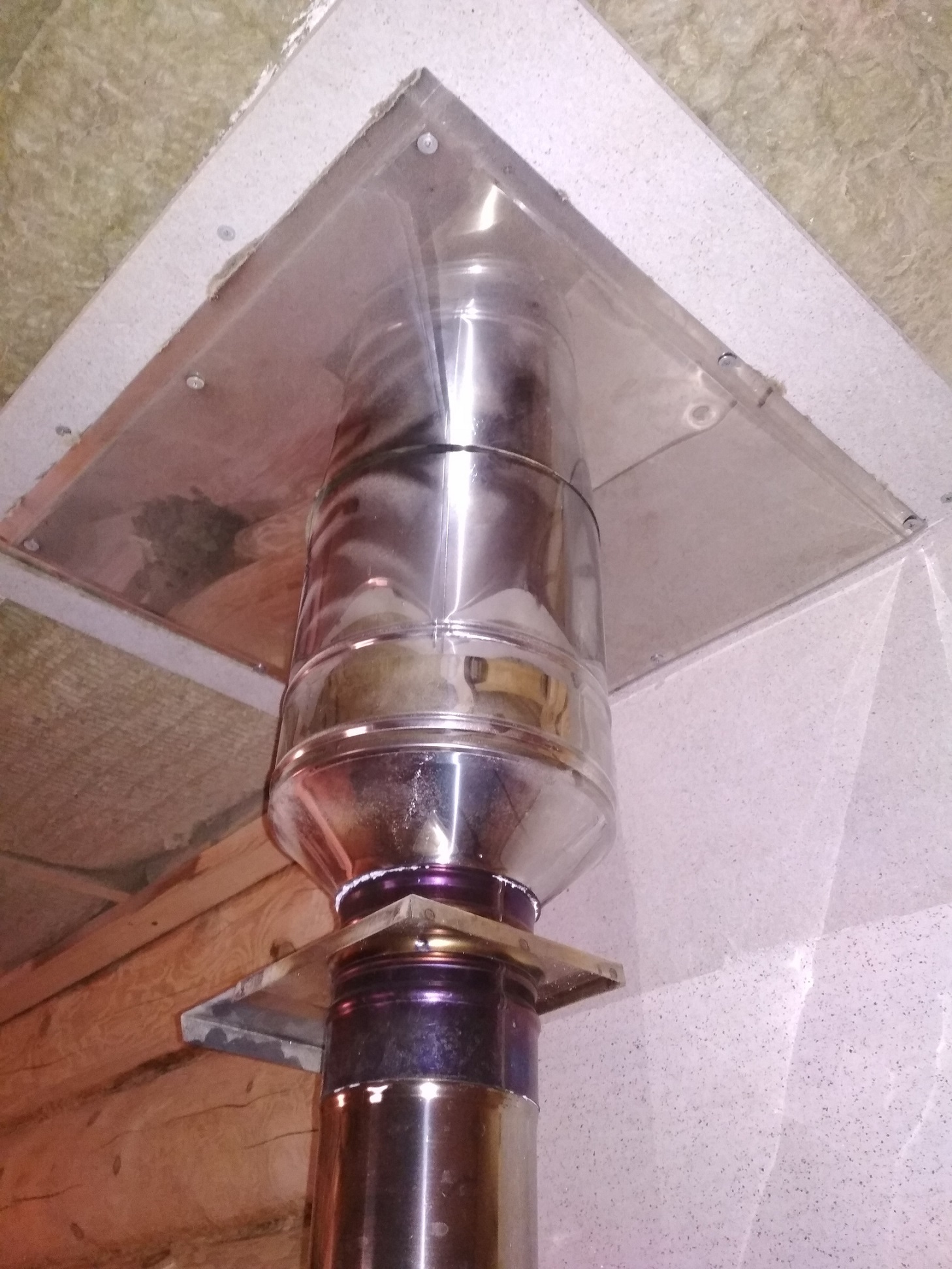

на первом этаже:

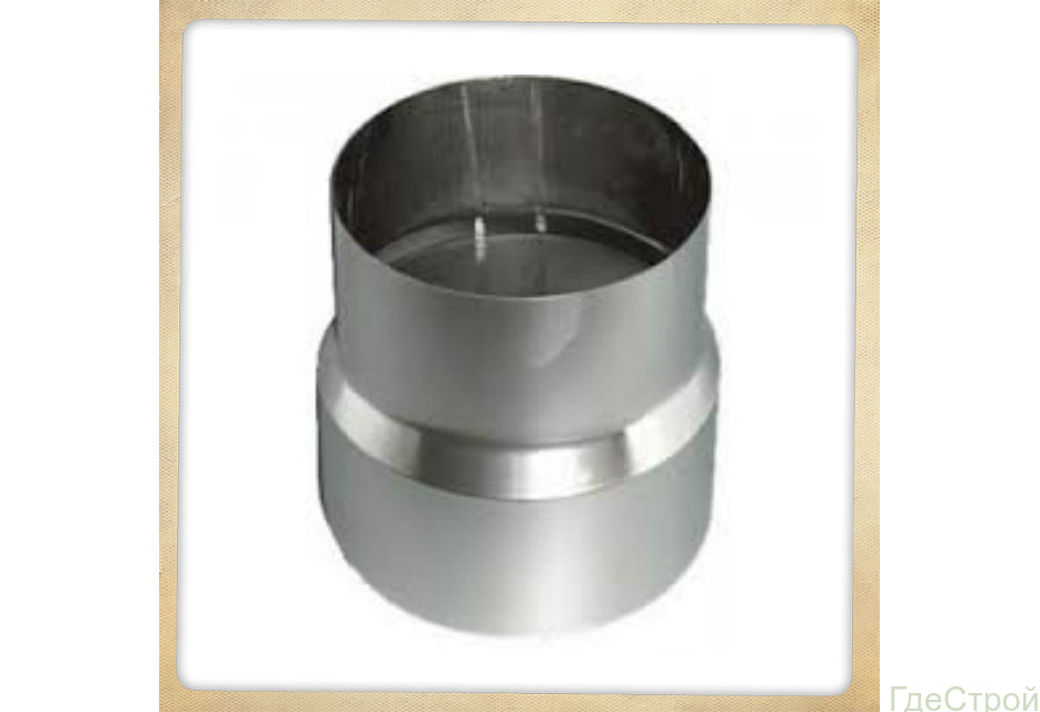

Наталия, что Вам нужно сделать ( пока утеплитель в сэндвиче в негодность не пришел) Покупаете адаптер переход на печь ...ставите вначале на печь, а после все дымоходы, начиная с нижнего, переворачиваете Very Happy
...ещё нужно поменять старт сэндвич ( переход с одноконтурной трубы на сэндвич) и окончание. ...эти элементы не получится перевернуть(((
