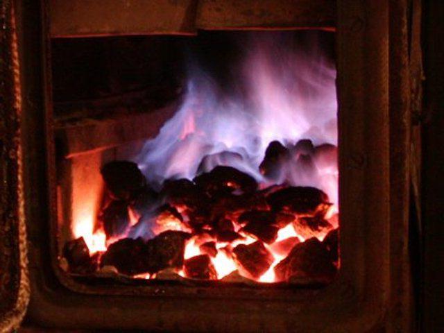

alarin писал(а): |
вот такую картину... зато СО прет в избытке..... |
Эта картина самая обычная.
В любое текущее мгновение такое происходит в тысячах обычных металлических и банных печей.
Если П.Берг не может поставить точку в дискуссиях, то надо попросить Е.В.Колчина (как арбитра) поставить у себя в каменке (или в любой иной печи) несколько кирпичей для формирования "порта" (тем более, что "сифон"? уже есть). И посмотреть через каменку, что там происходит с пламенем. Надо будет, и вторичку подведет металлогофрой куда хочешь в порт через каменку и дунет феном. И утеплит. И СО замерит.
Предлагаю ракетчикам скинуться на заказ НИР. Готов поучаствовать финансово.
Только потом уже без споров...
