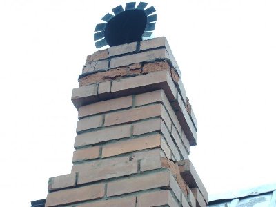

Давным давно, когда я делал трубы из кирпича, у меня то же самое было. Труба 2,5 м над кровлей, одет колпак, но боковым ветром дождь попадает на трубу, потом замерзает и рвёт кирпич.
Вся пооблетала. :(

вот труба на Витебском после года эксплуатации
фото из конференции автору

Печной кирпич на атмосфере не стоит, только для внутренних работ, проверено временем.
Вся пооблетала. Sad
Необязтельно от осадков.
Зимой оголовок сам посебе влагу впитывает из воздуха как губка.
Кирпич в микротрещинах наверно из за технологии производства.
Перед обжигом в сырце недолжно быть ни капли влаги.

Мне по этому поводу понравилась статья И.В. Кузнецова:
http://www.stove.ru/index.php?lng=0&rs=76
Особенно такой момент:
11. Мокнет труба (течь в трубе), при наличии зонта, оголовка или дефлектора, защищающего трубу от атмосферных осадков. В любом топливе содержится некоторое количество воды. При сжигании топлива вода превращается в пар и вместе с дымовыми газами проходит в трубу. Если, проходя трубу, газы имеют температуру ниже 100°, пар снова превращается в воду, которая мелкими капельками осаждается на стенках трубы. Накапливаясь, вода стекает вниз по трубе. После окончания топки вода зимой замерзает. Это вызывает быстрое разрушение трубы. Чтобы этого не было, пар дымовых газов должен превращаться в воду только после выхода из трубы, т. е. температура самих газов в трубе должна быть выше 100°. Но выпускать газы в трубу очень горячими тоже нельзя, так как свое основное тепло они должны отдавать печи. Опытами определено, что труба не мокнет, и печь получается экономичной при температуре дымовых газов у вьюшки около 250° (сухая лучинка при такой температуре принимает цвет корки ржаного хлеба).
Низкая температура газов в трубе может быть по следующим причинам:
По конструктивным причинам. Сделаны излишние сопротивление проходу газов, замедляющие их движение, длинный боровок с поворотами под прямым углом; сужены проходы, добавлены обороты, в топке имеется холодное ядро (котёл отопления или ГВС) и т.п. При этом газы сильно охлаждаются в печи еще до выхода в трубу;
топливо не покрывает полностью колосниковую решетку, тогда воздух не процеживается сквозь слой топлива, а в большом количестве прорывается в печь мимо топлива и сильно охлаждает дымовые газы;
то же происходит при попадании паразитного воздуха через щели в кладке, через щели в топочной и прочистных дверках, плите и особенно через не плотно закрытую заслонку русской теплушки;
недостаточное количество воздуха при закрытой поддувальной дверке в режиме интенсивного горения;
сырые дрова;
засорилась печь, или зола полностью забила поддувало;
при устройстве металлической дымовой трубы не утеплены её стенки
