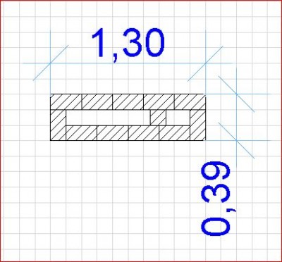

Часто спрашивают щиток к плите.
Вот от П.Воропай.
Ваше мнение?

Подключение на 4-5 рядах, очевидно, предусматривает наличие в плите духовки металлической - кмк, не самый оптимальный вариант, но имеет право на существование.
Я бы увеличил на один кол-во рассечек и подключение сделал-бы не в 2 ряда, а 3 - 130х200 Smile
А в целом - классика ПНП - преимущественно нижнего прогрева Very Happy
Многие с этого начинали... и не безуспешно.

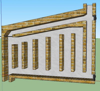

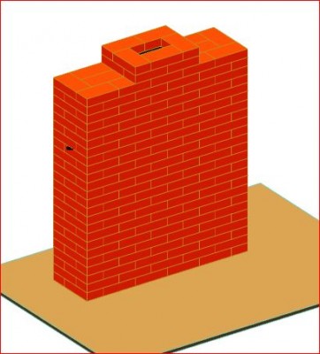

А если сделать просто колпак, без уловителей сажи?
Как-то так, схематично, подключение в любом месте колпака.

Тоже подумал об этом, да ещё сам массив может сделать двухконтурный на ребро.
Подумал что, при современном качестве кирпича и мощных "буржуйках"(футерованных вставках), у которых температура выхода до 400-500*с по паспорту, это может и не будет лишним?

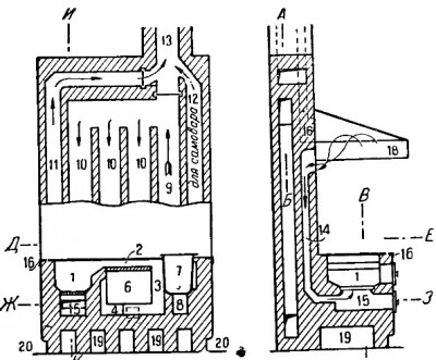

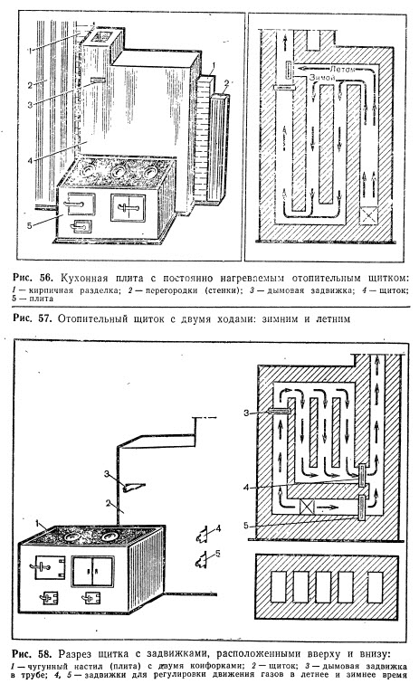

А если щиток сделать по схеме Свиязева -один подъемный и несколько опускных?
Вот пример такого щитка на кухонную плиту. Есть канал летнего хода (прямой), канал для подключения самовара и несколько "опускных".
Интересна так же идея использования испорченного воздуха с вытяжки на топку самого очага через опосредованный канал.
Щиток к варочной печи от В.Протопопова

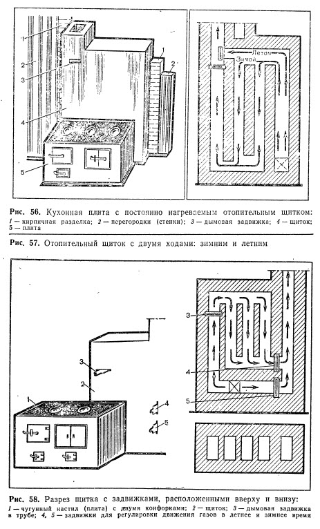

СообщениеДобавлено: Пн 27 Июнь 2011, 19:02 Ответить с цитатойВернуться к началу

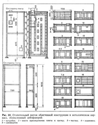

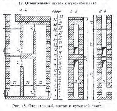

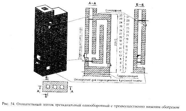

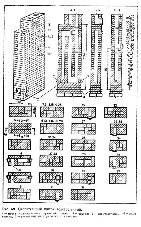

А вот, что нам предлагает А.М.Шепелев в книге "Кладка печей своими руками" 1983 г.издания
В зависимости от мощности топливника подключаемой плиты можно и прикинуть тепловоспринимающую поверхность самого щитка.
Щиток облегченный от И.Ковалевского из книги "Печное дело" 1961 г.и. он же и у А.Шепелева

Щиток толстостенный от И.Ковалевского из книги "Печное дело" 1961 г.и. он же и у А.Шепелева

Щитки кухонные от А.Шепелева
 Размер файла:  116.89 КБ
 Просмотров:  4016 раз(а)

Эти "уловители сажи" значительно увеличивают КПД печи, являясь тепловоспринимающими поверхностями.
Без таковых делать печь вполне допустимо, но лишь при топочной камере, не соотвествующей щитку отопительному (малая мощность)
Евгений Викторович! Сия система применяется более 120 лет, ещё дед про неё объяснял-рассказывал, да и клал он исключительно печи с параллельно опускающимися каналами двухярусные.
Сам проектирую и кладу отопительно-варочные печи исключительно по изложеной Вами схеме.Confused
Чего и всем желаю! Smile
А колпаковые годятся лишь для хлебных камер, кмк... Confused ну и для РП!!!

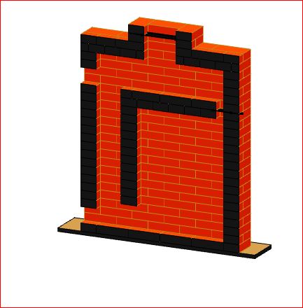

СообщениеДобавлено: Пн 27 Июнь 2011, 21:54 Ответить с цитатойВернуться к началу

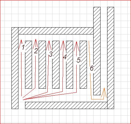

Если видоизменить схему, показанную на рисунке 1, убрав подъемный канал и сделав все пространство единым колпаком, мы можем уменьшить перегрев первого канала. Осмелюсь так же предположить, что движение газов будет очень близко соответствовать нумерации показанной на рисунке 2: Быстрее прогреется канал под цифрой 1, далее начнут прогреваться каналы 2,3,4,5. Также, большая вероятность, что каналы3,4,5 могут какое-то время работать как опускные. Если, убрать эти тепловоспринимающие поверхности, нагрев массива печи будет более равномерным, из-за отсутствия препятствий, сверху – в низ. И лучше иметь конкретную задачу. Чем говорить об одном и том же, на разных языках.

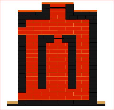

Ещё один отопительный щиток от Ищенко и Ziki
С уважением Валерий

СообщениеДобавлено: Вт 28 Июнь 2011, 09:30 Ответить с цитатойВернуться к началу
Валера! при подключении щитка в противоположной стороне относительно трубы:
- верхний горизонтальный канал ЛХ не имеет смысла - просто ставим ЗЛХ возле трубы в вершине колпака;
- первый-нижний кирпич подвёртка должен быть на 1-2 ряда ниже нижних кирпичей рассечек?
- вся система параллельно опускающихся каналов - СУПЕР!, но я её всегда делаю двух-трёх(второй этаж) колпаковой - ЧЕМ МЕНЬШЕ ПЕРЕПАД МЕЖДУ ПЕРЕВАЛОМ И ПОДВЁРТКОЙ, ТЕМ МЕНЬШЕ СОПРОТИВЛЕНИЕ ДГазам в печи!

ЕВ, не провоцируйте, я рассмотрел предложенный вами
и слегка его модернизировал.
Теперь, для понятия вопроса, зададим условия: Подключение плиты, буржуйки и т.д., только с широкой стороны. В этом случае лучшим вариантом будет щиток с двумя подвертками ( убираем асимметричное прогревание).

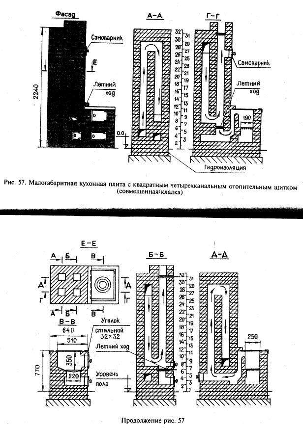

СообщениеДобавлено: Вт 28 Июнь 2011, 12:31 Ответить с цитатойВернуться к началу
Что предлагает нам В.Колеватов в книге "Печи и камины. Описание, руководство по сооружению, рабочие чертежи." 1996 г.и.
Квадратный четырехканальный щиток
 Размер файла:  150.39 КБ
 Просмотров:  3713 раз(а)
Трехоборотный щиток
 Размер файла:  64.52 КБ
 Просмотров:  3235 раз(а)
Павел
Сообщения: 473
Регион: Петербург.
СообщениеДобавлено: Вт 28 Июнь 2011, 21:33 Ответить с цитатойВернуться к началу
Так и хочется написать, глядя на овотар, отче Евгений. Smile
Так и я о том же. У меня есть эта книга Колеватова.
И там длина щитка 890 мм. 4.5 кирпича и трех канальный щиток.
Каналы в полкирпича.
Почему у Воропая они в кирпич?

СообщениеДобавлено: Вт 28 Июнь 2011, 21:48 Ответить с цитатойВернуться к началу
У этого щитка двойная функция - как отопительный щиток и как транзинтый канал, когда топится печь на первом этаже.
Было много вариантов, но остановились на этом.
Согласен, спасибо!
По конструктивным обстоятельствам, только один получается
