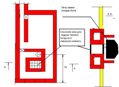

Уважаемые специалисты.Подскажите пожалуйста,будет ли работать подобная система.Приобрели печь-камин Ангара-Аква.Нужно отопить 36м кв внизу.и 27 на верху.Мощность. печи-9кв+9кв-теплообменник.С помощью печи думаем нагревать теплоноситель,а поддерживать электро котлом-1.5-2кв.хотим пристроить к ней кирпичный тепловой щиток больше для красоты и как пожарную стену.Ну и может удастся и снять немного тепла в смежную комнату.В щитке прямо за задней стенкой ангары думаем сделать окно,для прохода теплого воздуха.Как5 вы думаете.Работоспособна ли система.

Схема щитка работоспособна.
Схема конвекционных потоков от топки будет работать в том случае, если организуете закольцованность тепловых потоков между комнатами, например, сделав дополнительные отверстия в перегородке в верху с угла комнаты. В противном случае только прогрев излучением.

Для ангары-аква, щиток противопоказан...
причина?
Сообщения: 4142
СообщениеДобавлено: Пн 31 Октябрь 2011, 22:51 Ответить с цитатойВернуться к началу
причина?
При такой схеме, совмещаются недостатки кирпичной и металлической печей. Основные недостатки это: неизбежное сажеобразование в щитке, слабый(недостаточный) нагрев щитка при одновременном перегреве "ангары", необходимость регулярной чистки щитка.
На мой взгляд, т.к. "ангара", имеет явно избыточную мощность для данного помещения, есть смысл подключить "ангару" к коренному гильзованному дымоходу(2х2кирпича), а пространство между гильзой и кирпичём использовать как конвекционный канал(закрываемый.)
Очень интересная идея.А на второй этаж так тоже ведь можно тепло подать.?И можно ли выложить трубу кирпичом на ребро.Но все же, поясните пожалуйста, в чем отличие ангары со щитком ,от кухонной кирпичной плиты, пристроенной к такому же щитку.Которая много лет стояла у нас, и которую недавно снесли,за ветхостью.Почему должна образовываться сажа.Кто пользовался ангарой говорили,что Сэндвич снаружи нагревался так,что можно было обжечься.

верамихайловна писал(а):
...А на второй этаж так тоже ведь можно тепло подать.?И можно ли выложить трубу кирпичом на ребро..
Можно, но тепла будет очень мало.
На ребро можно только если труба будет гильзованная.
...Но все же, поясните пожалуйста, в чем отличие ангары со щитком ,от кухонной кирпичной плиты, пристроенной к такому же щитку.
Ангара-аква, основную теплоту от сгорания дров, отдаёт примерно поровну, в водяной контур и на конвекционную составляющую с поверхности. Для дополнительного теплоёмкого щитка, тепла уже нет, только для нормальной работы утеплённого дымохода.
А как же тогда сэндвич так сильно нагревается.А если в предложенном вами варианте на одну из секций трубы надеть экономайзер.Теплосъем увеличится должен.
Насколько сильно? Нагретая до 90-100* металлическая поверхность уже будет обжигать...
Для нормального нагрева кирпичного массива дымом, температура дыма должна быть 400-600*.
Голая гильза в кирпичном кожухе, как раз и будет являться достаточным экономайзером, причём регулируемым.
pe4ka писал(а):
Вам нужен кирпичный щиток с оборотами и ходами зима-лето.Ничего сложного нет.Но помниите что от жел. печи сильная тепловая радиция и он пожароопасен.
Про щиток то понятно,Но вот наличие водяного контура не повлияет ли на его работоспособность.Тут многие предостерегают.думаем сделать двухколпаковый щиток.Низ плашмя.верх на ребро.Что вы думаете об этом
Такой щиток дымом, может прогреть только та печь, на выходе из которой это самый дым, имеет температуру в среднем 600-800*С, "ангару" надо будет обложить утеплителем, чтобы температура внутренних стенок была около 500-600*С, т.е. до красна. При такой эксплуатации, буржуйка "ангара" прослужит 15-20 протопок, потом возможен пожар...
Или же щиток-теплоаккамулятор, можно прогреть горячим конвекционным воздухом и излучением, от наружных поверхностей "ангары" и металлического толстостенного дымохода. В этом случае, кирпич остаётся "чистый", без сажи смолы и конденсата.
