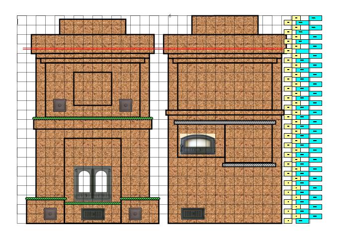

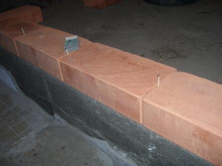

"Заварили ГПС", зачистили "витьков" и, помолясь, начали кладку.
Пилякаем на улице "по-сухому" Sad
Спасаемся теплопушкой да ведром с кипятком.
...так вот и рождаются погонялы...
 Размер файла:  20.92 КБ
 Просмотров:  3245 раз(а)

Впереди - 1700 штук, втч 400 - КЧ на фасад камина.
УСПЕХОВ!!!

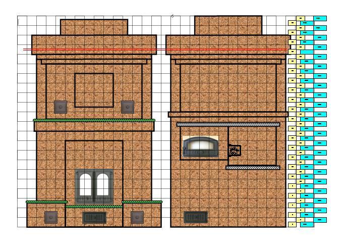

У вашей печи должно быть 5 прочистных дверц.На дымовую трубу одну побольше ставьте.Иногда птицы падают.Она стоит в центре печи во втором ярусе печи.
Сообщения: 6046
СообщениеДобавлено: Пт 4 Ноябрь 2011, 23:20 Ответить с цитатойВернуться к началу
Посчитайте повнимательнее Very Happy их 5-ть и есть! Под ХК - прочистная.
А в уточнённом варианте - так и вообще 6-ть!
уточнённый фасад
 Размер файла:  99.62 КБ
 Просмотров:  1416 раз(а)

ЗОЛЬНИК дымовой трубы должен находиться так чтобы отвесом с верха трубы попасть в его центр.Допустим упала большая птица в трубу...
Виктор_А
Сообщения: 850
Регион: МО г.Серпухов
СообщениеДобавлено: Сб 5 Ноябрь 2011, 20:20 Ответить с цитатойВернуться к началу
Вообшем от попадания птиц в трубу спасает вкладка из кладочной сетки( ставлю по желанию заказчика).
Сообщения: 6046
СообщениеДобавлено: Сб 5 Ноябрь 2011, 20:23 Ответить с цитатойВернуться к началу
Благодарю! по времени наши идеи чётко совпали... и подредактировал проект, и докупил ДПр для чистки.
В данной камино-печи ДТ располагается над чисткой, кот. изображена рядом (справа) от дверцы ХК, над варочной плитой.
Щиток 3,5х1,5 на втором этаже - параллельно подымающиеся ДК с рассечками.

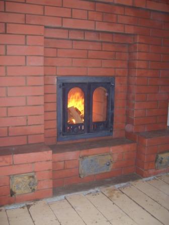

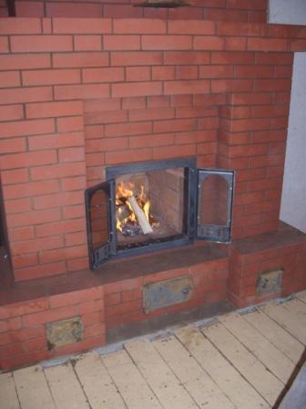

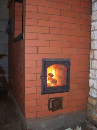

СообщениеДобавлено: Пт 2 Декабрь 2011, 19:52 Ответить с цитатойВернуться к началу

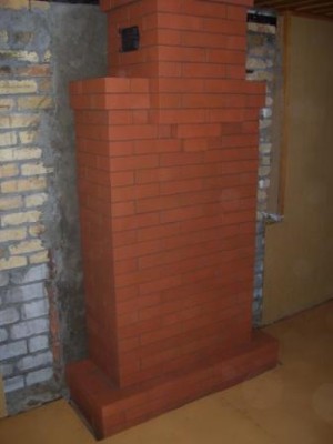

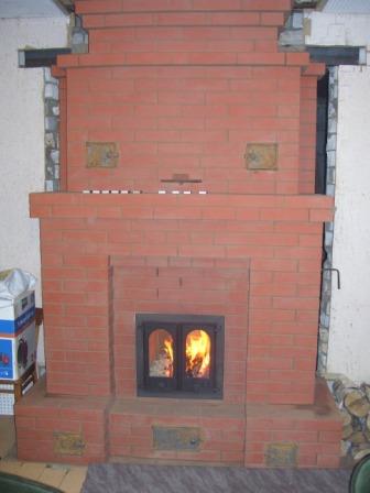

Отмылись и сразу, пока сырая, проверять её топкой...
Ежли сырая не задымит, то вообще тогда просохшая... ну ни в жисть!
труба на 2-ром этаже
 Размер файла:  19.79 КБ
 Просмотров:  2081 раз(а)
камин в режиме теплоёмкой печи - камино-печь.
 Размер файла:  22.72 КБ
 Просмотров:  1279 раз(а)
в режиме камина, ЗЛХ открыта.
 Размер файла:  23.78 КБ
 Просмотров:  1588 раз(а)

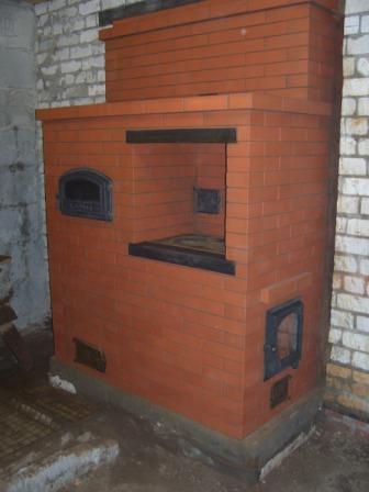

СообщениеДобавлено: Пт 2 Декабрь 2011, 19:54 Ответить с цитатойВернуться к началу

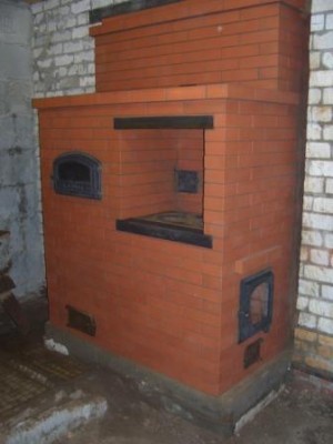

А это со стороны варочной плиты и ХК...
проверяем топкой варочную плиту и ХК.
 Размер файла:  22.21 КБ
 Просмотров:  1724 раз(а)
 Размер файла:  23.27 КБ
 Просмотров:  2340 раз(а)

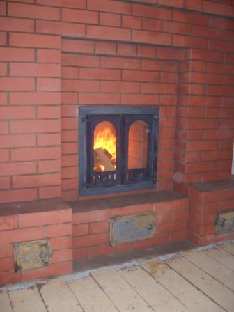

СообщениеДобавлено: Сб 3 Декабрь 2011, 19:19 Ответить с цитатойВернуться к началу
День второй: через 45 минут слабой топки одновременно камино-печи и варочной плиты, перевёл на ЗХ - тяга ровная, сильная, легко регулируемая.
Сырая печь первые 1,5 часа мелодично насвистывает...
Прогрелась - перестала.
Через 2,5 часа слабого огня все ряды, кроме первых 4-рёх прогрелись до 40-60 град С. Продолжим сушить дровами, заказчик проинструктирован.
Всем УСПЕХОВ!!!
Зимний сезон 2011 окончен (есть намётки проектов на 2012). Все здоровы, без травм, с достатком. Слава Господу!!!
ЗЛХ закрыта.
 Размер файла:  23.23 КБ
 Просмотров:  1578 раз(а)

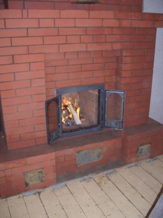

СообщениеДобавлено: Пт 3 Февраль 2012, 23:21 Ответить с цитатойВернуться к началу

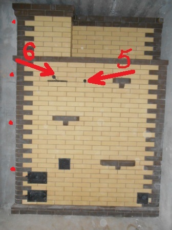

Андрей_Алексеевич, а не подскажешь, как у тебя колпак камина устроен, и есть ли там регулировочные заслонки правого и левого каналов?
И какие отзывы клиента по эксплуатации ХК в кухонной части печки?
С уважением, В.Б.
Сообщения: 6046
СообщениеДобавлено: Сб 4 Февраль 2012, 11:56 Ответить с цитатойВернуться к началу
"колпак" камина на картинке...

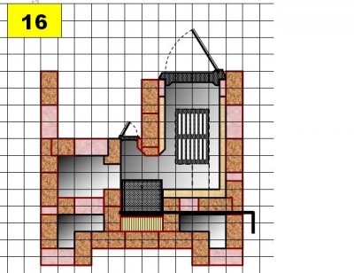

Заслонок нет - регулировка-выравнивание осуществляется изменением газодинамических параметров дымоходов (одно из преимуществ системы параллельно опускающихся каналов). Имеется только ЗЛХ, да задвижка-отсечка камина - ДТ-5, уложенная плашмя: http://forum.stovemaster.ru/download.php?id=9672
Клиент - мой товарищ, не кашевар, но с перспективой... попросил сделать в печи ХК по-чёрному. Сейчас дача в процессе отделки - до ХК руки пока не доходят...
 Размер файла:  58.44 КБ
 Просмотров:  1369 раз(а)

Данная камино-печь 6х6 - 151х151 см (1500 шт. кирпича) ПНП предназначена для отопления дачного (ближний пригород) слабо-утеплённого ПМЖ 6х7 м, при однократной топке в сутки. На жилой мансарде в спальной комнате имеет трубу-отопительный щиток (см. фото 100_4551.JPG).
Режимов работы на прогрев четыре: камина, камино-печи, варочной плиты, хлебной камеры РП "по-чёрному".

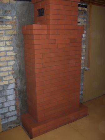

щиток на 2-м этаже
 Размер файла:  107.63 КБ
 Просмотров:  347 раз(а)

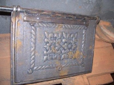

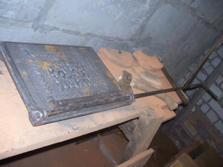

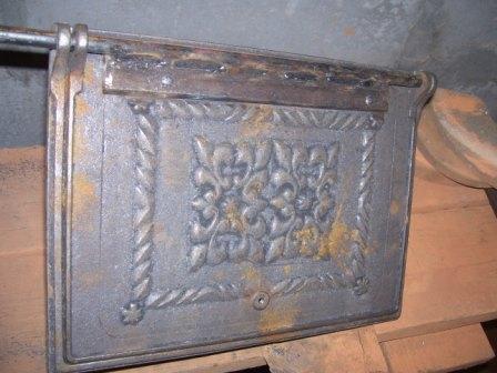

... по Вашим настойчивым - фото про ДЗ камина:
ДТ-5 350х250мм
 Размер файла:  25.58 КБ
 Просмотров:  323 раз(а)
 Размер файла:  34.37 КБ
 Просмотров:  346 раз(а)
