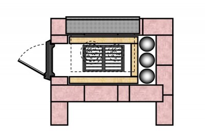

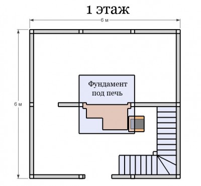

Доброго времени суток.
Дом уже строится, фундамент под печь (или печи) заложен, так что для меня это не праздный разговор.
Дом каркасный, хорошо утеплённый. Объём где-то 120-130 кубов. Поднять температуру надо с -20 до +20 гр. К середине дня нужно получить боле-менее нормальный, а к вечеру просто нормальный микроклимат... Если мои рассуждения покажутся наивными, прошу простить и поправить.
Где то промелькнуло, что для такого нагрева нужно 40 кватт. С этим может справиться только буржуйка 10-14 кватная за 3-4 часа. Одновременно с буржуйкой топится кирпичная печь по мощности способная восполнить теплопотери такого дома и на каком-то этапе берет на себя функции отопления до конца уик энда (до 10-ти дней) Если с буржуйкой всё понятно, то с кирпичной печью (или печами) ясности нет. Как я понял, если делать одну печь то на 700-800 кирпичей. Но тогда через сколько такую замороженную печь можно вывести на рабочий режим без ущерба? Или делать несколько небольших печей? Есть ли у кого-то такой опыт? Подключение программированного электроотопления и привлечения соседей не рассматривается. Буду благодарен за любые мысли по этому поводу.
И ещё как поведёт себя дом при таком прогреве... конденсат и всё прочее... если кто знает.
Вот печь в SketchUp и план дома.... подойдёт ли это под мои условия?...

В Вашем проекте печи, на мой взгляд, достаточно много неправильных и нерациональных решений.
Для этого домика, очень хорошо подошла бы ОИК ХК, можно и с буржуйкой...

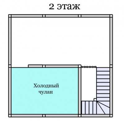

А второй этаң изолирован от первого или лестниөа постоянно открыта.

Мне кажется, растопка будет трудна, слищком уж много загибов. А после будет перегрев плиты и в районе ее. А размеры топки, мне кажется, лучше увеличить и по всем направлениям.

На второй этаж открытый проём 2 на 3 метра.

Павел Раст писал(а):
Мне кажется, растопка будет трудна. А после будет перегрев плиты и в районе ее.
Задвижка летнего хода и подогрев трубы буржуйкой благотворно скажутся на растопке. Почему плита должна перегреваться?

Печь имеет внутренние углы, а это в одноконтурных печах, весьма проблемные места(будут трещины).
Схема движения ДГ, нерациональна и будет приводить к местному перегреву.
Одно из самух горячих мест, греет фундамент, а не помещение.
Перевальная стенка топливника на плашку, быстро растрескается.
Плита будет перегреваться, а щиток зарастать сажей.
Остальное уже названо.

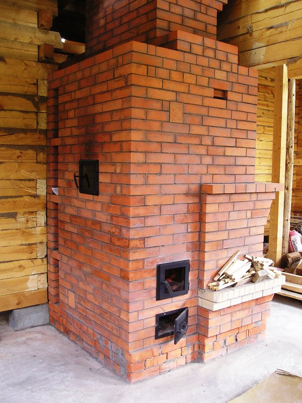

У Вас хорошая планировка под печное отопление - так не уродуйте его "железяками", будет достатково и плиты варочной чугунной. Как дополнение - поставьте в дальней части топки между шамотной футеровкой и облицовкой красного к-ча трубы керамические Ф=50-120мм х 4-6мм стенка (для закрытого дренажа). Начало воздухогрейного (калориферного) канала - 7-13 см от чистого пола, а выход - за 60 см до потолка - НЕ ВЫШЕ!!! Можно его закрыть ТПр-2 130х250 - это даст возможность отключения при необходимости. Если воздухогрейные каналы внутри печной кладки вывести на второй этаж (через ДЗ) - то возможно его дополнительно прогревать.
По печи, кот., кмк более подошла бы Вам - информация: http://forum.stovemaster.ru/download.php?id=8540

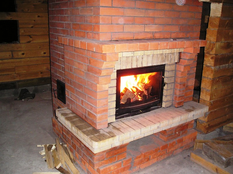

Напрашивается чугунная каминная вставка, оформленная как камин, прогревающая часть отопительной кирпичной печи и отопительная печь с хлебной камерой. Чугуняка с её мощностью от 10 квт за 3-4 часа прогреет остывший дом. Отопительная печь затапливается наряду с камином, но топится только 2 часа. Когда дом уже прогрет и перестали топить железяку, на поверхность печи начинает выходить тепло и греет сутки при двух топках из рассчёта 500вт/м2 . Т.е мощность тепла от печи примерно 4квт.
В экстренных случаях (большой мороз) можно добавить мощь чугунной вставки.
Хоть тепло от чугунной вставки и негигиенично, но для залповых вбросов тепла вполне можно это потерпеть.
