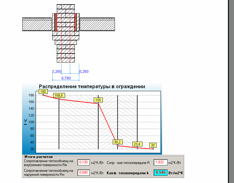

Наверное все таки остановлюсь на варианте кирпич + изоляция http://forum.stovemaster.ru/download.php?id=176&sid=e2253142b66c6954018995d110814d32 или http://forum.stovemaster.ru/download.php?id=175&sid=e2253142b66c6954018995d110814d32 - вот здесь Евгений Колчин предлагает как один из возможных вариантов.
По поводу того, что там где труба, прилегает к сгораемым конструкциям - там должна быть распушка - ясно. Вопрос в другом - нужна ли для распушки перевязка со всех сторон? Есть подозрение, что при выкладке распушки только на три стороны, что в принципе нужно, распушка может отвалиться из-за того, что не образует "перевязаный круг"... особенно это подозрение возникает при мысли о том, что печка будет нагреваться и расширяться при нагреве...
