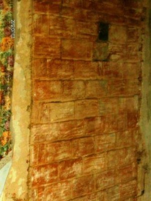

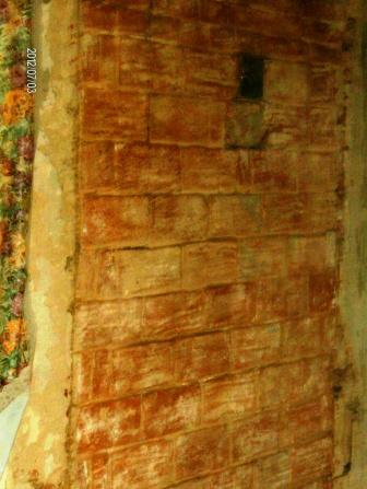

Этим летом довелось реставрировать печь в старом доме толмача (переводчика). Эту печь можно назвать прабабушкой мариупольских ОВ печей. Главная особенность - это обогревательный щиток (груба) положенный на ребро и этот принцип кладки используется у нас до сих пор. ТАК ДЕЛАЛИ НАШИ ПРЕДКИ, ТАК ДЕЛАЕМ МЫ...
Хозяйка разрешила снять только одну стенку, поэтому были определенные ограничения. В целостности оставлена лицевая сторона обогревательного щита (снимок 1), к которому, со стороны кухни, была пристроена ОВ печь с духовым шкафом, который должен четко выполнять свои функциональные обязанности. Задача выполнена!

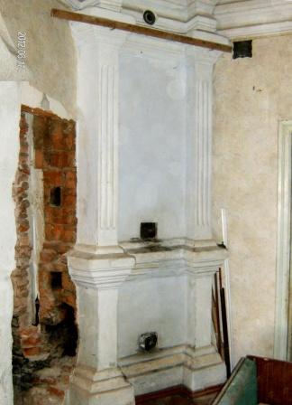

При снятии штукатурки задней стенки обнаружилась изначальная кладка (снимок 2) , хлебная камера, топочная и поддувальная дверцы. Хлебная камера была в рабочем состоянии, т.к. металл даже прогорел. Удивляет отсутствие задвижек (возможно они стояли в другом месте) и отсутствие 2-х сажетрусок, хотя с лица стоят, притом латунные. Так же с лица стоит латунный душник и вентиляционный канал.

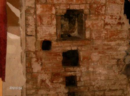

Сама печь имеет 9 вертикальных оборотов и одну колпаковую камеру с бойпасом. Качество кирпича (снимок 3) - хорошо прожженный, легкий и пористый (ручная работа, на многих кирпичах четко видны следы от пальцев рук). Если смотреть с верху, печь имеет треугольную форму.

Снимок

снимок 2

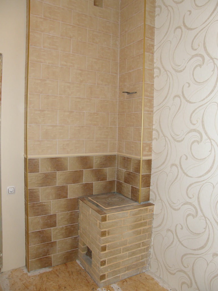

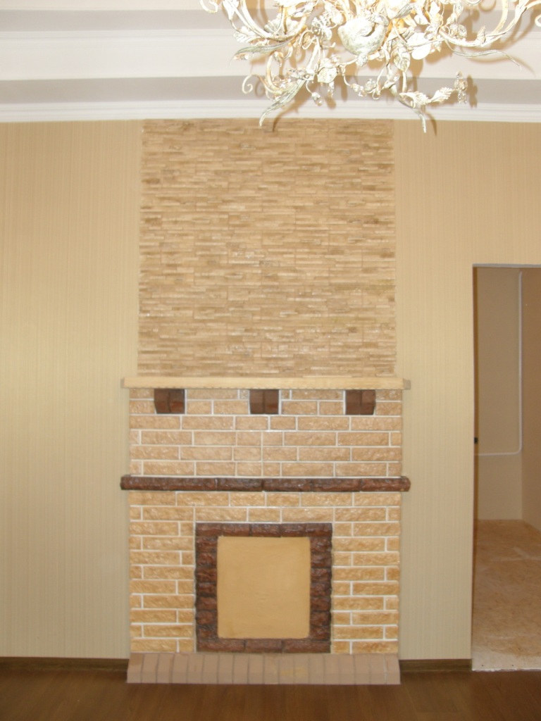

Закончил реставрацию малой печи в одной половине дома - вот что получилось.
Печь - это душа дома!!!

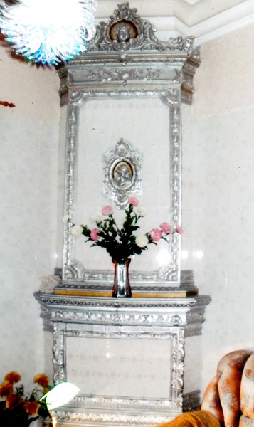

Вид малого отопительного щитка на 5 колодцев из зала
