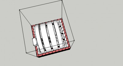

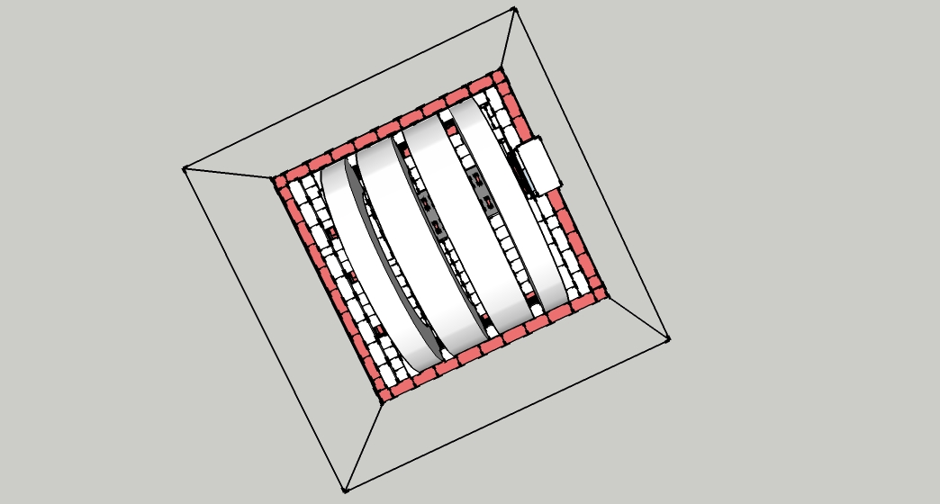

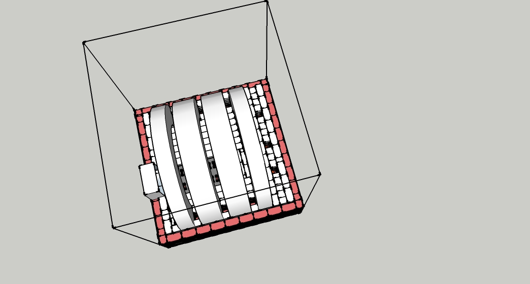

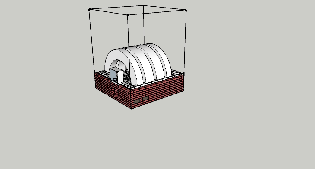

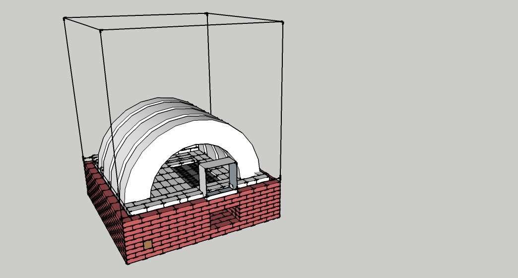

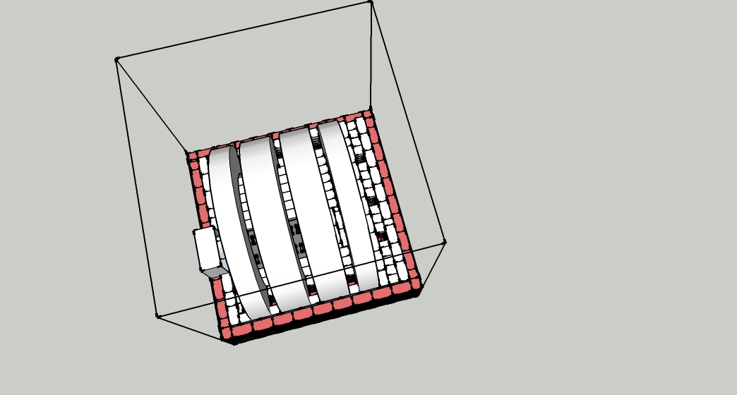

Начал готовится к кладке банной печи для общественной бани с двумя парилками по 50 кубов каждая, печь в плане 2.5х2.5 м.
Печь имеет вторичную подачу воздуха, регулируемую через две дверки справа
Для начала прилагаю эскизы печи, перевязка несущих арок между собой
Вопрос следующий:
Каменная закладка весом в 2700 кг. будет находится на 4-х арках, которые будут ещё и нести тепловую нагрузку, т.е являтся частью топливника
Каковы риски того что не выполняется распределение тепловой и весовой составляющей?

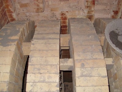

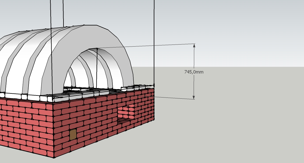

С Миркисом Семеном надо посоветоваться-дедушка в УФЕ и СЫЗРАНИ на 5 тыс кирпичей банные печи строил.Надо было щелевую арку со связкой ложить-ауеличить радиус и помощнее пятовую часть.А высота топки солько?И пока не надо много камней по ходу топки смотри.Дымосборник помогу посчитать
К миркису бы надо согласен
Высота топки около 74 см

и здесь посмотри http://foto.mail.ru/mail/shurcu/6/
