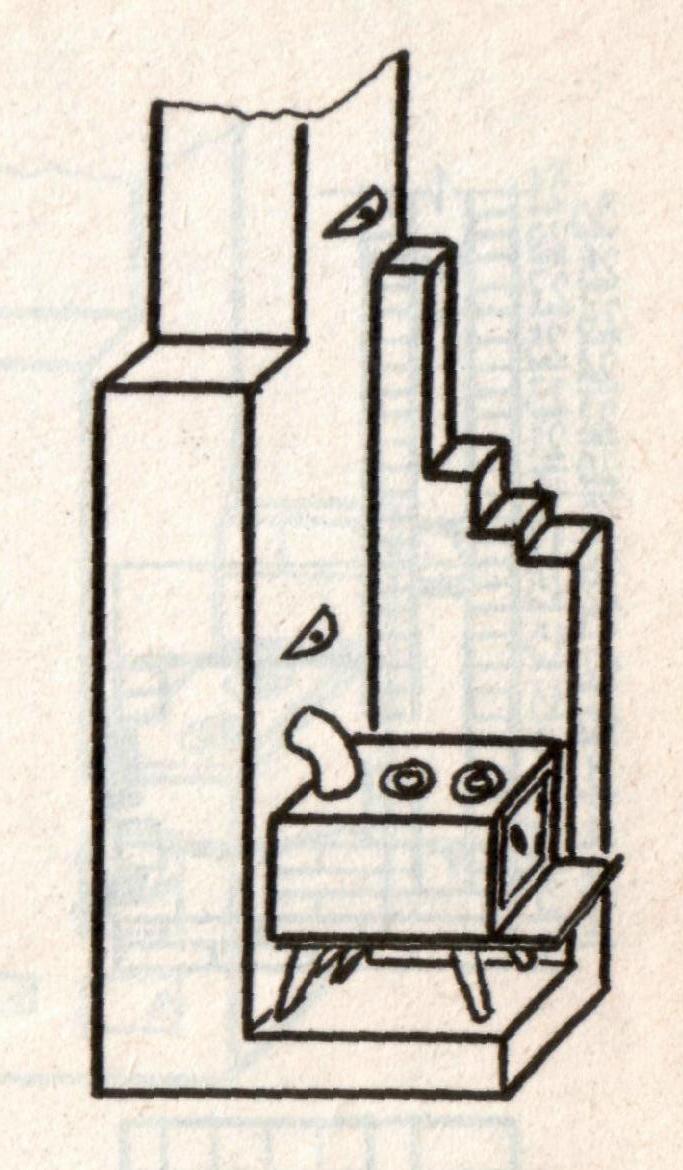

Кто что может сказать про такую схему (рис.1)?
То есть - если железная буржуйка греет кирпичный дымоход с дымооборотами.
С учетом того, что весь печной кирпич сейчас - на самом деле "псевдопечной", - данный вариант должен быть чуть ли не единственным преемлемым.
Буржуйка прогорит - выкинул, воткнул другую. А где кирпич - там температура уже не такая высокая.
Возможно, его даже на цементе можно построить - вообще шикарно.
К тому же - с мороза помещение должно гораздо быстрее нагреваться (от буржуйки).
Хотелось бы узнать - какие достоинства и недостатки у такой схемы?

Обязательно подключайте.
Это многократно обсуждалось, к примеру здесь
http://forum.stovemaster.ru/viewtopic.php?t=5363

У соседа по даче давно сделано.
Доволен.
Только у него малюсенькая чугунная буржуйка. На дрова 15 см.
Большая плохо. Почитай предложенную тему. Там расписано.
